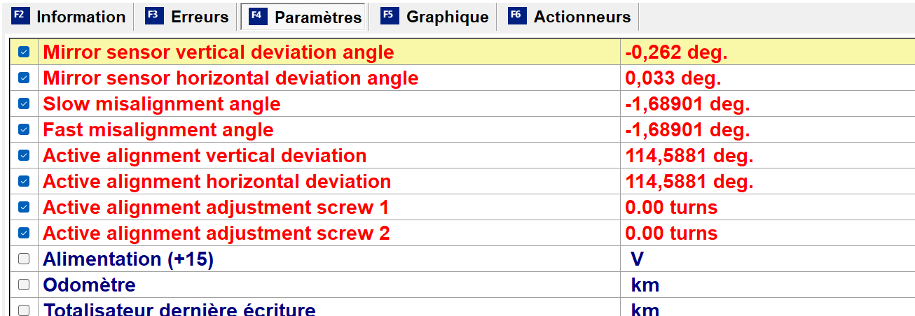

en complement ci joint

bon j'ai reussi à le redresser manuellement les valeurs sont à présents bonnes mais comment reset le message derreur ? si quelqu'un sait ..

2. Vérifier les valeurs d’alignement
Dans PARAMÈTRES (F4) → onglet Ajustement auto, contrôler :
Slow misalignment angle
Fast misalignment angle
Mirror sensor vertical deviation
Mirror sensor horizontal deviation
Les valeurs doivent être entre −1 et +1.
Si c’est le cas, passez à l’étape 4.
3. Si les valeurs sont hors tolérance
Conditions à respecter :
Véhicule immobile
Sol parfaitement plat
Volant bien droit
Ajustement physique du radar
À l’avant du véhicule, à gauche de la plaque, ouvrir la petite trappe.
À l’intérieur se trouve le boîtier Brake Control (support du radar).
Le déplacer légèrement vers le haut ou vers le bas
Observer en direct l’évolution des valeurs dans Multiecuscan (cliquer sur ajustement auto pour actualiser si besoin)
Ajuster jusqu’à obtenir des valeurs entre −1 et +1
Répéter jusqu’à stabilisation.
