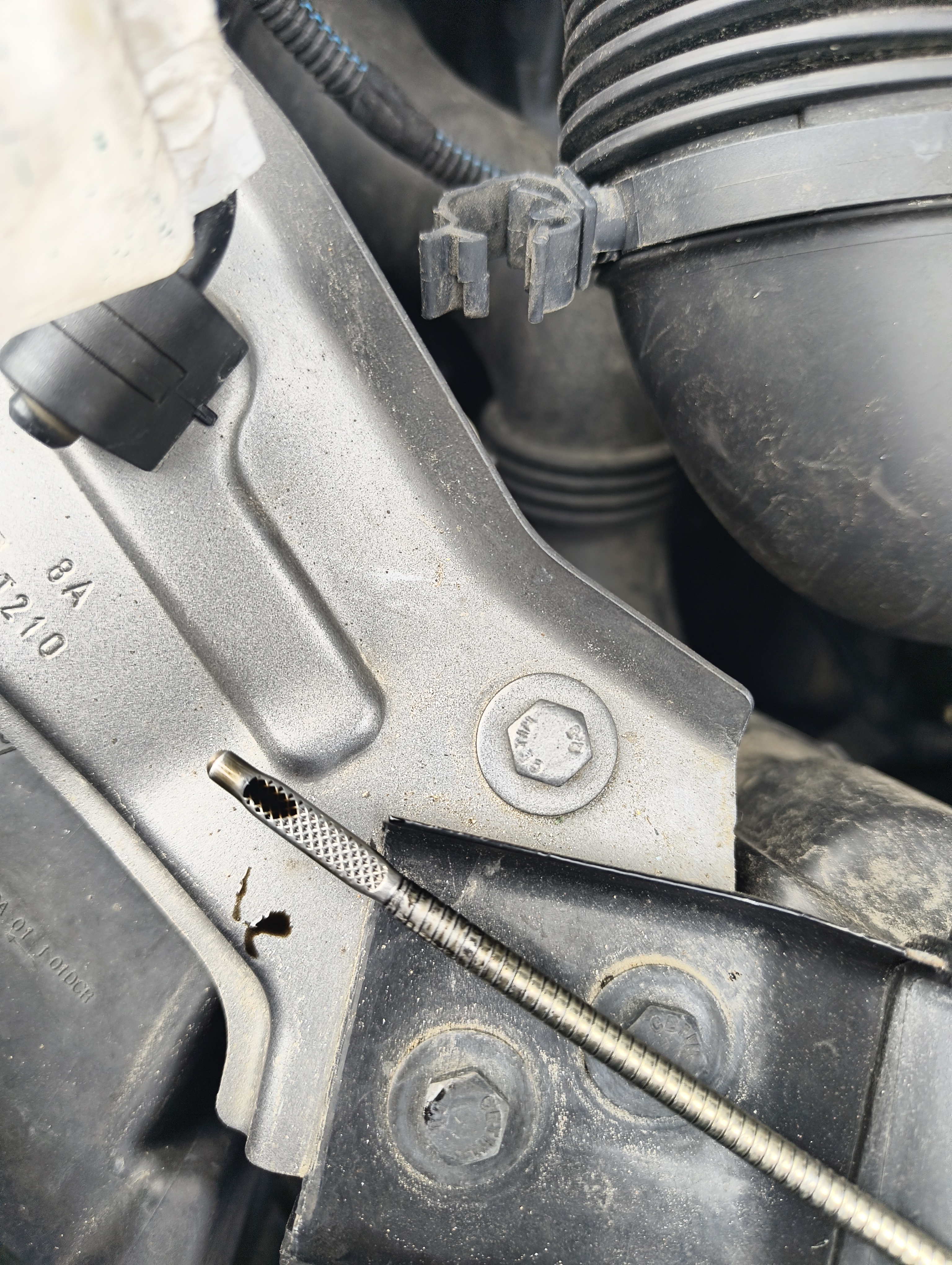

Bonjour tout le monde,
Je déterre le sujet, mais je me trouve devant la difficulté de lire mon niveau sur cette jauge d'huile, et je me sens bien bête.
J'ai acheté une Fiat Tipo de 2018 il y a 2 semaines.
FIAT Tipo (356) Station Wagon 1.3 MJTD 16V 95 cv
La vidange a été faite au mois de février 2026, mais le niveau me semble déjà bien bas, ou alors la couleur de l'huile est encore trop limpide/claire pour être visible sur la jauge...
J'ai roulé 5 minutes avant de vérifier le niveau. Comme on peut le voir, j'ai de l'huile sur le bas de la jauge, mais aussi au dessus du niveau max (mais c'est bien plus clair, difficile à percevoir sur l'image, dsl).
Qu'en pensez-vous ? Merci !

Re: Niveau huile
hello niveau d'huile à vérifier avant le 1er démarrage le matin.
index bas : niveau mini à froid
index haut niveau max à chaud.
Entre les 2 tout est possible.
si ça continu à baisser : j'ai souvenir chez Ford fiesta 2 1L /1000km était normale.......
verifie de temps à autre avec la même assiette véhicule et au même moment (avant tout démarrage).

Re: Niveau huile
Prend en compte que ce qui est dans la zone grillager déjà et une bonne moitier de zone est l idéal (moi j ai une 16 jtdm et je reste sur un tier en bas même .) et vérifier le niveau après avoir démarrer quelque instant ton moteur pour mélanger l ancienne et la nouvelle huile et laissez un bon moment au repos ,moi je laisse carrément au lendemain, que t es un bon niveau bien noir.
a savoir que compté 0.2 cl tous le 1000 a 2000 km de si t as des km comme la mienne ( 260 000) c est pas anormal y bouffe un peu les moteur a FAP a cause des cycle de régénération
