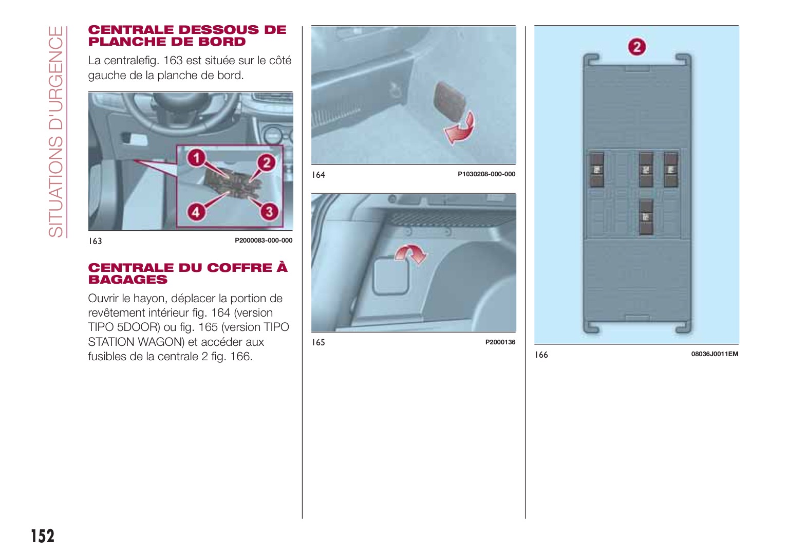

j'ai un soucis avec ma prise 12v à l'avant sans doutes une histoire de fusible bon j'ouvre le capot ;je regarde le bouquin et pan c'est pas la bonne boîte à fusible bon sous le volant alors et re-pan pas là non plus je reregarde le bouquin et vla tipo (vla t'y pas pas mal hein? non? bon tant pis ) qu y a sois disant une troisième boîte à fusible dans le coffre j'appelle Fiat et le gars me dit oui c'est dans le coffre bon après moulte recherche dans la zone ou elle est ben rien nada pas de balle ma tipo est celle-ci [url=https://www.hostingpics.net/viewer.php?id=951101IMG20161018163332.jpg]Image
alors help siouplit m'siou dame

A gauche dans le coffre derrière la trappe qui se trouve sur la garniture en moquette... et c'est le fusible F97 de 15A... enfin c'est comme ça sur Hatchback et Break!
Mais ce que je comprends pas... c'est que tu ne trouves pas alors que la notice est relativement pas trop mal foutu avec meme une petite image pour que tu visualises l'accès... :roll:

Coucou oui je veux bien pour le labrador voir deux chiens renifleur :lol: parce que oui la notice est bien faite mais c'est la qu'est l'os, j'ai beau chercher là où il disent mais rien nada mais que fait la police :lol: ou alors je fais ma blonde.bon je re-re-re-regarde demain et je vous tiens au courant, merci quand même

bon alors oukilé mr Fiat nan parce que là à moins de démonter la malle enfin toute la garniture rien :o
je sus bon pour aller chez Fiat bon ça tombe pas trop mal titine me réclame une révision je ferais qu'un seul tour

bon aaaaaaaaaaaaaaaaaaaalors les fusibles dans le coffre hé ben non y a pas ils se trouves sous le volant voili voilou :D
