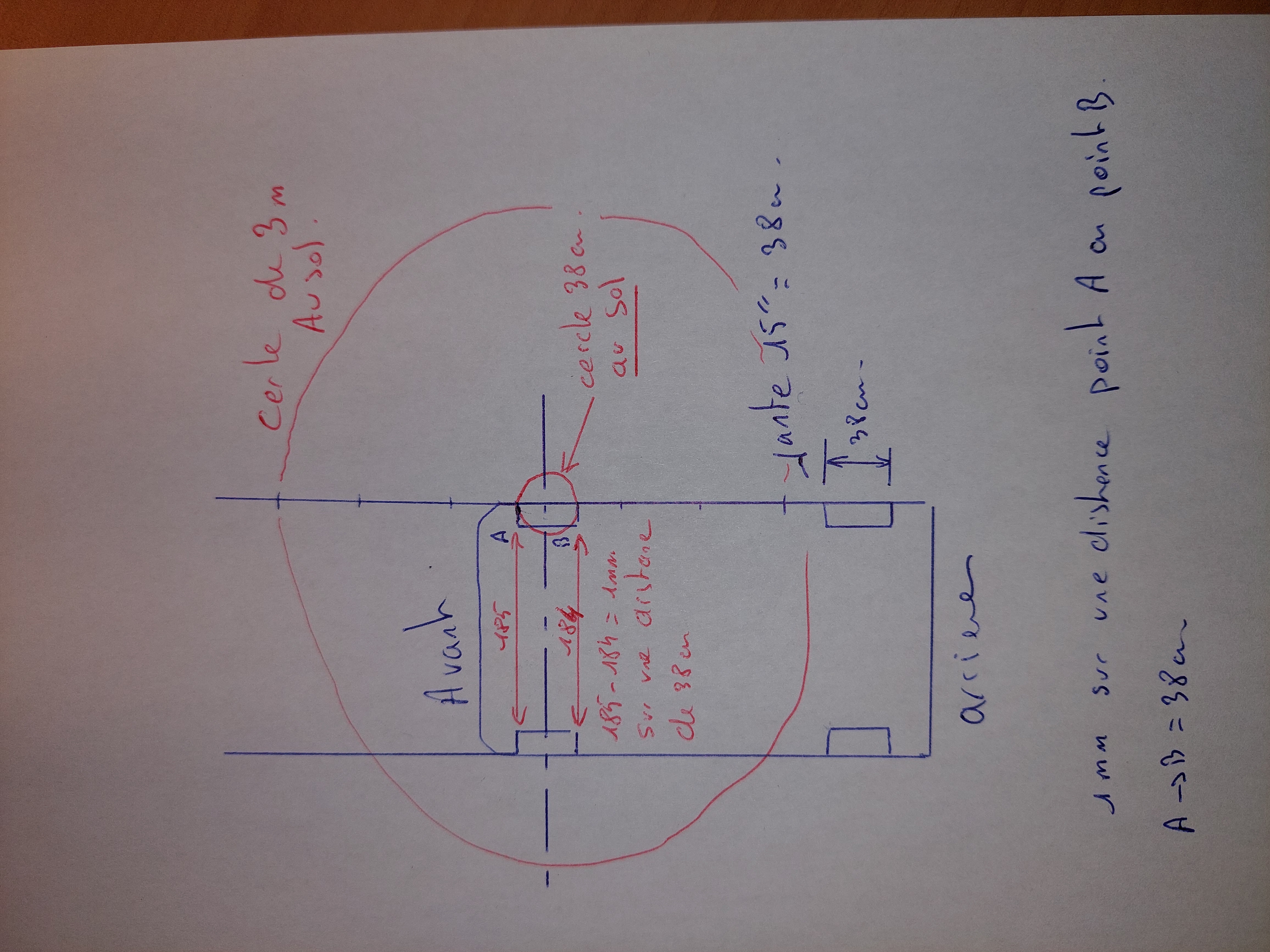

Re: Ripage excessif
Tiens juste pour revenir sur le diametre de la jante ,voici un schema rapide avec au sol sous la roue avant droite le cercle de 38 cm d'ou parte tes prise de cote.
Nous sommes bien la sur un plan horizontale qui va exprimer un angle.
Ps mes cotes de 185 et 184 ne sont là qie pour l'exemple mais l'ecart redte de 1mm
Pour mes para , je me base sur un cercle de 3 m , cela améne beaucoup plus de précision .
En tout état de cause ton para est dans les cotes .
