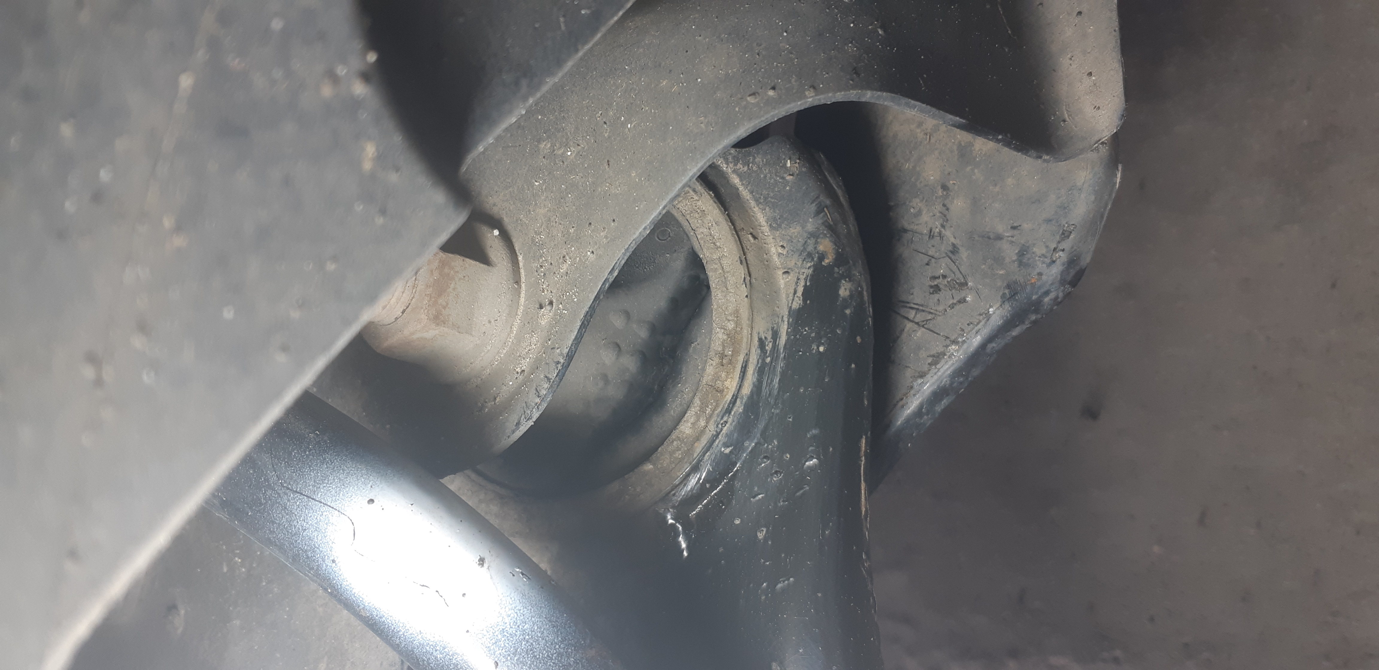

Salut ,
Merci pour ces précisions sur le modèle de douilles, à priori c'est bien du "STX"
En revanche, voici la photo de l'autre liaison avec le berceau , je pense que les types de fixations sont plus standards.
J'espère qu'il n'y a effectivement pas besoin de déposer le berceau....

Messagepar reyvette87 » sam. 17 oct. 2026 20:38
en effet ça ressemble à du STX (l'inverse du torx) , y en a partout sur que partie méca de la tipo ainsi que de l'étoile à "ailette carrée dont je ne sais plus le nom).
pour ta dernière tof c'est du standard Euro , malgré que Fiat ai racheté Mopar , ils ne sont pas passés aux normes US arf ! :mrgreen:
