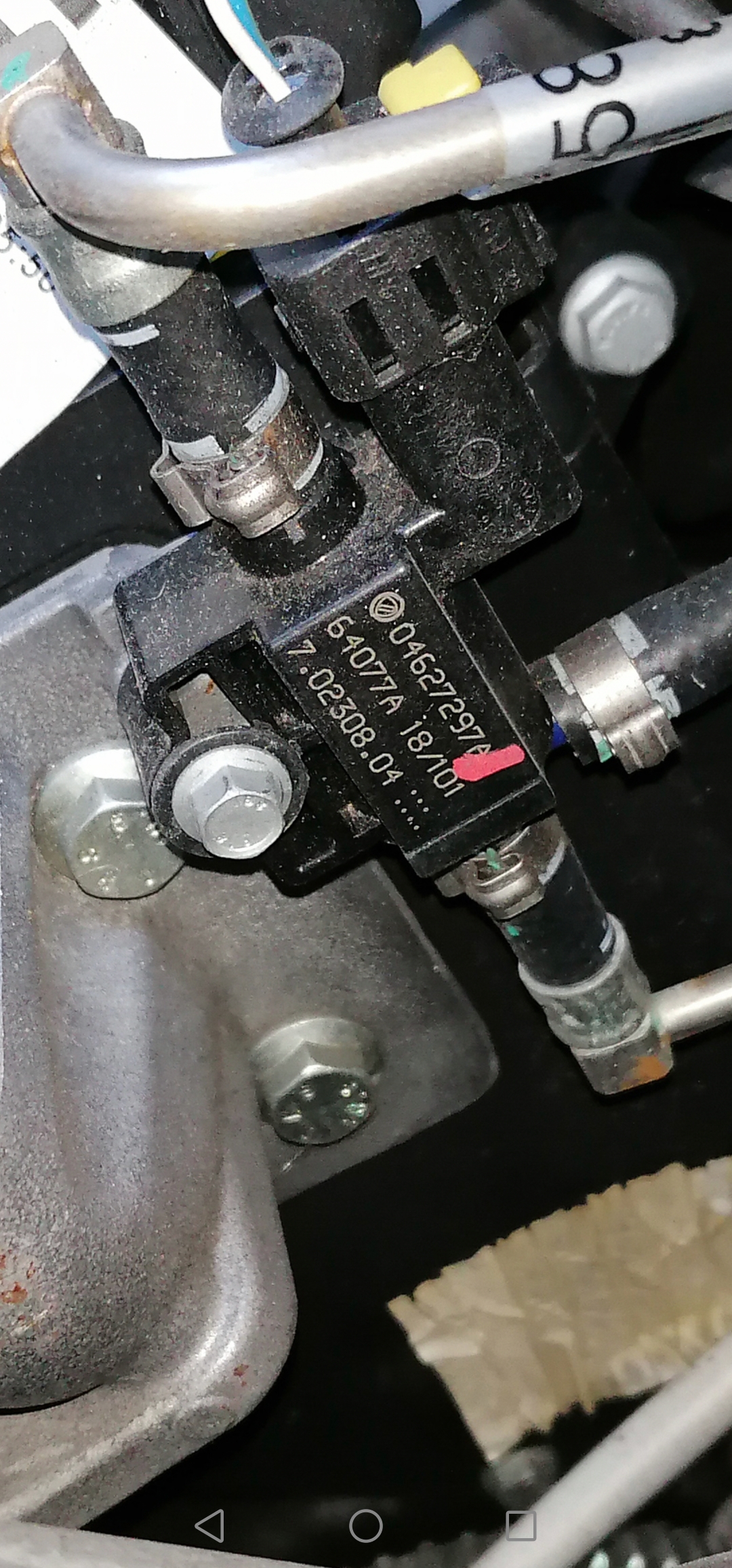

Désolé, je pensais qu'il y avait une autre référence.
Je suis allé voir ma valve, je l'attache.
Quelqu'un peut-il confirmer si la nouvelle vanne termine la référence en A ou AB?
meilleures salutations
