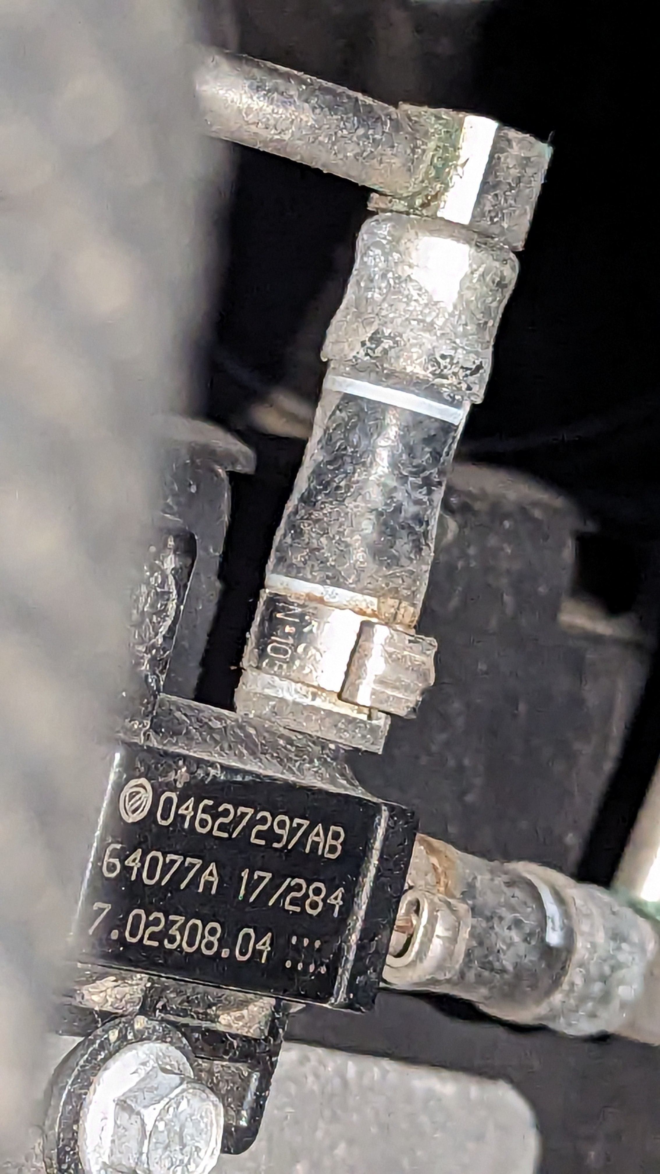

bonjour à tous.
Michel, tu ne peux pas savoir comme ça fait plaisir de lire tes posts,on se sent tout de suite moins seuls!
A mon tour, j'arrive au 103000 km et je traînais un défaut voyant moteur depuis plus de 20000 km suite à l'intervention sur le circuit GPL.
En plus du voyant moteur, j'avais une vilaine odeur de gaz dans l'habitacle à l'arrêt.
J'ai mis un moment à trouver l'origine du problème, après avoir changé inutilement, le capteur de pression rampe d'injection, je me suis aperçu, à la bombe aérosol, qu'en fait le collier de la durite d'alimentation du collecteur injecteur gaz ne devait plus faire son travail comme il fallait la fuite venait de là. j
J'ai remplacé le collier, effacé les défauts pensant être débarrassé du problème.
Malheureusement, le voyant est réapparu la semaine dernière sur l'autoroute à l'accélération en etant a 2000tr en 6e accélérateur a 100%, donc en pleine charge.
j'avais l'impression de ne plus avoir de turbo puis le régulateur c'est désengagé et plus moyen de le remettre.
Difficile pour un aller-retour Lille Paris et à la différence de toi, je n'ai pas la présence d'esprit de me balader avec multi ecu scan dans le coffre !
De retour à la maison. j'ai passé un coup de multi écu scan et le défaut actuateur turbo p11 0-0 est apparu.
je l'efface, je fais le tour du quartier et bim, plus de puissance et je constate que je ne peux plus enclencher le régulateur et que le moteur plafonne à 3900 Tours.
Je rentre à la maison, le défaut était revenu !
A priori, il semble, quand je lis ton poste, que cela puisse venir de l'électrovanne de commande de turbo.
J'ai démonté le capteur de pression de suralimentation comme fiat la fait pour toi, je l'ai nettoyé mais ça n'a rien fait.
je viens de relever la référence de l'electrovanne turbo, je vais tenter le remplacement car je n'ai aucune confiance au garagiste !
on verra!
si des collègues l'ont fait, je suis preneur de savoir la ref que vous avez monté.
pour les curieux, la vilaine c'est ca, entre le boîtier filtre air et le turbo bien planqué !

bon... me revoilà.
jai recu le capteur de commande de wastegate, l'ai monté et... apres une montée en charge j'ai reperdu la puissance et suis de retour bloqué a 3900 tr/min.
MES me redonne le défaut actuateur ...
je seche car la wastegate a une résistance correcte et bouge au test en air avec le compresseur.
si qqun a une piste, je suis preneur.
en regardant j'ai remarqué que la consigne pression sur alimentation était très différente de la pression de suralimentation mesurée. Est-ce que quelqu'un si c'est normal?
merci a vous
