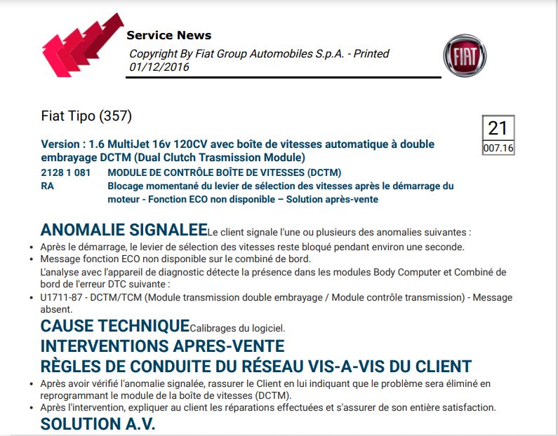

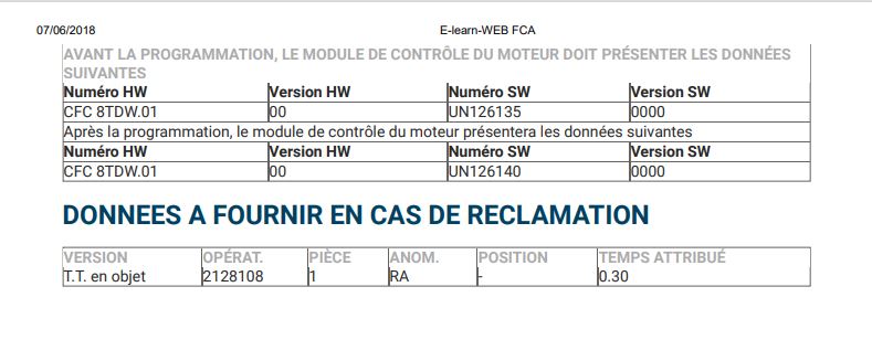

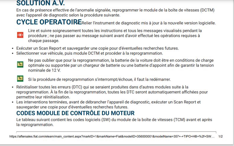

Bref , j'ai le document service news et la prochaine fois que je retourne en concession je leur mettrais sous le nez le document afin que cela soit 'tenté) d'être pris en charge une nouvelle fois !
blocage 1.JPG (109.36 Kio) Vu 2647 fois
blocage 2.JPG (107 Kio) Vu 2647 fois
blocage 3.JPG (49.39 Kio) Vu 2647 fois
