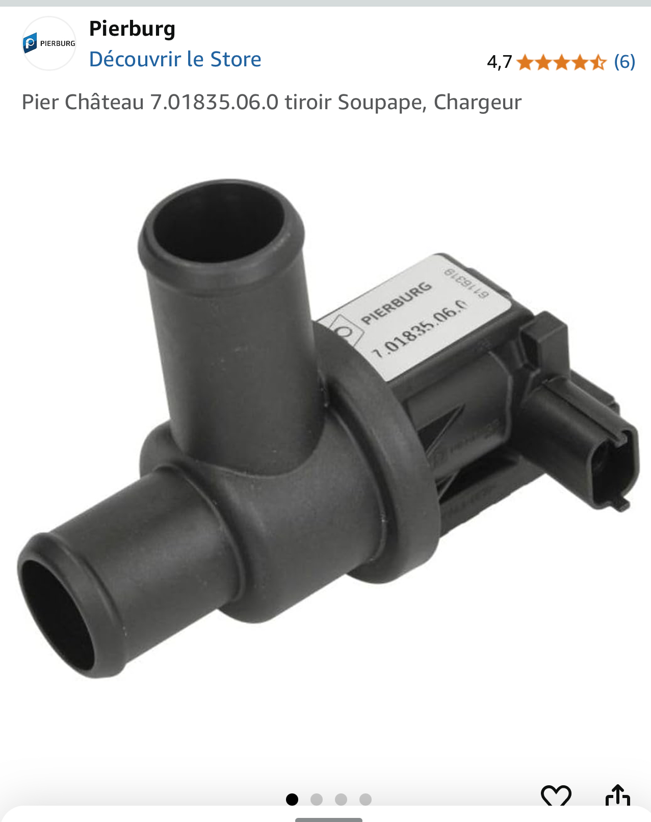

Je tenterai de prendre qulques photos pour les curieux.

Je mets la capture d’écran de la pièce pour ceux que ça intéresse
