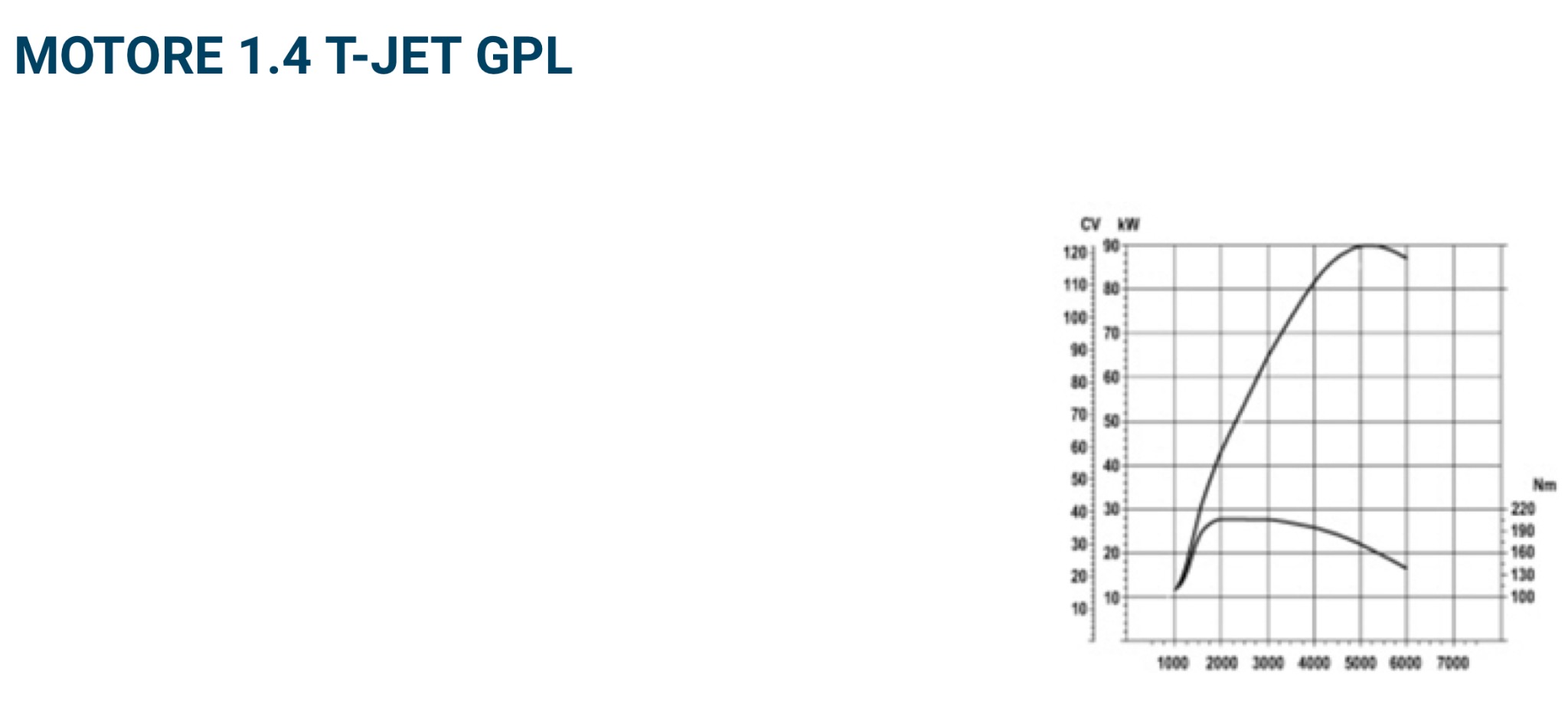

ci joint pdf courbe T jet 120
si tu la pas deja

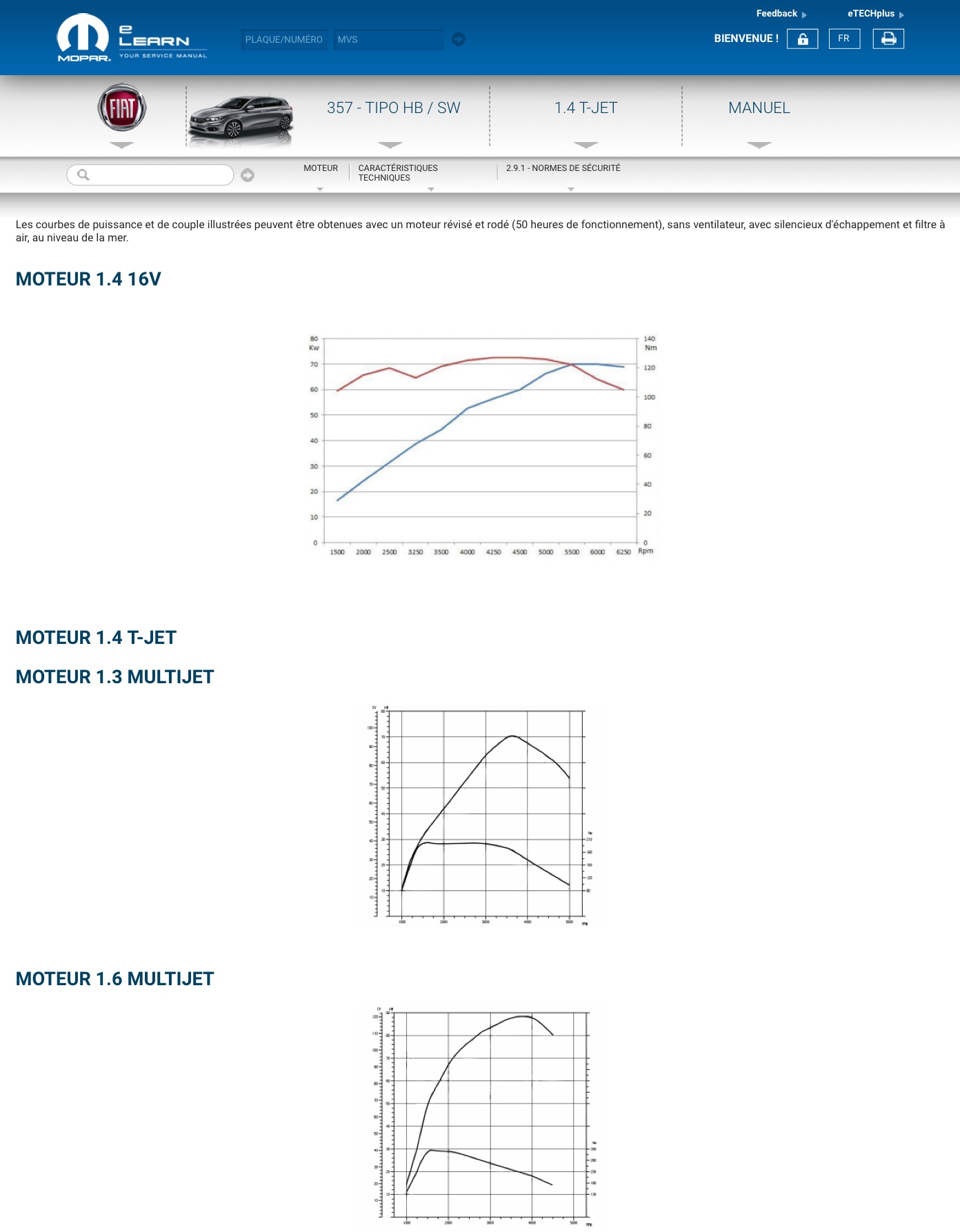

Non je l'avais pas... et sur le pdf le diagramme manquant est celui du T-Jet... la loose! :roll:
Slt michel
Oui vraiment la loose, je t avais mis le SW exprès
Reste celui la , mais T jet 1,4 gpl est dispo pas d'autre courbe officiel
https://ufile.io/v5udz
https://www.br-performance.fr/brp-paris ... 1-4-t-jet/
Re: [1.4 T-Jet 120] Accoups à l'accélération entre 2000 et 3500tr/min
Messagepar Michel » dim. 8 juil. 2018 14:33
En principe j'ai envie de dire que le graphique du T-Jet 120 GPL est censé être le même que celui du T-Jet 120...
Sauf que dans les faits on y est du tout! Rien à voir avec mes résultats... :roll:
