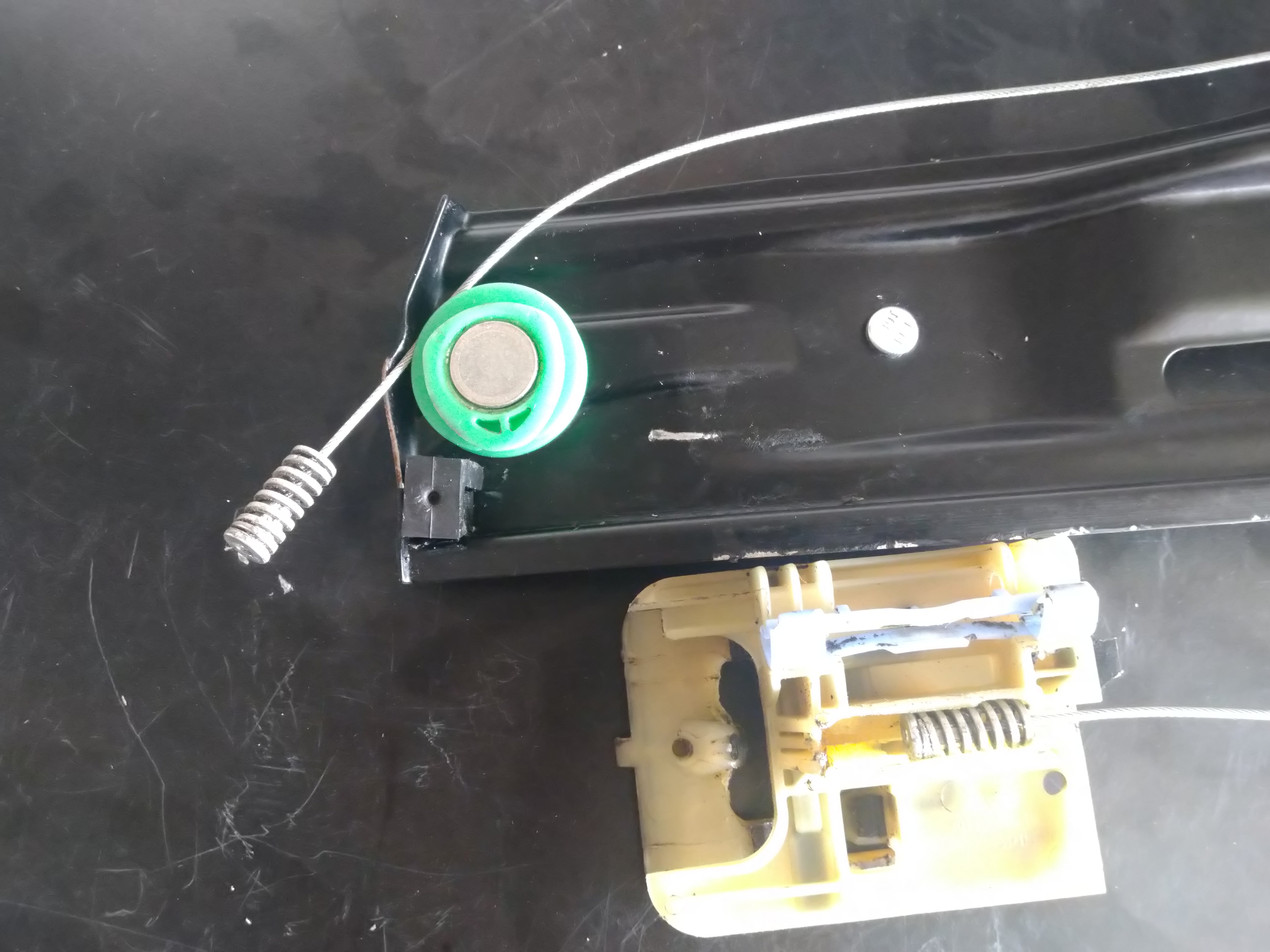

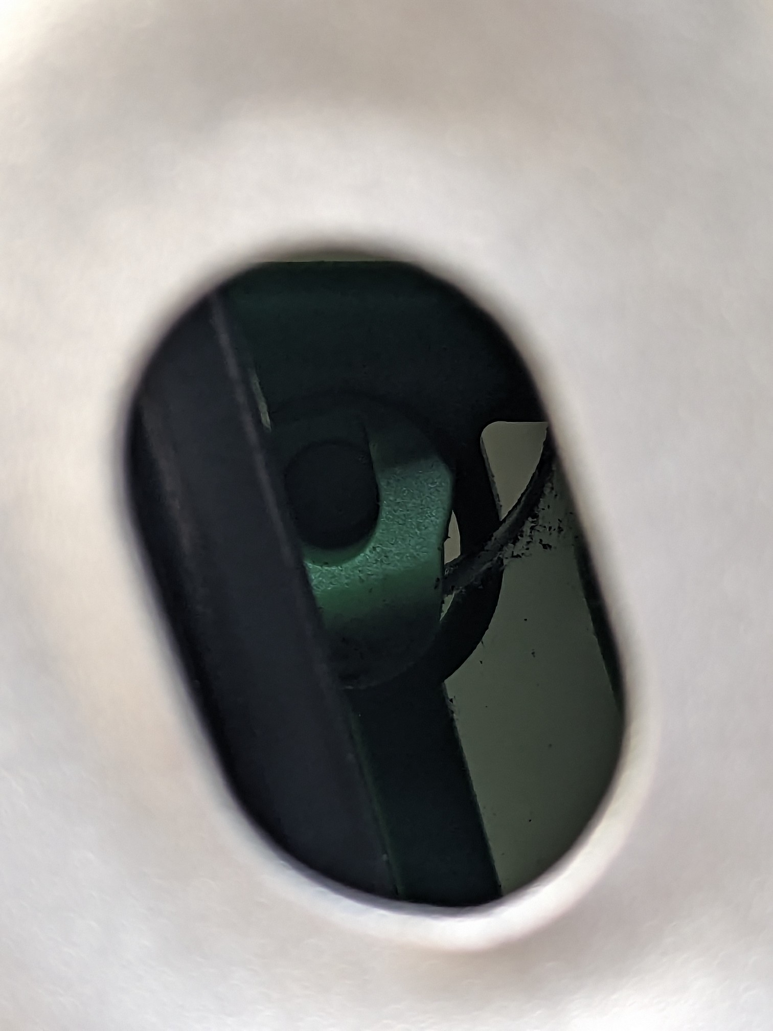

j'ai eu le même soucis coté passager. Un bruit de vitre cassée lors de la descente .
Après démontage de la garniture de portière, j'ai également réussi à remonter la vitre manuellement.
J'ai donc continué ma recherche en déposant tout le mécanisme du lève vitre afin de constater que le câble en acier de l'enrouleur était sorti de son logement (voir photo jointe).J'ai tenté en vain de le remettre en place, mais mission impossible .
J'ai eu de la chance de trouver un mécanisme complet d'occasion au prix de 69€ chez GPA https://www.gpa26.com/fr/
Cordialement

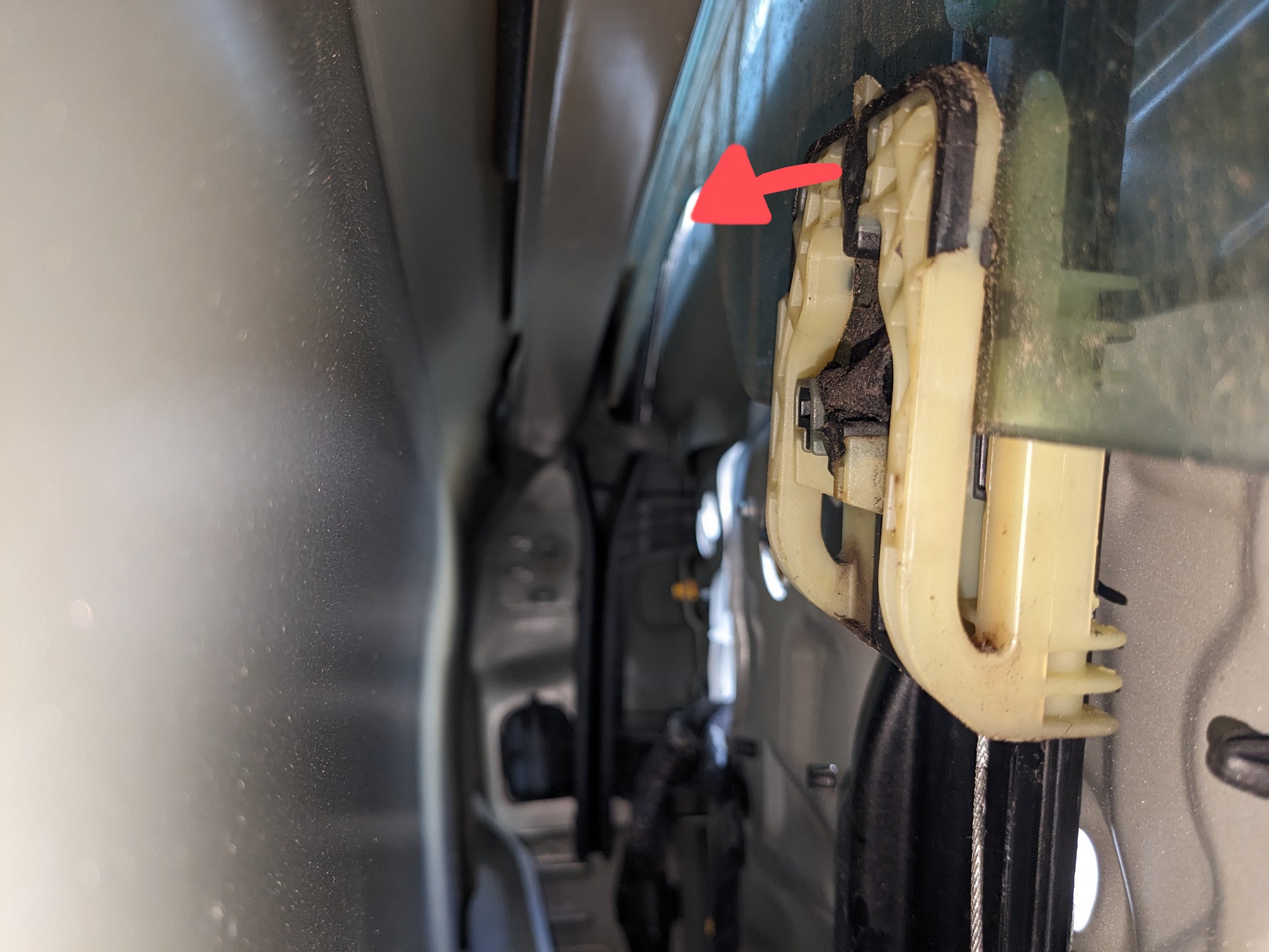

Finalement je me suis lancé ce matin, très facile a démonter, tout est bien accessible. Seul truc con c'est la mousse isolante collée, impossible a démonter sans la couper proprement tout le tour, je mettrait de la colle a chaud. J'ai démonté l'ensemble lève vitre, le câble est en effet sortit de la gorge du guide. Il c'est enroulé n'importe-comment dans l'enrouleur du moteur et c'est complètement déformé et effiloché (d'ou le bruit de gravier).
Pas le choix de changer l'ensemble.... sympas sur une bagnole tout juste sortie de garantie et qui a 40.000km
Pour aider les prochains: il y a une vis BTR caché sous le caoutchouc du vide poche de l'accoudoir de porte et une sous un cache derrière la poignée intérieure de porte. La référence du lève-vitre coté conducteur: 00520728570 - Trouvé d'occasion à 75€ livré sur ebay.

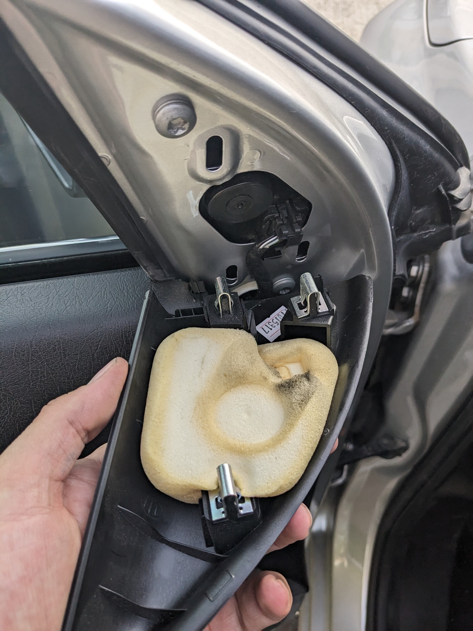

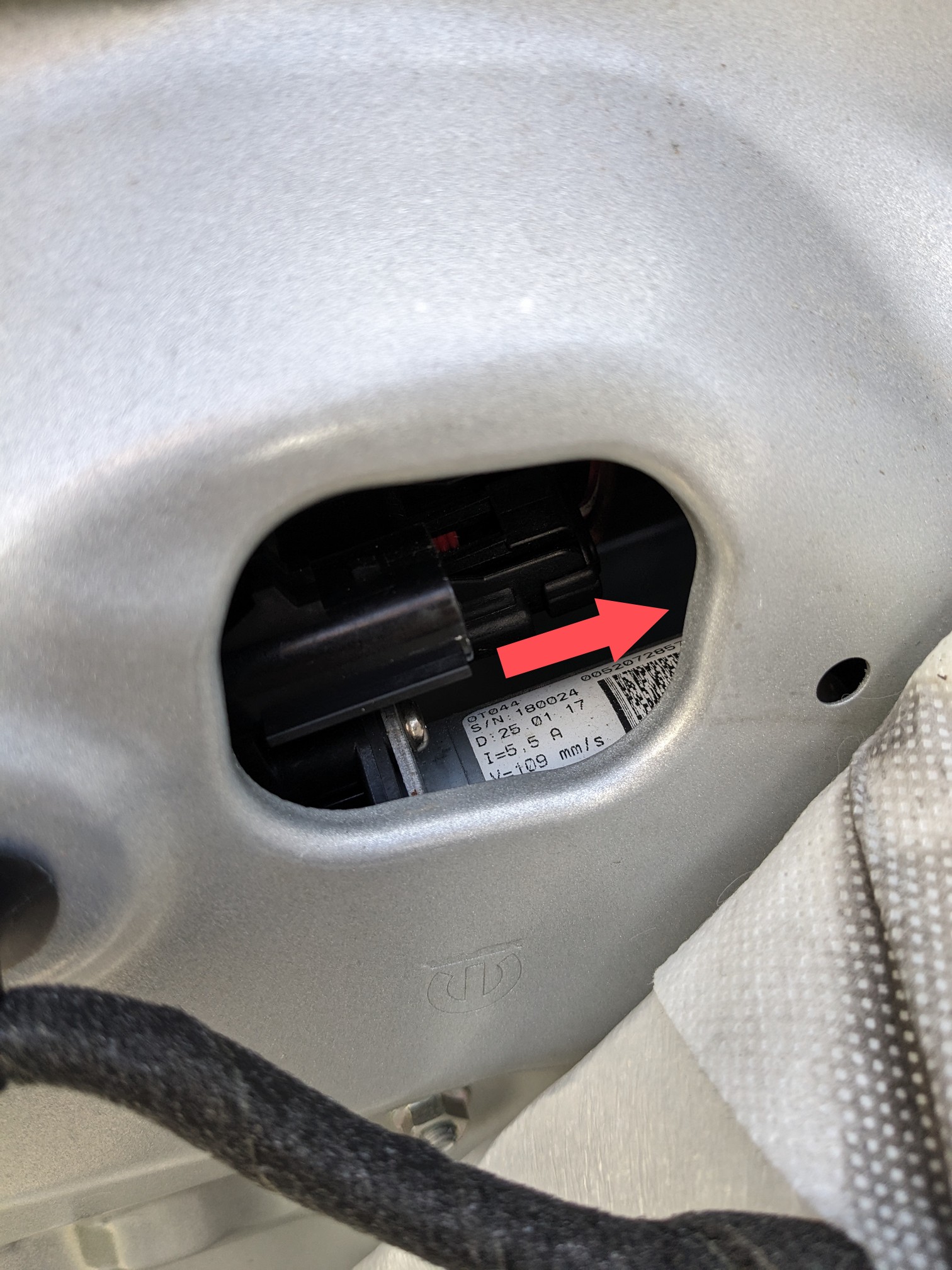

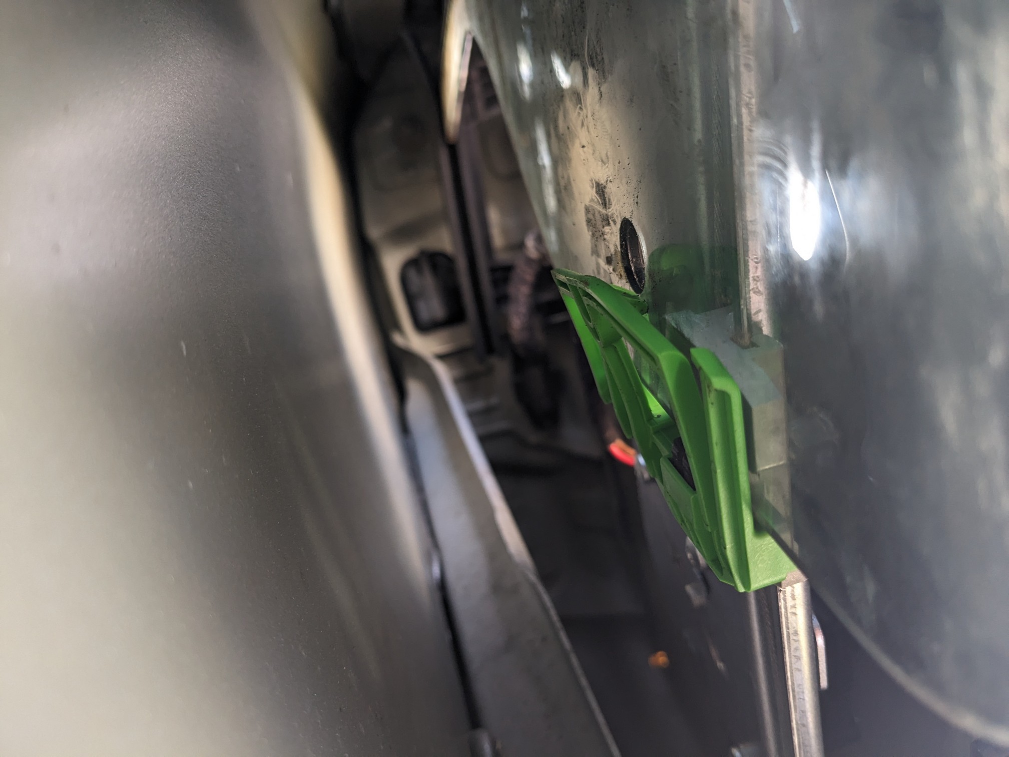

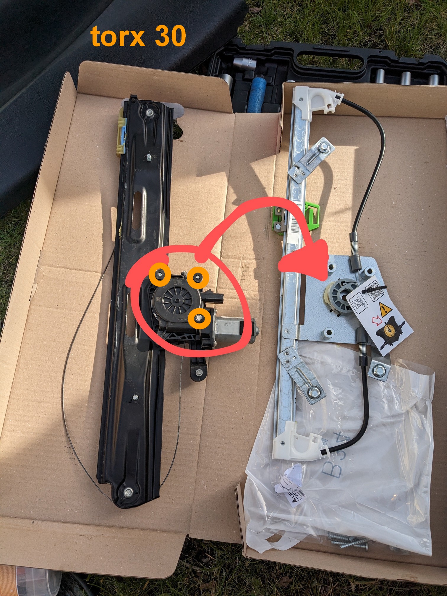

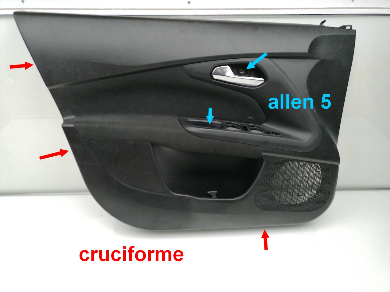

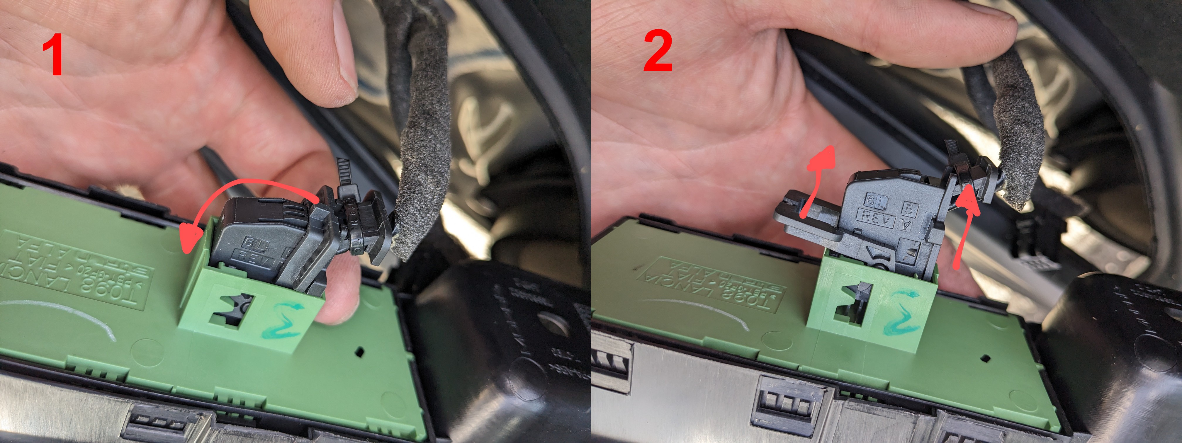

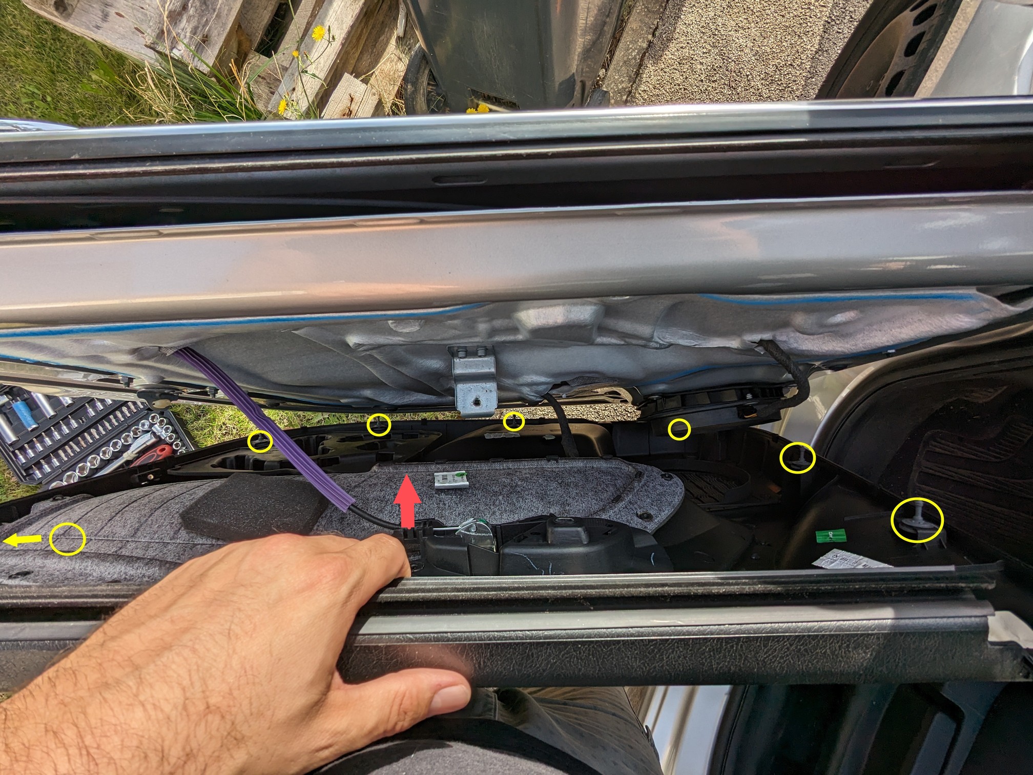

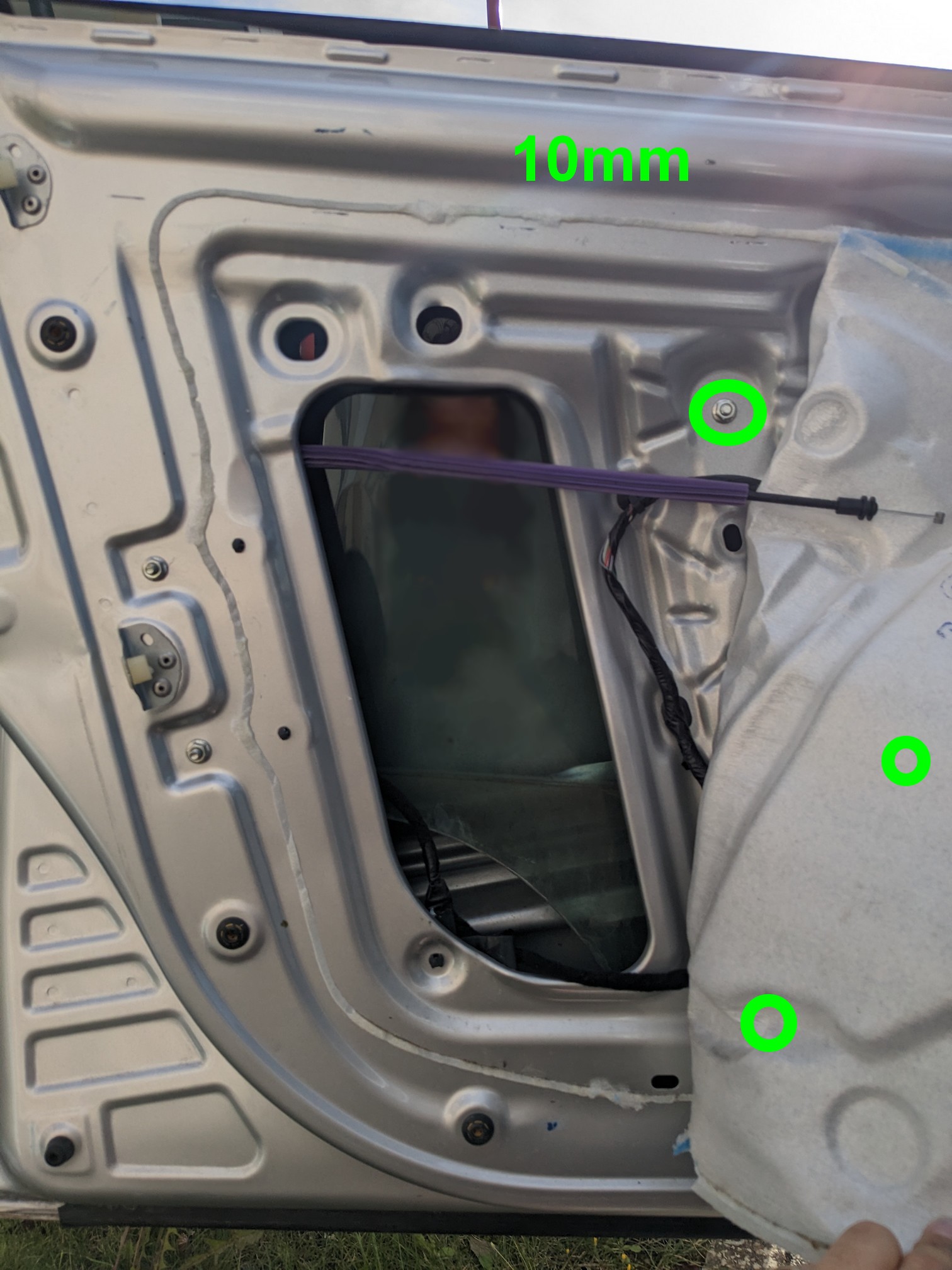

J'ai également entendu ce bruit de "pierre cognant contre le soubassement" au moment ou je voulais remonter ma vitre conducteur. Pas évident de rouler sur l'autoroute avec la vitre qui s'abaisse toute seule, faut trouver le moyen de la caler en position fermée...
A la lecture de vos messages, j'ai commandé un lève vitre dans un magasin de pièces auto près de chez moi, disponible dès le lendemain matin. Je n'ai plus la référence sous la main, juste la marque Lift tek, mais de toutes façons je ne vous recommande pas spécialement ce produit, qui semble moins robuste que l'original. Il m'en aura coûté 60€, et j'ai passé quasiment deux heures (j'ai un peu galéré sur le démontage du panneau de porte, puis sur la compréhension du mécanisme sur lequel il faut intervertir l'ensemble moteur d'origine, et surtout sur le clipsage de la fenêtre dans son encoche, assez galère sans déboiter la fenêtre de son rail).
Outils nécessaires : un petit tournevis plat, un tournevis cruciforme, une douille de 10, une clé allen de 5, du torx 30, un cutter et vos 2 petites mimines!
Quelques photos des étapes :

Penser à bien scotcher la vitre par-dessus le montant de la porte avant de la désaccoupler du lève-vitre!
introduire le nouveau lève-vitre dans la porte, puis le fixer avec les vis fournies dans les trous prévus
Tout remonter dans le sens inverse, en vérifiant que ça fonctionne avant de reclipser le panneau, ça serait bête de devoir tout redémonter encore une fois!
N'oubliez pas l'équerre de fixation avant de remonter le panneau (quoiqu'on peut la remettre après l'avoir installé, j'ai essayé pour vous
