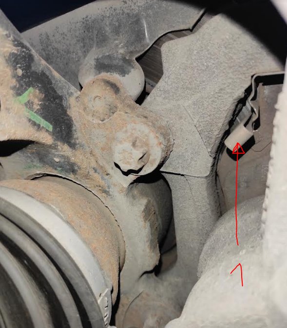

Comme le voit sur la photo ci dessous, le rossignol c'est la pièce repérée 1. Elle est du côté compartiment moteur (donc derrière le disque)

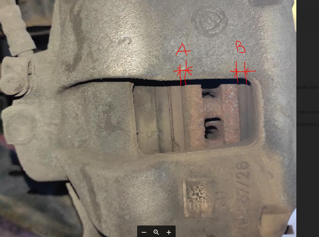

Du coup j'ai vérifié ce qu'il me restait en terme de garniture car trouver des plaquettes un samedi c pas simple….
Il s'avère que ma tipo ne consomme pas de manière homogène les plaquettes… certainement un peu trop de frottement sur l'intérieur que l'extérieur.
Je profiterai du remplacement pour bien tout nettoyer et mettre un peu de graisse au cuivre sur les guidages.
Bref, vu qu'il me reste encore un bon 3mm d'un côté (jeu A dans la photo ci dessous) et presque 5 de l'autre (jeu B dans la photo), pas de panique! La belle peu encore rouler jusqu'à réception des piècesde rechange que je viens de commander (environ 40 euros les 4)

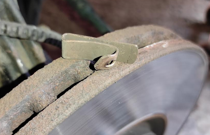

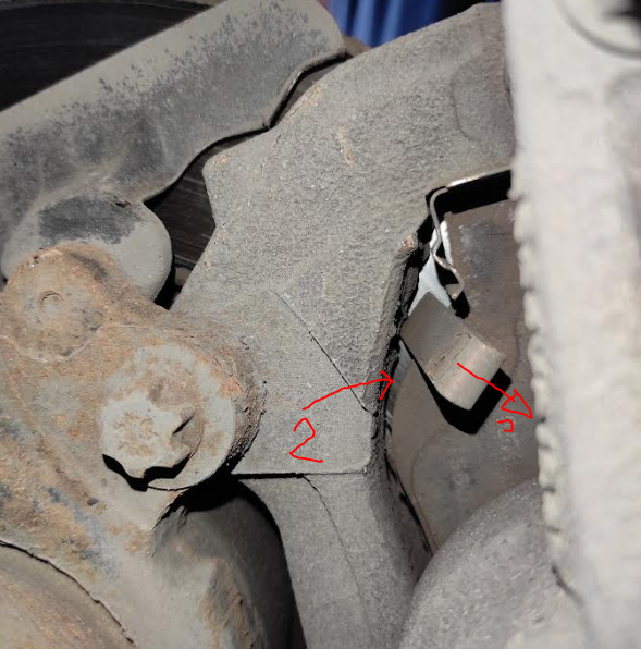

Dans l'attente et afin de ne pas me faire trop remarquer je décide de supprimer la plaquette avec un tournevis en la pliant dans un premier temps.
On peut voir au niveau de la flèche 2 qu'effectivement la plaquette touche bien le disque qui ne doit pas trop aimer ce frotti-frotta au passage!
plaquette 2.PNG (650.29 Kio) Vu 8194 fois
Puis je l'ai achevé :lol:
Voila la coupable!
plaquette 3.PNG (595.8 Kio) Vu 8194 fois
