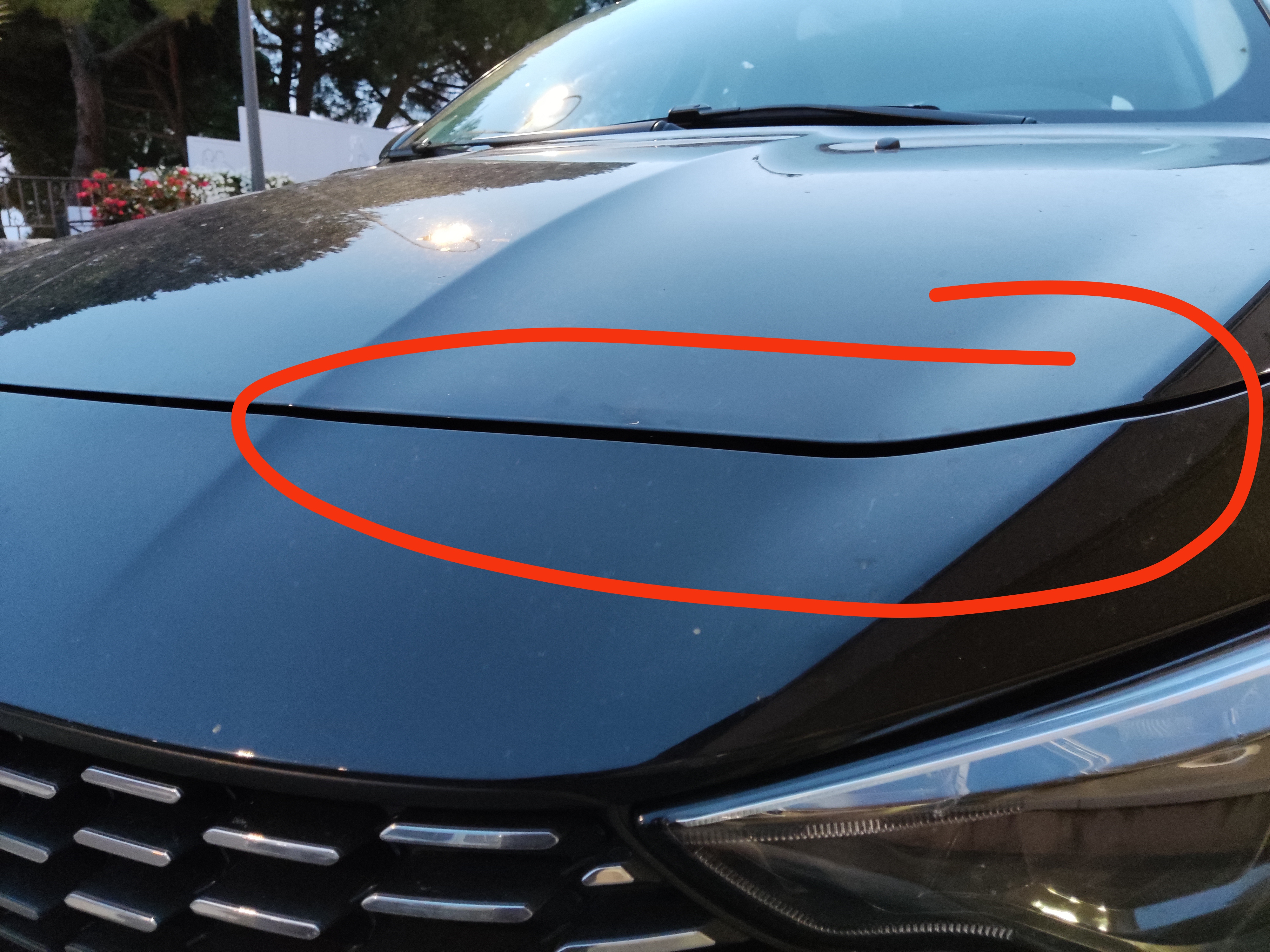

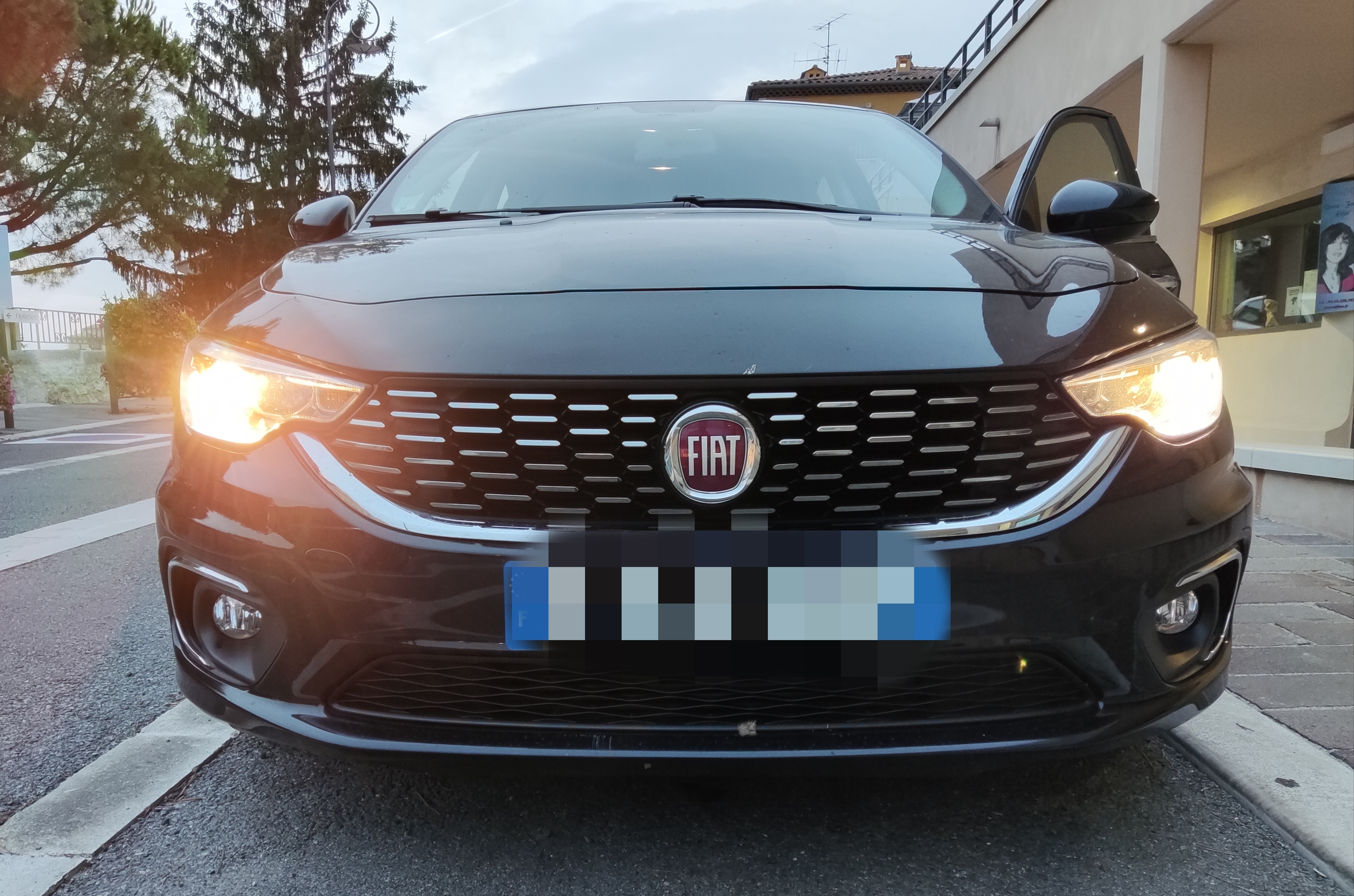

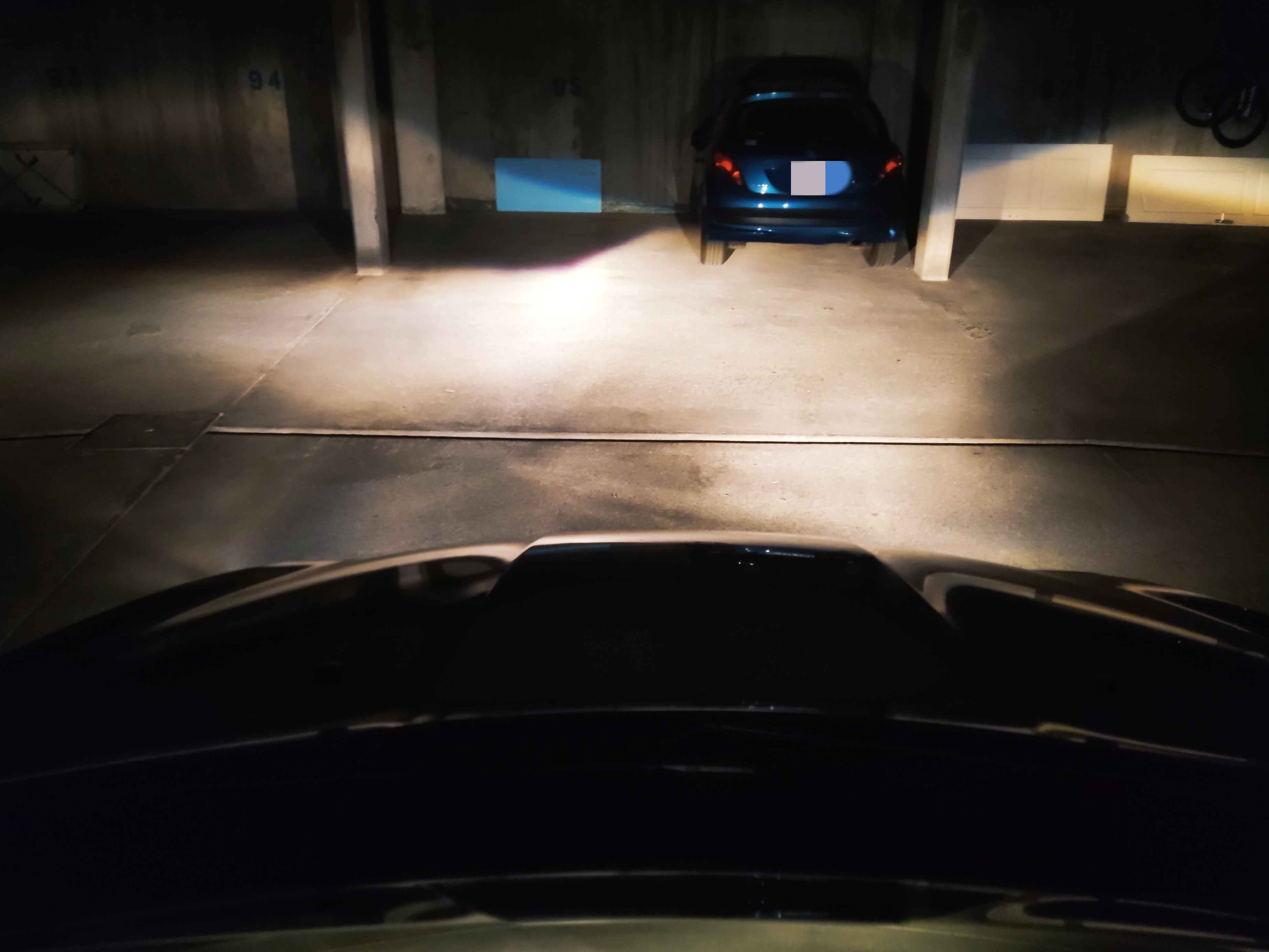

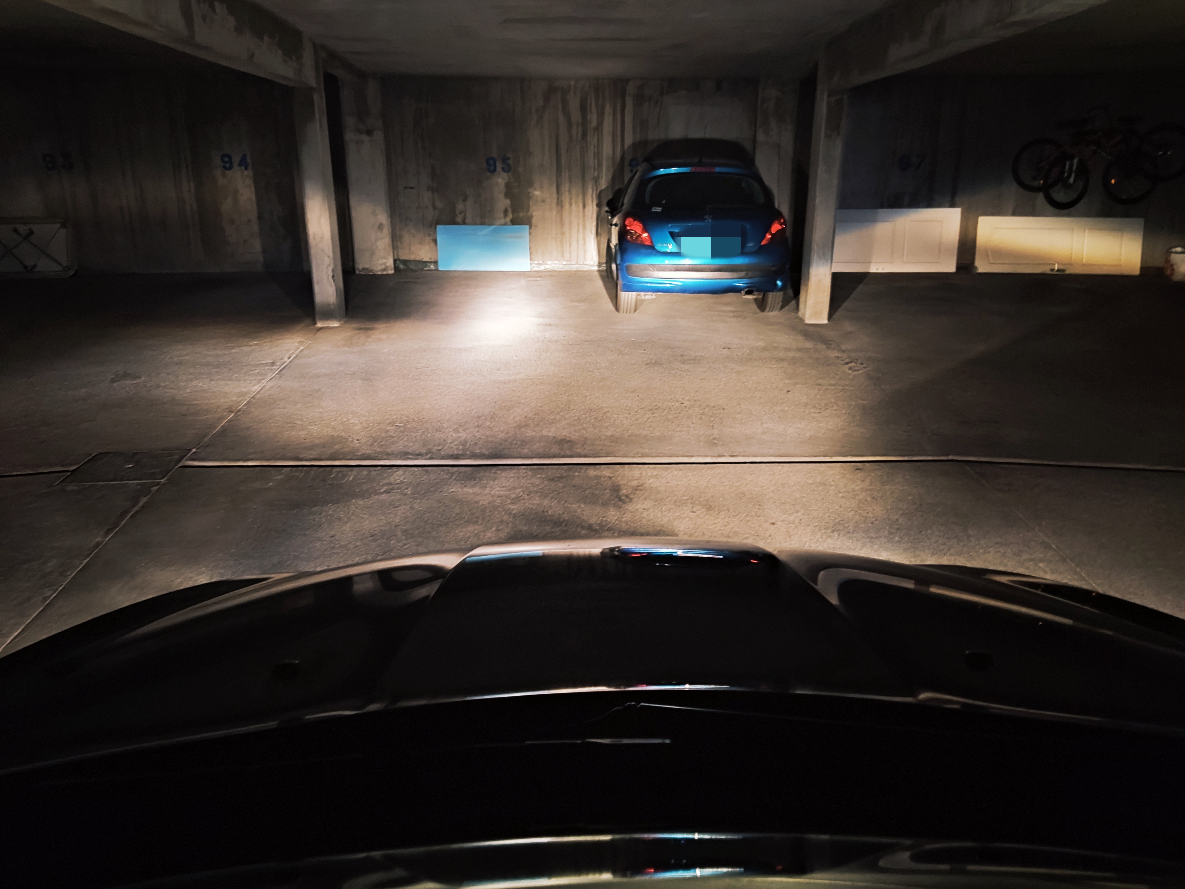

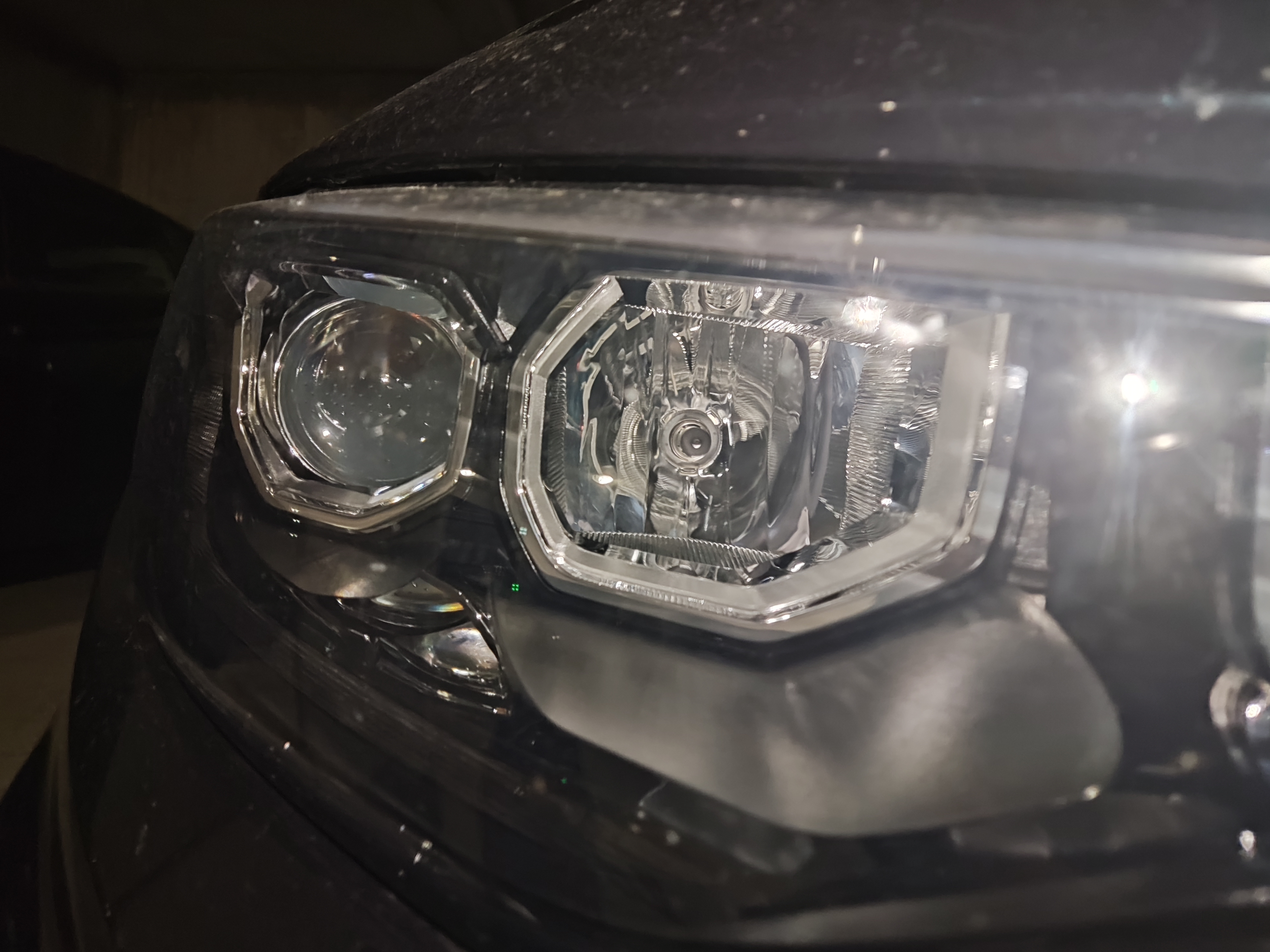

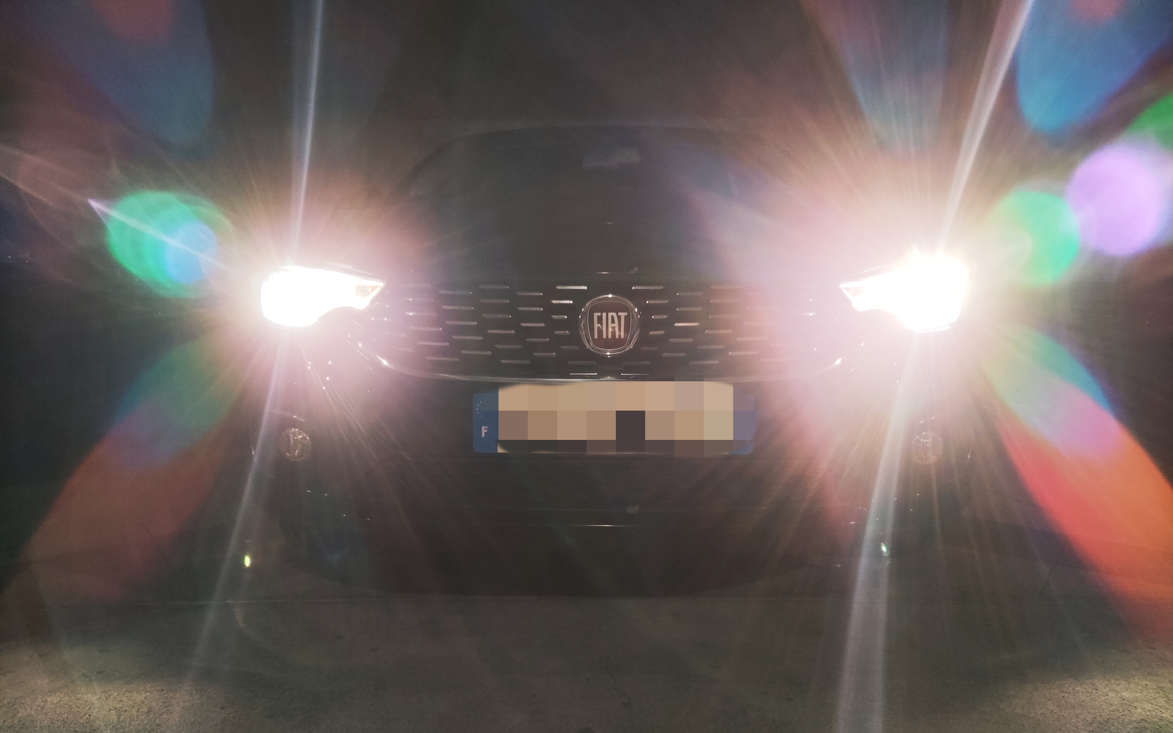

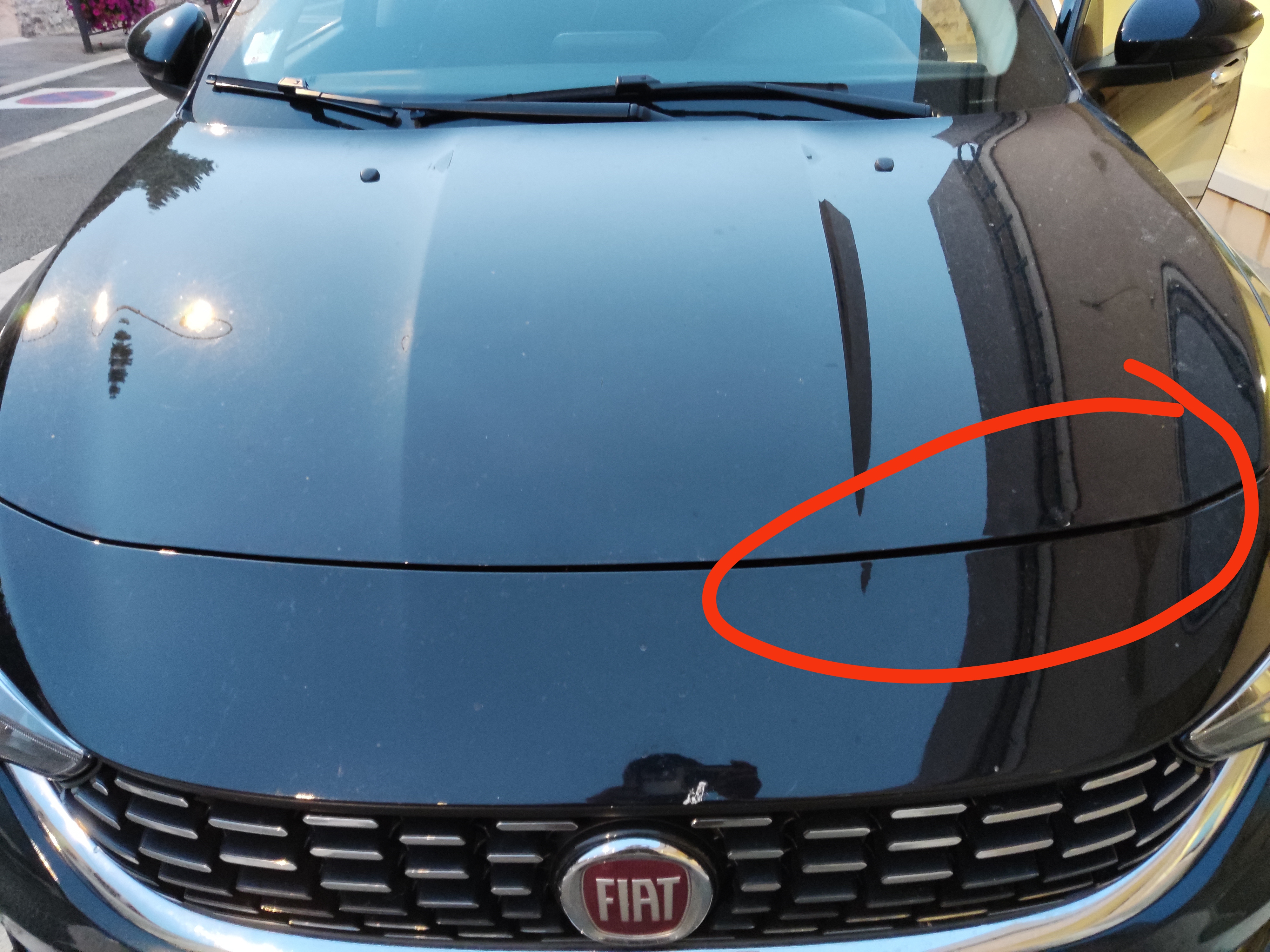

Voilà ma problématique : suite à un choc sur le coin gauche du parechoc avant (probablement un véhicule qui a reculé sans faire gaffe), le côté gauche de mon parechoc était degraffé sur 3-4 cms et enfoncé; j'avais remis en place le côté du parechoc à la mano (les attaches plastiques semblant tenir le coup); néanmoins je n'avais pas fait attention (horaires d'été obligent) que mon optique avant gauche avait visiblement bougé, et pas qu'un peu, plongeant vers le bas. J'ai tenté le réglage avec les hexas blancs mais sans succès, et après avoir checké l'alignement du parechoc avec le capot, y'a effectivement un sacré problème....
D'où ma question : est-il d'après vous nécessaire de démonter intégralement le parechoc pour tenter de réaligner l'optique, ou bien dois-je tenter de jouer avec les torx t55 (après avoir enlevé le cache avec les 5 clips) pour récupérer mon alignement de parechoc ET surtout d'optique, le contrôle technique approchant à grands pas...

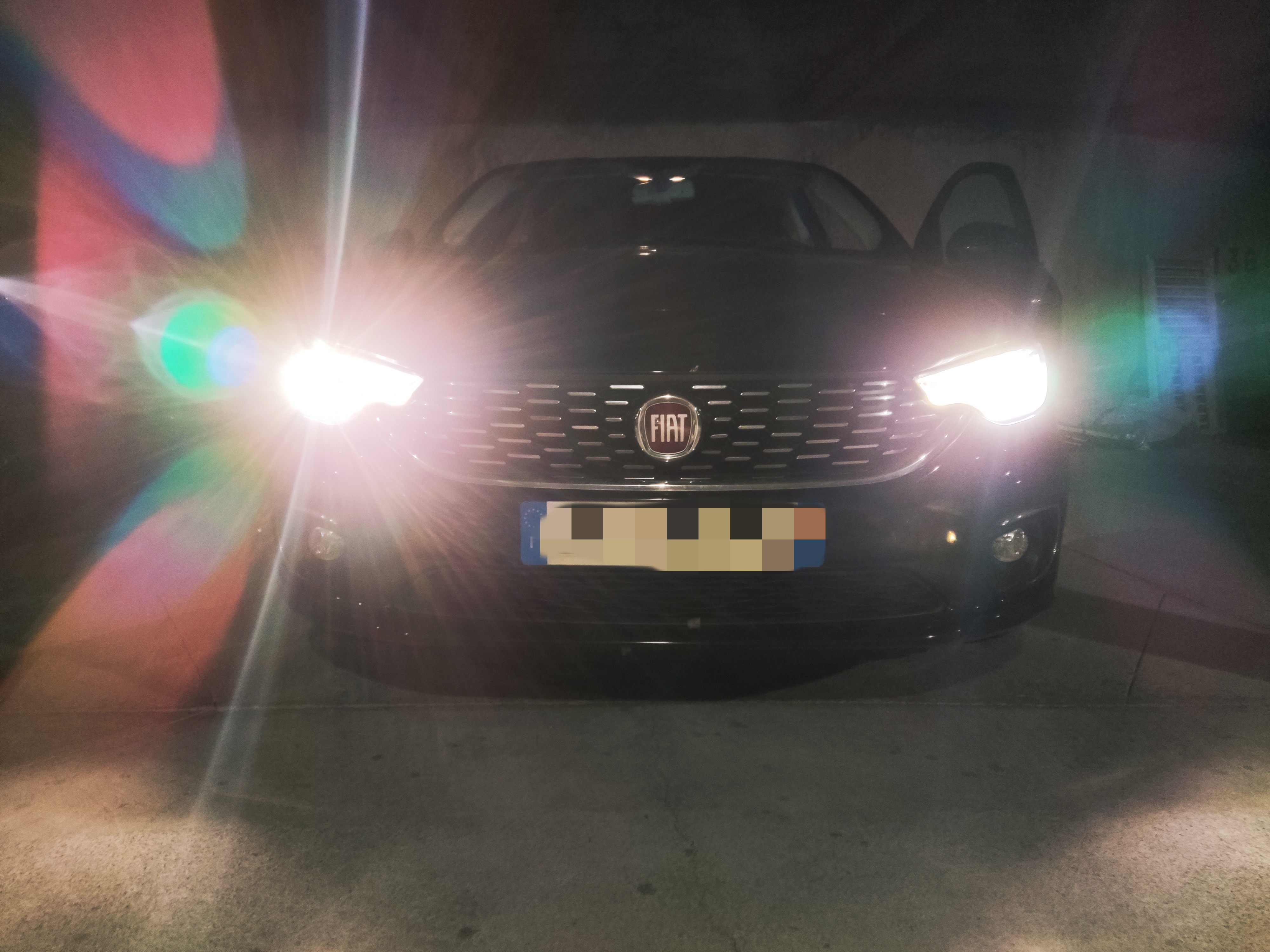

Je me permets de rajouter quelques photos si jamais cela permet d'y voir plus clair pour vous autres ;
Juste une précision cependant : on est bien d'accord que de modifier l'alignement du pare-choc par rapport au capo via les vis torx t55 ne modifie pas la hauteur de l'optique ?

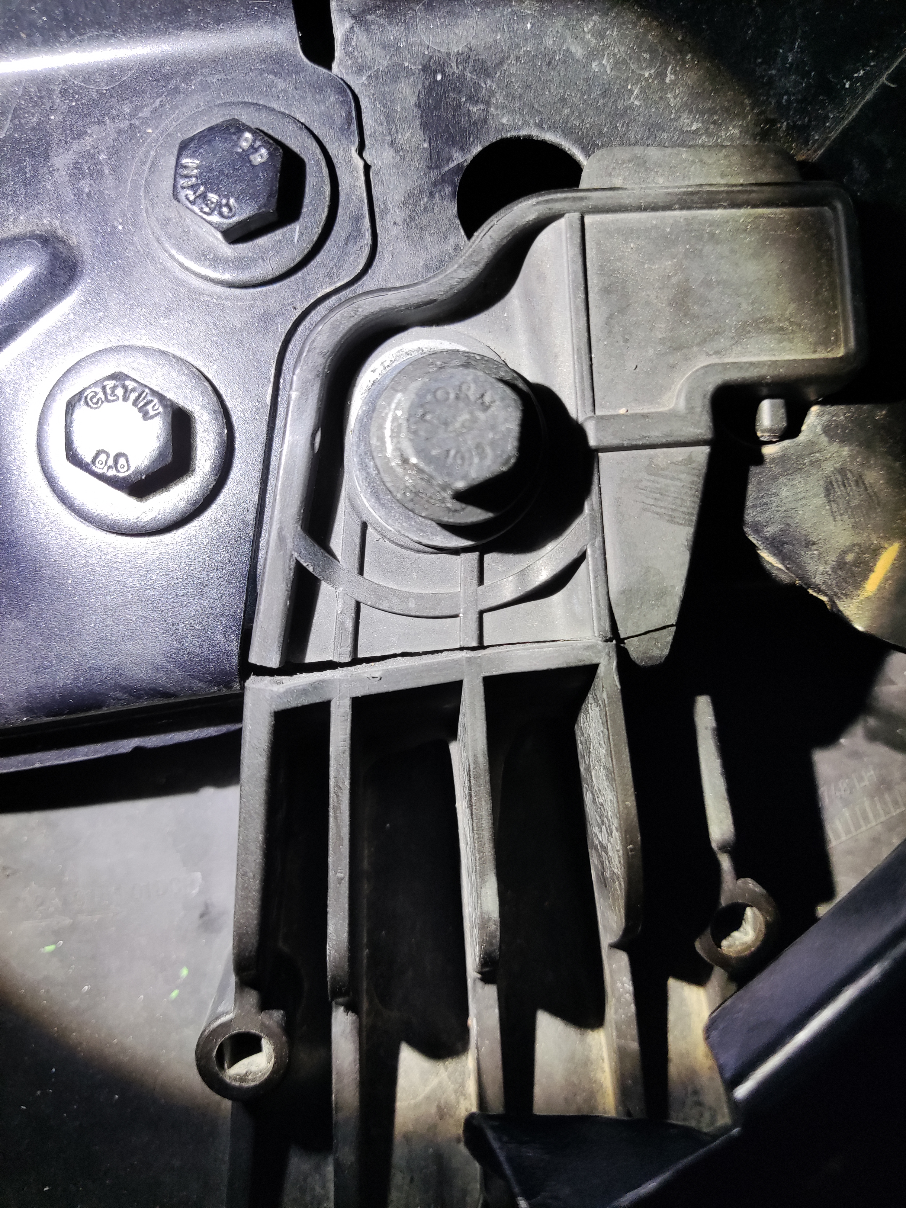

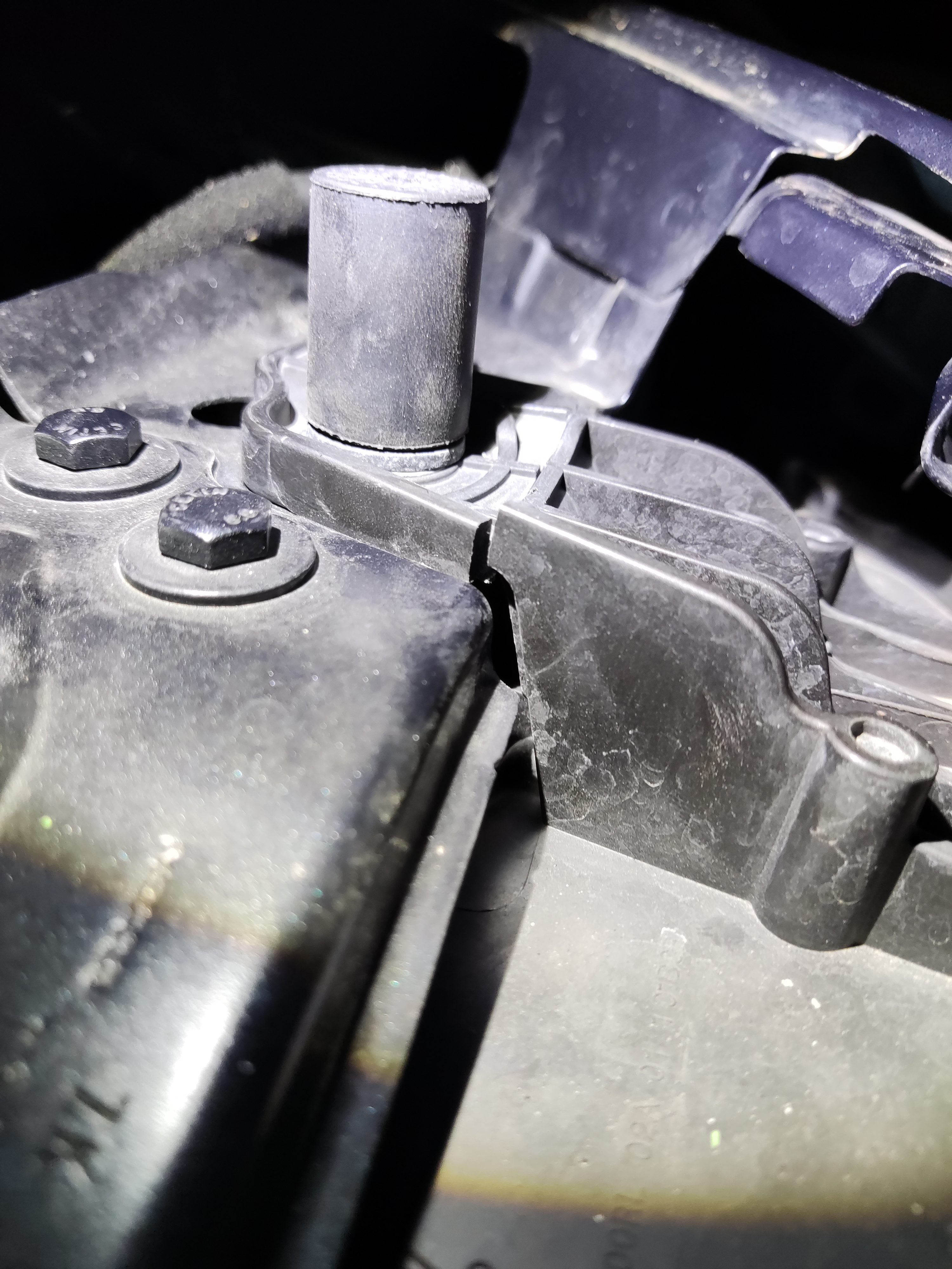

Bon, je m'auto réponds, suite à une simple vérification capot ouvert: la fixation de l'optique est sur le point de rompre, suite à l'emboutissage de mon parechoc à l'avant gauche...
... Du coup deux possibilités : soit le remplacement à mes frais de l'optique, avec tout ce que ça suggère (démontage du parechoc entier, déjà), ou soit passage en assurance, puisqu'il y avait un peu de peinture à faire, de toutes façons.

N'y aurait-il pas simplement un autre moyen de "réparer" cette fixation, via des pates métallique ou truc du genre ?
Re: Réalignement optique avant suite choc parechoc
Messagepar reyvette87 » jeu. 30 sept. 2021 14:55
Salut fait établir un devis dans un premier temps , puis selon le montant des frais si ca dépasse largement la franchise ( que tu risque de devoir regler selon ton contrat d'assurance) et bien soit c'est the garage repair soit c'est home made .
Déja pour moi le devis peinture pare choc etait a 298€ et une franchise de 300€ :lol: j'ai joué du polisch et du stylo retouche .
En revanche si tu le fais toi même , concernant le phare il doit y avoir moyen de le sauver( en incrémentant des petites plaques en alu vissées dans les partie creuse des pates en plastique du phare .Je ne sais pas si cette simple réparation suffira a rétablir l'angle de l'optique . et malheureusement je pense fortement que le démontage du pare choc entier va être de mise , au moins pour verifier que rien d'autre n'est déformé . visiblement sur ta 1er tof ou voit clairement que le bouclier entier a bougé :(
