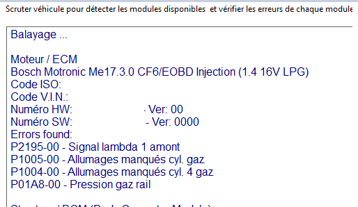

Ce soir je me décide enfin à bancher le PC et multiecuscan dessus et je vois plusieurs défauts, les voici:
Je pense donc, comme certains l'ont déjà remonté sur le forum, que ma sonde lambda amont est HS. La caisse à 86000 KM et il me semble que ceux qui ont eu cela l'ont eu aux alentours de ce kilométrage.
Je trouve pas cela normal mais en même temps la titine à presque 5 ans et j'ai fait moi meme le dernier entretien.. bien m'en a pris car maintenant je peux dire au revoir à la garantie 5 ans! En meme temps ceux qui ont eu des emmerdes n'ont pas nécessairement eu une prise en charge total à ces KM....
Du coup autant j'arrive à faire le lien entre le pbm sonde lambda et les soubresauts à froid au ralenti autant je comprends pas pourquoi cela ne le ferait que lorsque je tourne au gaz. En plus, je ne comprends pas pourquoi seul le cylindre 4 fait des ratés.
Ce qui me préoccupe également c'est le défaut avec la pression rail gaz... Mon filtre phase liquide de remplacement était plus petit en terme de diamètre que celui d’origine mais avait les mêmes dimensions en terme de raccord au niveau des durites. (Diamètres 14 est c'est ça la facteur limitant le débit)
Pensez vous que le filtre puisse provoquer des pertes de charge au point de ne pas avoir la pression requise dans le rail d'admission GPL provoquant, par la même occasion, des soubresauts uniquement au ralenti? C'est louche car elle tourne nickel tant en ville qu'en voie rapide que sur autoroute.. Je me dis que si le filtre provoquait des pertes de charge, je repasserai à l'essence lors des fortes accélérations ou sous charge sur autoroute mais il n'en est rien...

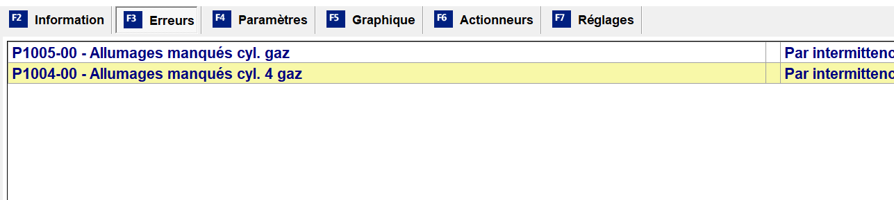

Je branche multiecuscan et bim... voila de retour le defaut P1000-00 et P1004-00.
Après une brève recherche internet il s’avère que mon pbm ait pour origine une défaillance de l'injecteur N°4. J'ai lu sur un forum en italie qu'un possesseur de giula 1,4 GPL qui a simplement interverti l'injecteur 3 et 4 pour voir après qq temps le défaut P1004-00 se transformer en P1003-00 signe de la défaillance réelle de l'injecteur.

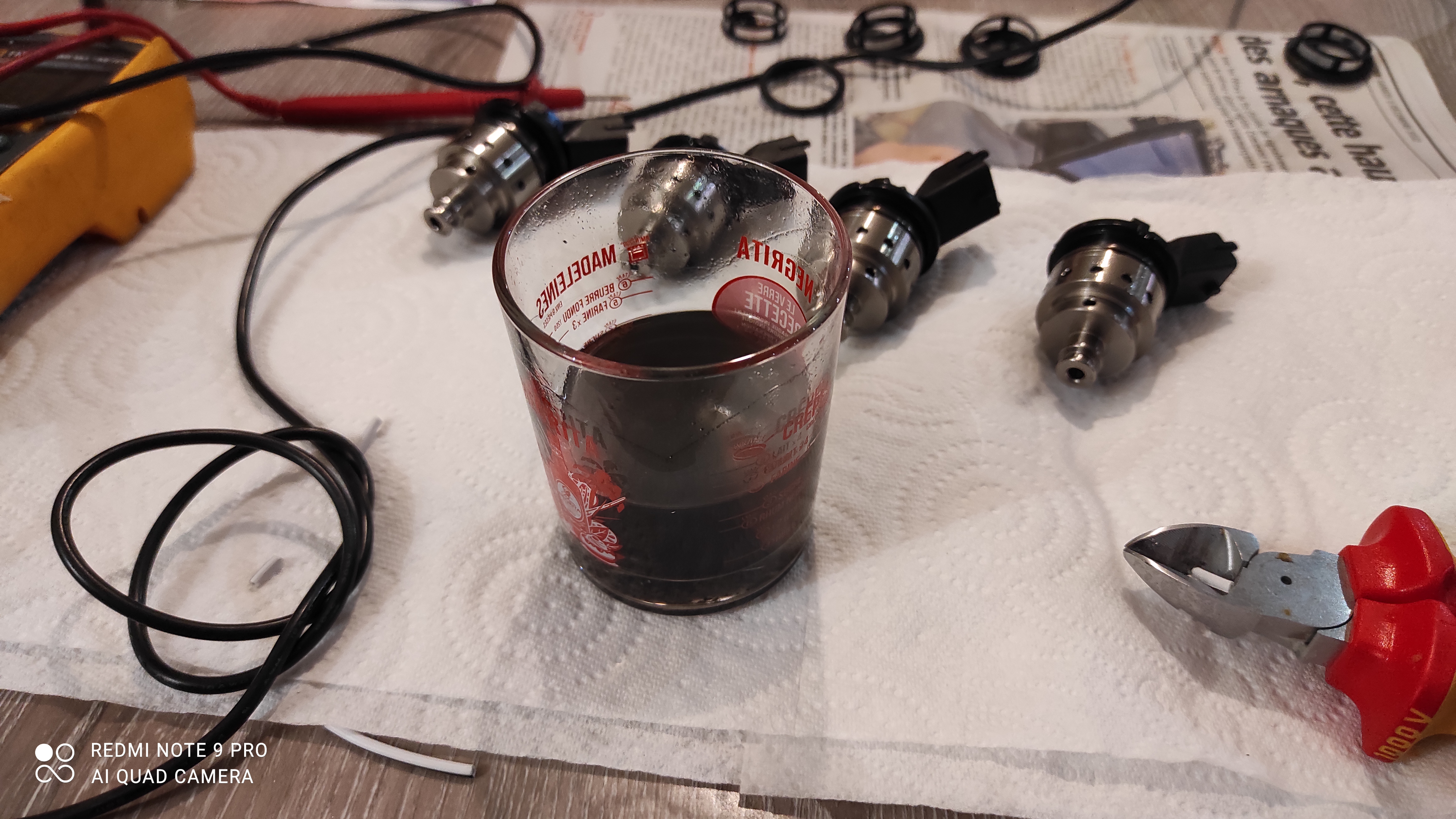

Depuis mon dernier post j'ai creusé le sujet côté forum italien et suis tombé sur qq explications sur le fonctionnement GPL.

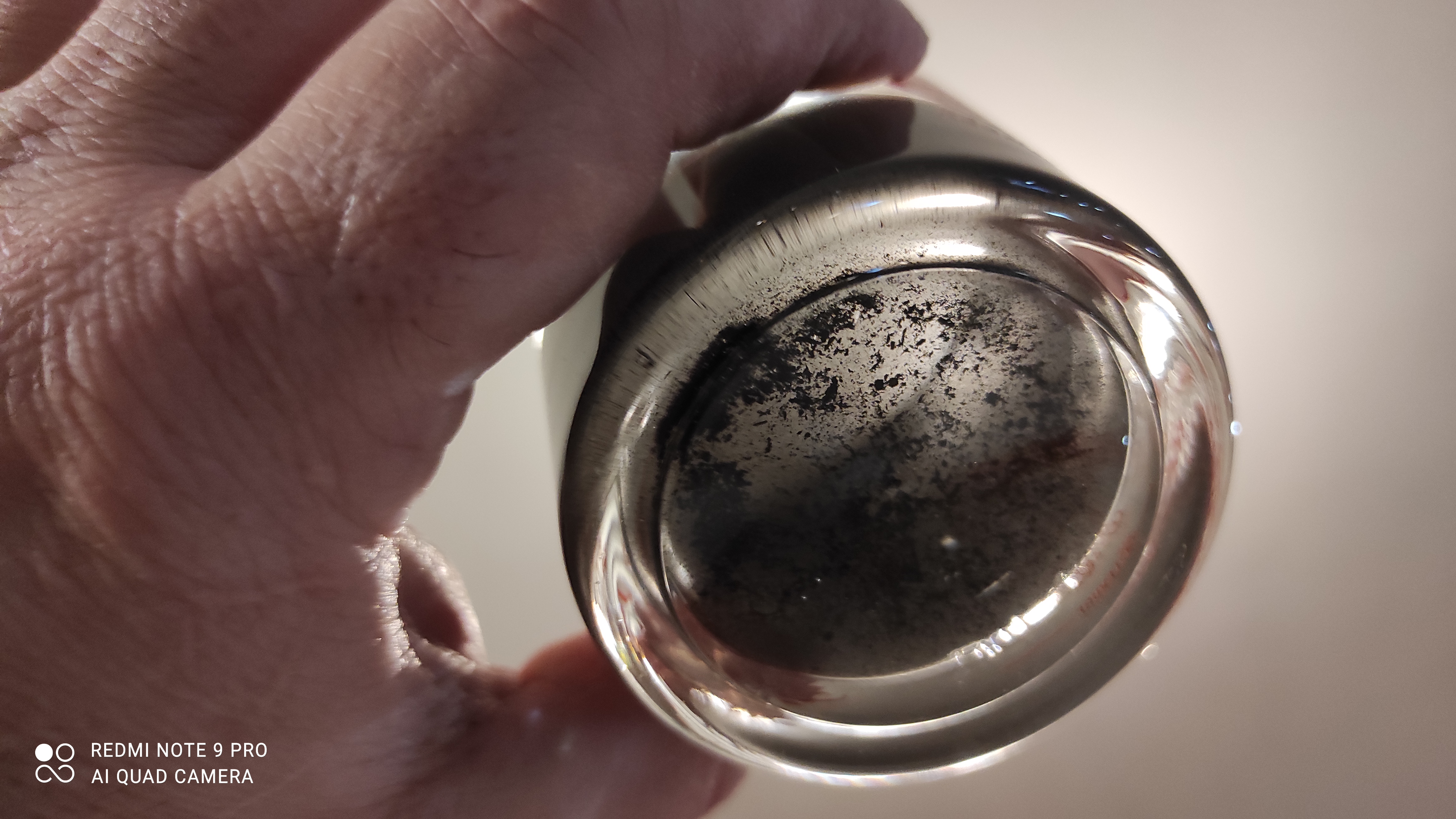

Qqun qui avait un pbm similaire à déposé ses injecteurs et ils étaient hyper crades. On se demande bien comment ça peut être aussi sale alors qu'on a deux filtrations en serie, l'une en phase liquide l'autre en phase gazeuse!
Du coup ce soir j'ai pris mon courage a deux mains et me suis lancé.
Je viens de terminer la dépose et le nettoyage des 4 injecteurs, c'est pas super compliqué mais faut quand même être méticuleux car faut déposer plus de pièces que ce que je pensais.... Et encore, je crois que je ne vais pas tirer le collecteur que je comptais nettoyer de fond en comble et me contenter de le faire sur place .
Bien c'était bien dégueu et j'ai du mis reprendre a plusieurs fois avec du solvant propre qui devenait quasi instantanément sale...

2) même question que toi : comment cela se fait qu'ils soient aussi sale malgré deux filtres ? N'y aurait-il pas un souci sur les filtres en questions justement, qui serait à l'origine de ces enchainement de problème ?

Voila j'ai fini de déposer, nettoyer et remonter les injecteurs et je suis hyper content. Pour le moment plus de pbm. Le défaut est parti illico et le moteur retourne rond comme avant
Je viens de terminer le tuto et de le déposer dans le forum "Dépose, nettoyage et repose injecteur GAZ Landi Renzo"
J'ai donné le meilleur de moi même sur celui ci en espérant qu'il puisse être utile à d'autres!

Me rend compte que j'ai pas répondu pour les filtres...
Pour les filtres je sais pas trop quoi en penser.
les GPL ont un petit filtre en forme de toron sur le vapodetendeur, celui la il est chiant à enlever et il était pas super propre qd je l'ai changé.
L'autre est plus gros et est placé en ligne sur la durite vers la rampe d'injecteurs, c'est un fût non translucide, impossible de juger de son état mais il a du être aussi remplacé au garage ... Enfin j'espère car ils me les ont facturé a 30000 presque 170 roro.
La j'ai deux filtres neufs, le nettoyage injecteurs semble avoir un peu amélioré le pbm, je n'ai plus le défaut ratés injecteurs mais celui concernant la pression haute rampe est revenu... Possible qu'avec le temps cela se corrige seul et possible qu'il faille que je remplace l'injecteur... On verra. Pour le moment elle tourne.
Si j'en viens à tout refaire par moi même c'est justement par ce que je n'ai plus aucune confiance aux garagistes.... Pas les mecano qui font ce qu'ils peuvent avec les grilles temps qu'on leur impose mais les patrons qui doivent faire tourner leurs boutiques pour le moins cher possible.
