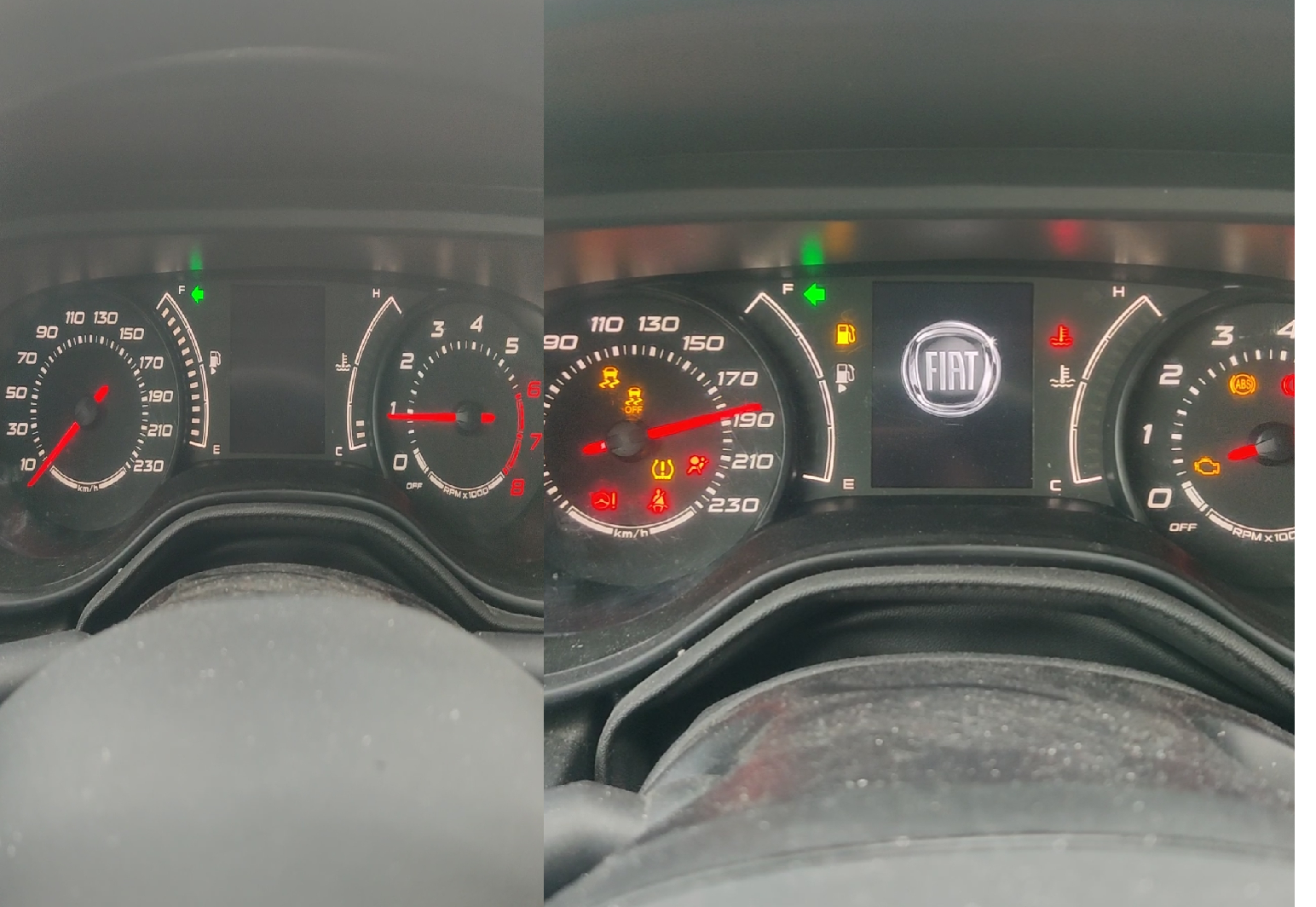

Depuis 6 mois environs, mon écran électronique de bord reste noir au démarrage de façon aléatoire et sans aucune raison valable.
Je précise que je peux avoir le problème une fois par mois, comme deux fois en une journée voir photo :
Pendant le problème tous fonctionne correctement juste l'écran qui reste noir.
Je dois ensuite éteindre et rallumé la voiture pour que l'écran l'allume et cela n'arrive jamais en conduite juste au démarrage
Quand j'ouvre la porte, il s'allume bien systématiquement.

Pour donner des nouvelles, je me suis rendu au concessionnaire fiat tous début janvier pour le problème.
Ils m'ont fait une mise à jour du tableau de bord pour voir si le problème serait résolu.
Malheureusement, le problème est revenu comme avant, de toutes façons c'est très aléatoire impossible de comprendre pourquoi.
J'ai donc rappelé le concessionnaire pour lui indiquer, qui m'a dit que la dernière solution c'était le changement complet du comodo qui n'est pas pris sous garantie ma voiture a 3 ans et facturé dans les 800€.
La valise ne détecte aucun problème.
Moi à mon avis je vois deux problèmes possibles, je ne pense pas que cela vienne du comodo car,des que j'éteins et je rallume le problème disparait comme par magie.
A mon avis soit, je démarre ma voiture trop vite et le logiciel n'a pas le temps d'agir et bug soit la batterie commence a fatigué car elle gère tout ça.
C'est une voiture qui roule pas beaucoup environ une fois par semaine ...
Je vais guetter de temps en temps vos réponses, peut-être une personne trouvera ou a trouvé la solution à ce problème et pourra m'aiguiller, car pour le moment moi à part débourser 800€, je vois pas d'autre solution en sachant qu'avec toutes mes recherches effectuer sur internet, d'autre ont eu le même problème sur d'autre marque de véhicule et le changement du comodo n'avait pas résolu le bug.
