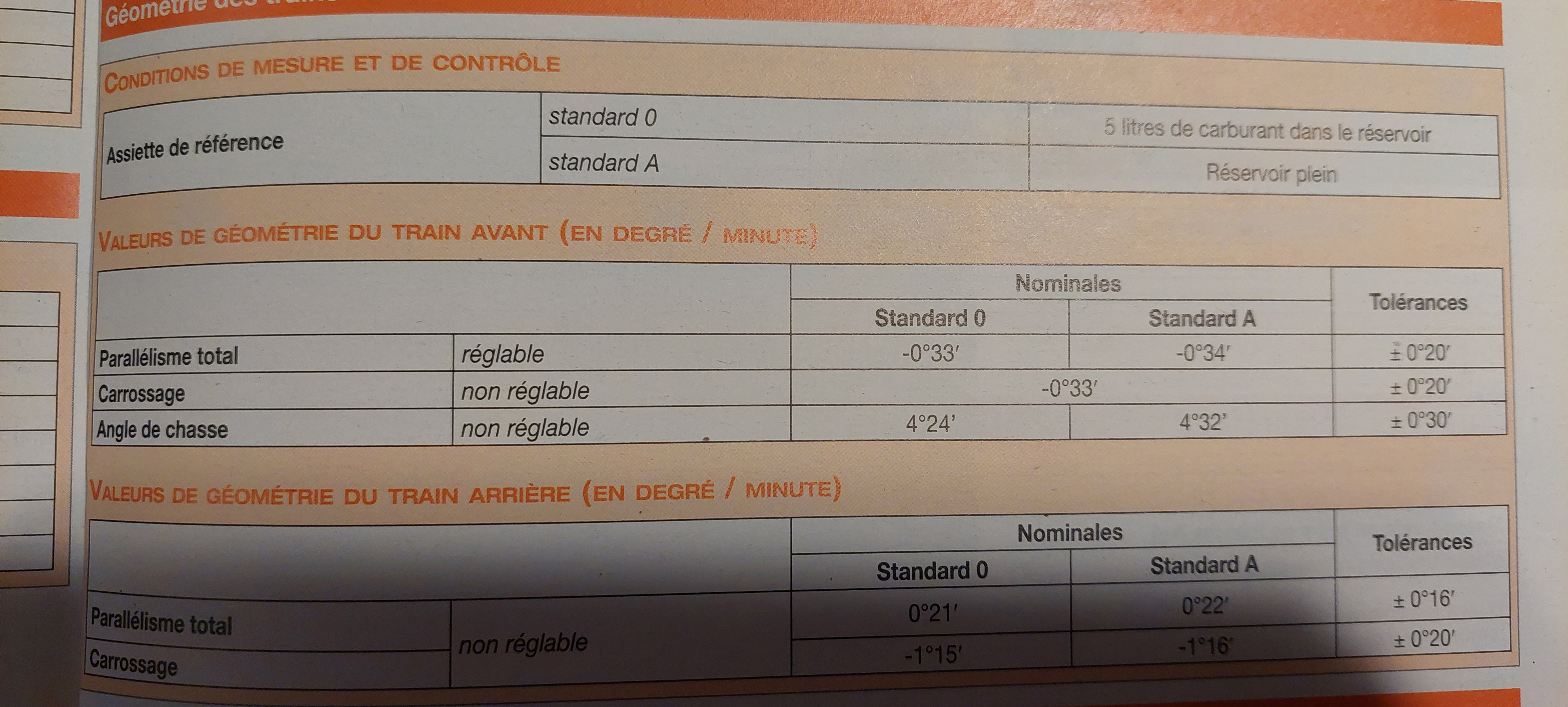

Alors voila pour le 1.6 mjt 120
Les chiffres sont là
Reglage para

Merci pour ces infos; je ne sais pas si ces valeurs sont les mêmes pour une TIPO 4P 95 ch. D'après mes calculs, avec 1 mm d'ouverture sur chaque roue, je serais à un parallélisme total de - 0°18' ce qui est encore dans les tolérances de - 0°33' + ou - 20'. Reste à expliquer ce ripage excessif.
Si quelqu'un a une idée ? Quelle valeur de ripage avez-vous sur vos TIPOs au CT ?
