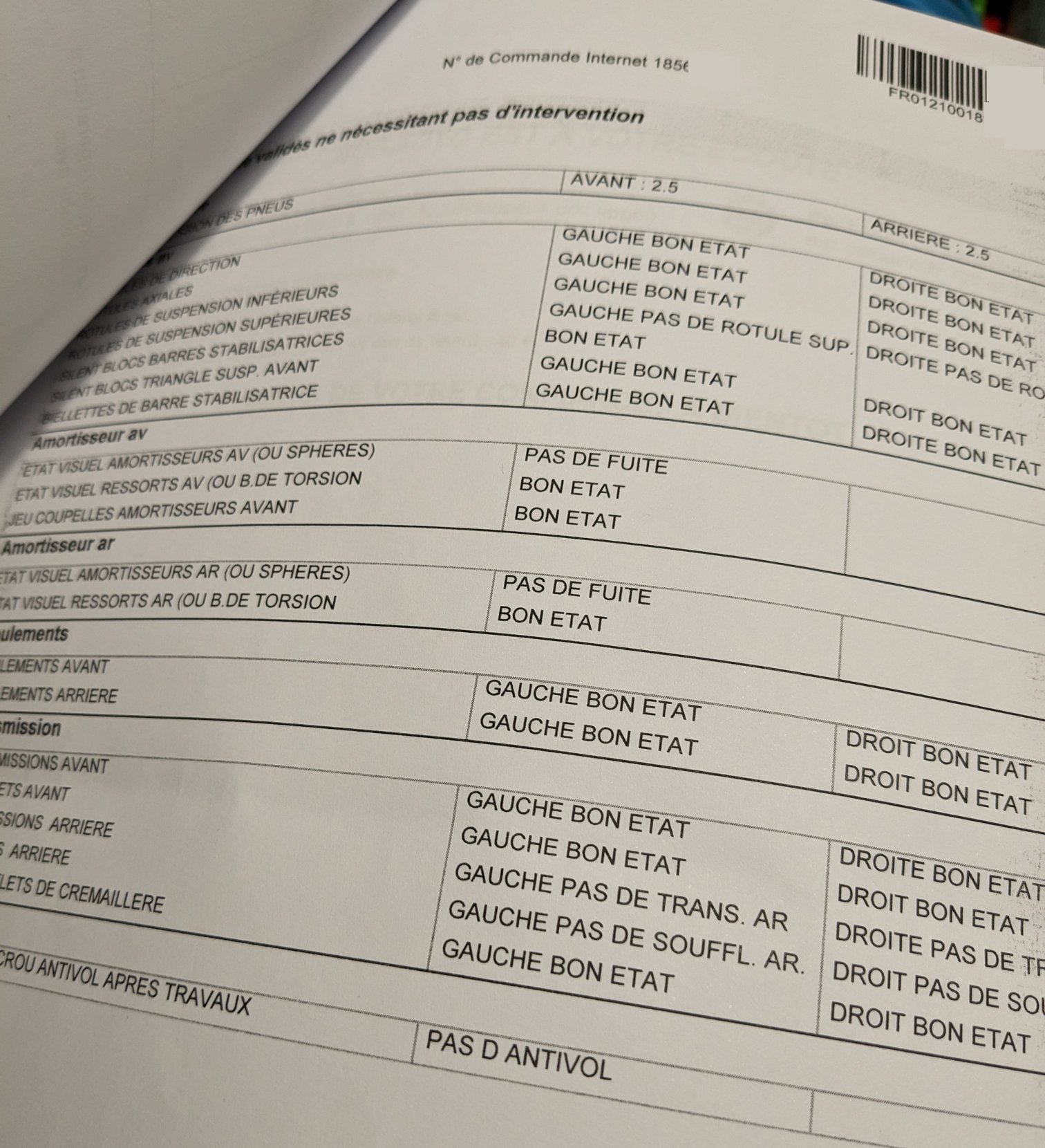

Messagepar jujuledreadu » lun. 17 févr. 2025 16:27
Je n'ai toujours pas changé mes barres stab, mais j'ai fait réaliser un diagnostic tenue de route/liaison au sol qui n'a pas décelé de problèmes (voir ici viewtopic.php?f=9&t=2111&p=25444#p25444). Alors le résultat n'est sans doute pas à prendre au pied de la lettre, mais étant donné que l'enseigne est connue pour facilement inciter au changement de pièces...
Soit c'était le stagiaire qui a fait les vérif, soit il n'y avait pas matière :lol:
