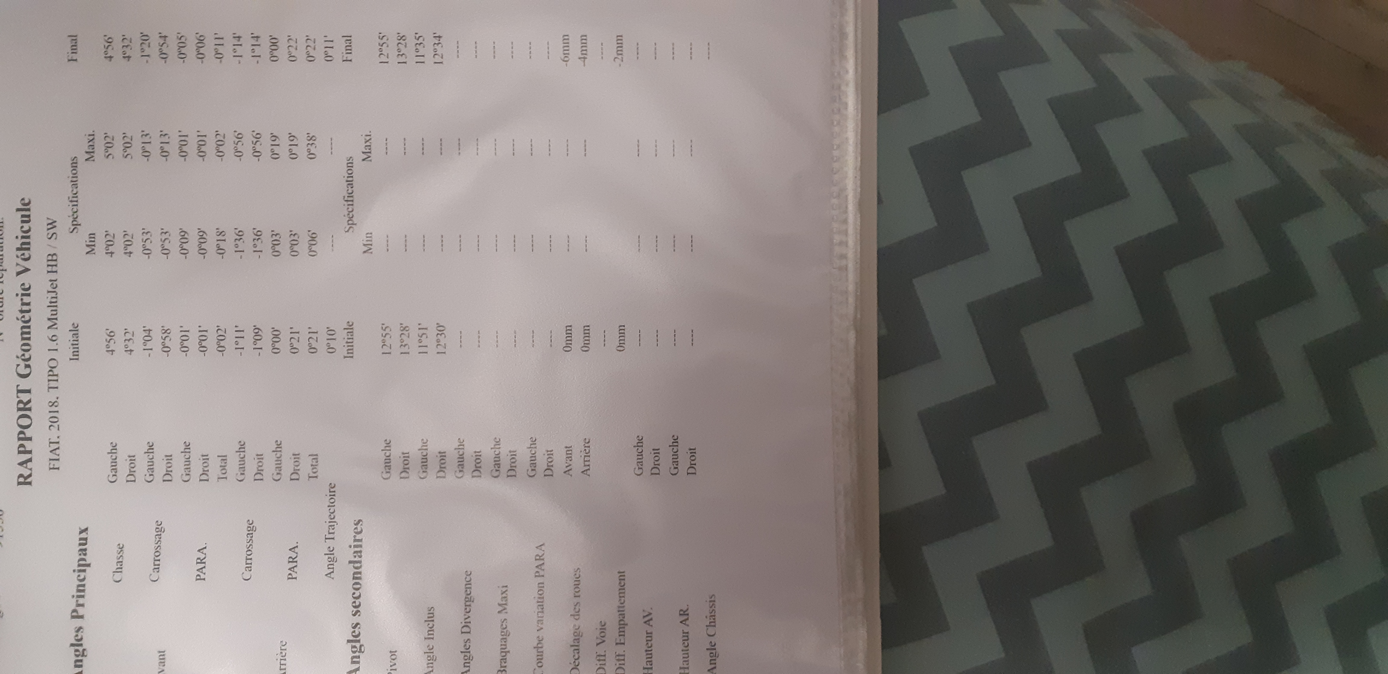

Voici le rapport de géométrie.
Pour info, concernant le claquement, ce n'est plus à l'ordre du jour car j'ai changé les biellettes de barres stab ce week-end, suite aux différents sujets que j'ai pu trouver sur le forum, et j'en remercie tous ceux qui ont pu témoigner.(il n'y a plus de bruit du tout)Et pour info, la voiture arrive aux 91 000 km...
Sinon, pour la géométrie, il semble que le carrossage négatif soit un peu trop important?

En regardant le tableau de relevé des mesures de géométries, il apparait effectivement que l'angle de carrossage du train avant est légèrement en dehors des valeurs constructeur pour les deux côtés.
Le dépassement de ces valeurs est supérieur à gauche qu'à droite, alors que tu nous dit que ton véhicule "tir" à droite.
En principe, lorsque il y a une anomalie des angles de carrossage, le véhicule "tire" le plus du côté du carrossage le plus important.
Sur la Fiat Tipo, à ma connaissance, aucun réglage du carrossage n'est possible, sauf à remplacer des pièces du train avant.
Il n'est pas impossible qu'un choc important dans le train avant a donc modifié les valeurs de carrossage.
Mais j'ai aussi un doute dans la répétabilité de la prise de mesure que tu as fait faire, puisque, après intervention (mesures finales, la dernière colonne), les mesures sont différentes alors qu'aucune pièce n'a été remplacée!
Observes aussi bien l'usure de tes pneus qui pourrait être anormale avec un carrossage hors valeurs définies par le constructeur.

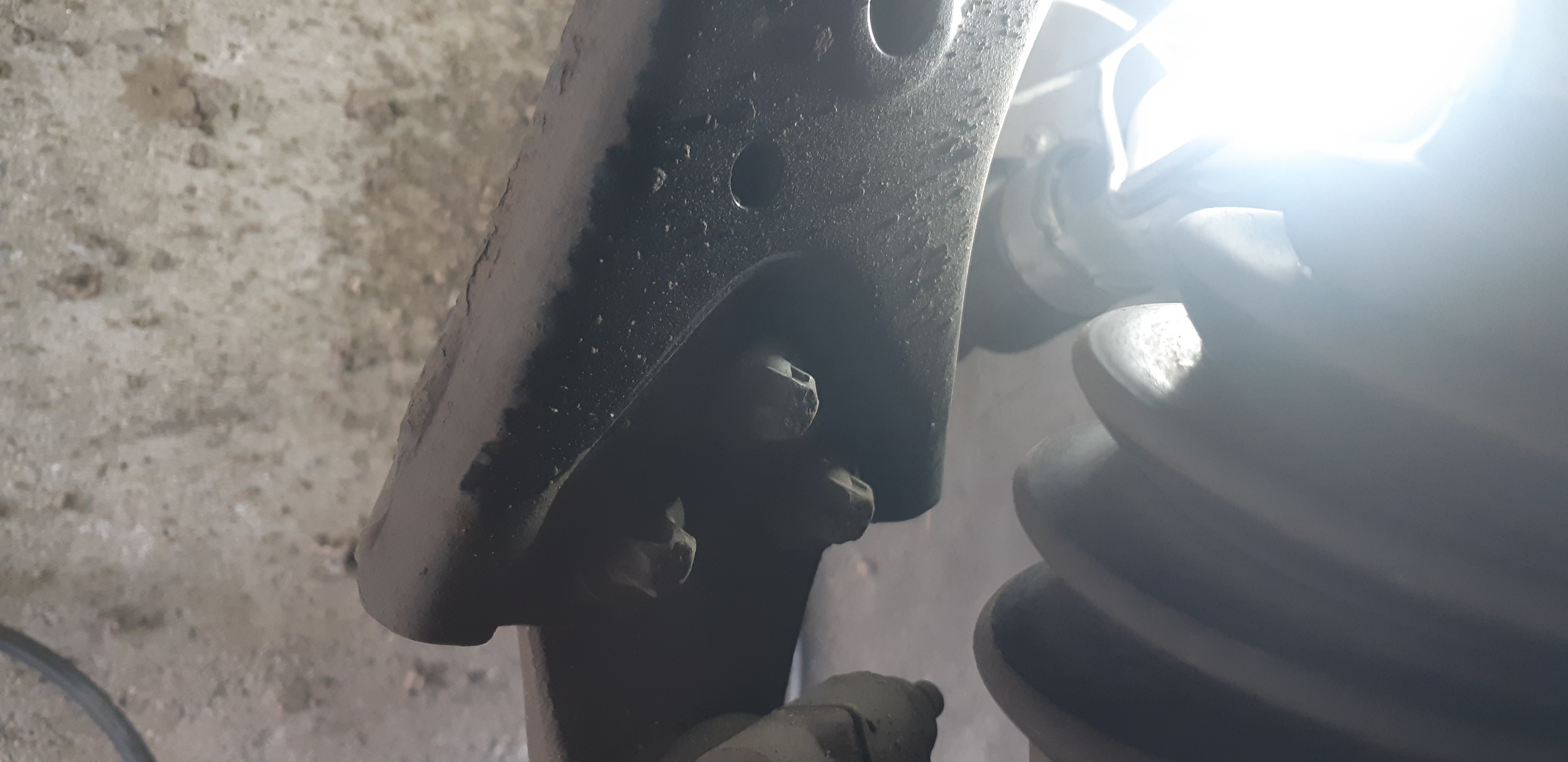

Je me pose la question de les changer...
Ce n'est pas trop galère?
Je vois des écrous (ou boulons) avec une forme spécifique. Ce sont des douilles particulières?
Et il faudra refaire une géométrie, j'imagine?

FIAT comme ALFA utilisent des formes spécifiques pour la tête de leurs vis, particulièrement sur le train avant, mais je ne me souviens plus du nom, peut être STX..
Sur ta photo, on ne voit que la liaison du bras de suspension inférieur avec la rotule. De l'autre côté, le bras est relié au berceau, là aussi avec de la visserie spécifique.
Pour la dépose de ce bras inférieur, la RTA préconise la dépose du berceau!!! N'ayant encore jamais procédé à cette opération, je ne comprends pas pourquoi il faut déposer le berceau, je ne vois pas de contrainte spécifique pour dégager ce bras du berceau en place.
