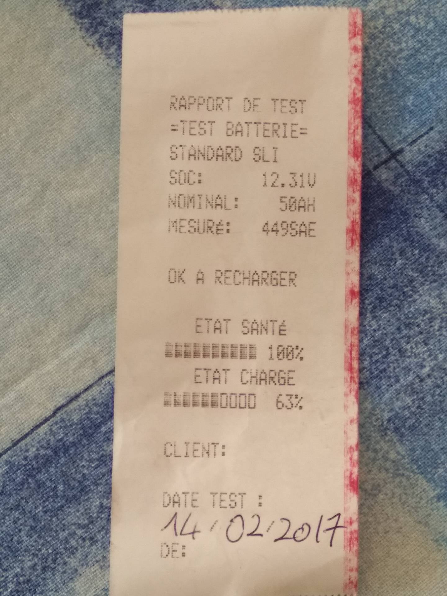

Bonjour les amis,
De temps en temps sur ma voiture favorite j'ai un message d'erreur "Pression pneu indisponible", je me suis rendu chez mon concessionnaire à Dole ou je lui ait parlé du forum (celui-ci ne le connais pas et vas peut être venir s'inscrire dessus) !
J'avais lu ici que ça pouvais venir de la batterie... je viens de faire faire le test en concession mais la batterie parait bonne malgré qu'il faudrait que je la recharge un coup... Ou pensez-vous que je dois cherché d'ou viens le problème ?
Pensez-vous que ça vienne de la batterie ?
Ci joint une photo du test
Bonne après midi les amis et merci d'avance de vos réponses

Perso je comprends pas le rapport de test de batterie... j'ai le même appareil au travail et je n'aurais pas fait les mêmes sélections pour la configuration de l'appareil... enfin je me trompe peut-être je me suis pas penché sur le cas de ma Tipo mais uniquement sur le cas de ma Panda dont la batterie est en fin de vie ce qui me déclenché de façon aléatoire des pannes de direction assisté... :roll:

Michel a écrit :Perso je comprends pas le rapport de test de batterie... j'ai le même appareil au travail et je n'aurais pas fait les mêmes sélections pour la configuration de l'appareil... enfin je me trompe peut-être je me pas penché sur le cas de ma Tipo mais uniquement sur le cas de ma Panda dont la batterie est en fin de vie ce qui me déclenché de façon aléatoire des pannes de direction assisté... :roll:
Merci Michel !
Demain je dois me rendre à Besançon donc je vais probablement faire un tour à la concession la bas qui aura peut être une idée !
