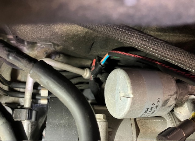

Bon bah je remonte ce topic car c'est mon tour... je me suis rendu compte lors de mon voyage en Normandie que la climatisation ne générait pas de froid.
Le plus embêtant en jetant un coup d'oeil, le compresseur ne déclenche même pas!
Du coup j'ai pensé au une fuite sur condenseur... mais même pas!!! On a controlé la charge de fluide frigorifique à mon boulot et il y a 390gr dans le circuit sur le 420gr initialement prévu. Conclusion pas de fuite...
Je pense que je vais voir à faire remplacer le pressostat en espérant que l'origine du problème soit là sinon ça veut dire que mon compresseur est HS... :roll:

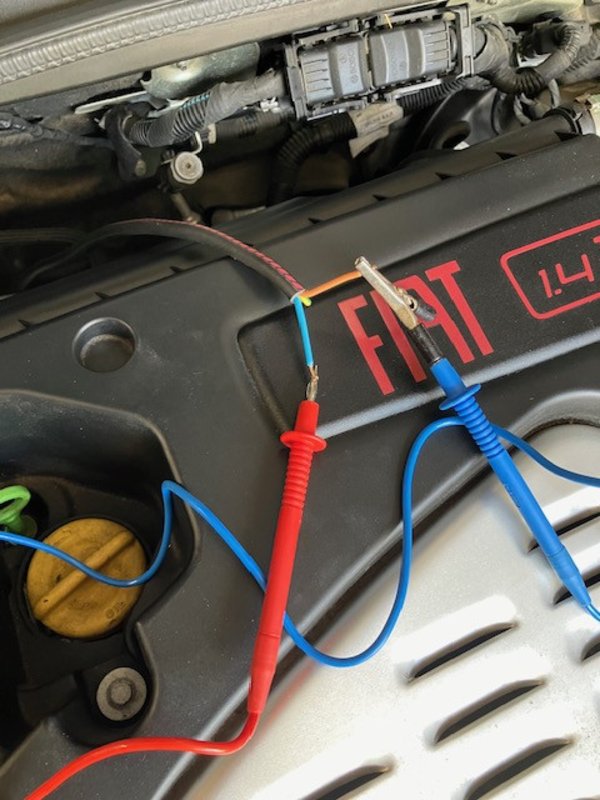

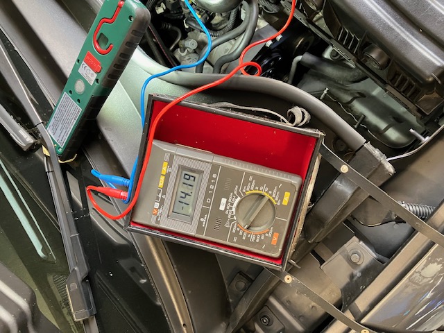

Messagepar Michel » dim. 21 avr. 2024 23:15
Bon avant de me lancer dans le remplacement improbable du pressorstat, je me suis dis on va tester l'alimentation du compresseur ce qui confirmera le fonctionnement du pressorstat... le résultat est sans équivoque : le compresseur est bien alimenté! Donc compresseur HS... :(

Alors compresseur HS : oui et non! J'ai poussé un peu plus loin ma recherche de panne hier et le compresseur n'est pas grippé, c'est la poulie débrayable qui ne fonctionne plus.
Et vu que en actionnant la clim, je n'entends aucun claquement et ne voyant aucun mouvement au niveau de l'embrayage de la poulie de compresseur, j'en déduis que la bobine de l'électro-aimant est HS!
Bref si je translate mon diag à celui que ferait un garage, ça donne compresseur HS effectivement.
Mais vu comme c'est moi qui supervise ma panne et que je vais faire la réparation à mon boulot avec un collègue mécano, on va se contenter de démonter le compresseur et de remplacer la poulie complète qui pose problème.
J'ai réussi à trouver une poulie complète chez Autodoc en pièce de réparation compresseur ce qui coutera neeeeeeeeeeeeeeettement moins que le compresseur complet!!! :D
