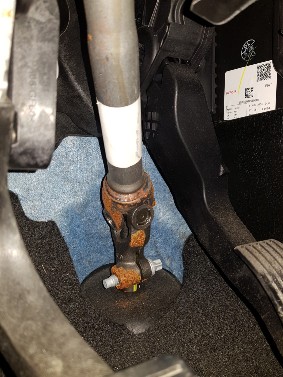

Pouvez vous me dire quelle est cette piece toute rouillé derriere les pédales ?
Est ce normal qu'elle soit comme ça ?? A peine 10000km au compteur.

C'est le cardan de ta colonne de direction, c'est assez fréquent sur véhicules neufs visiblement a en lire différents forums. A voir avec la concession :/

D'accord oui merci je vais allez les voir
Jai regarder la voiture de.ma conjointe ( fiat 500) la piece est nikel
Bizarre bizarre cette fiat tipo

va voir chez fiat c'est pas normal

Je viens de regarder, et je constate exactement le même phénomène. Je n'ai pas encore pris rdv chez mon agent fiat. A suivre... :|

J'ai un tout petit peu de rouille à cet endroit. Mais rien de comparable à la photo ci-dessus. J'ai appelé mon garage, et selon eux, c'est normal, car c'est une pièce non protégée et c'est un petit peu d'oxydation qui n'est pas alarmante. Mais j'ai rdv le 15/01 pour un bruit de biellettes ou de cardan, et je compte bien demander plus d'explications. Je dopis aussi faire vérifier le park assist qui avait continuer à biper malgré le moteur coupé...

Suffit de gratter la rouille et un coup de peinture il y a plus rien. ;)

Cette pièce n'est pas traitée c'est normal qu'elle rouille ça reste de la surface très facile à nettoyer et peindre si on veut être tranquille. Vu l'épaisseur d'acier avant que la rouille ne perfore ou altere la solidité de l'assemblage il va falloir des décennies. Le véhicule sera à la casse bien avant :D
