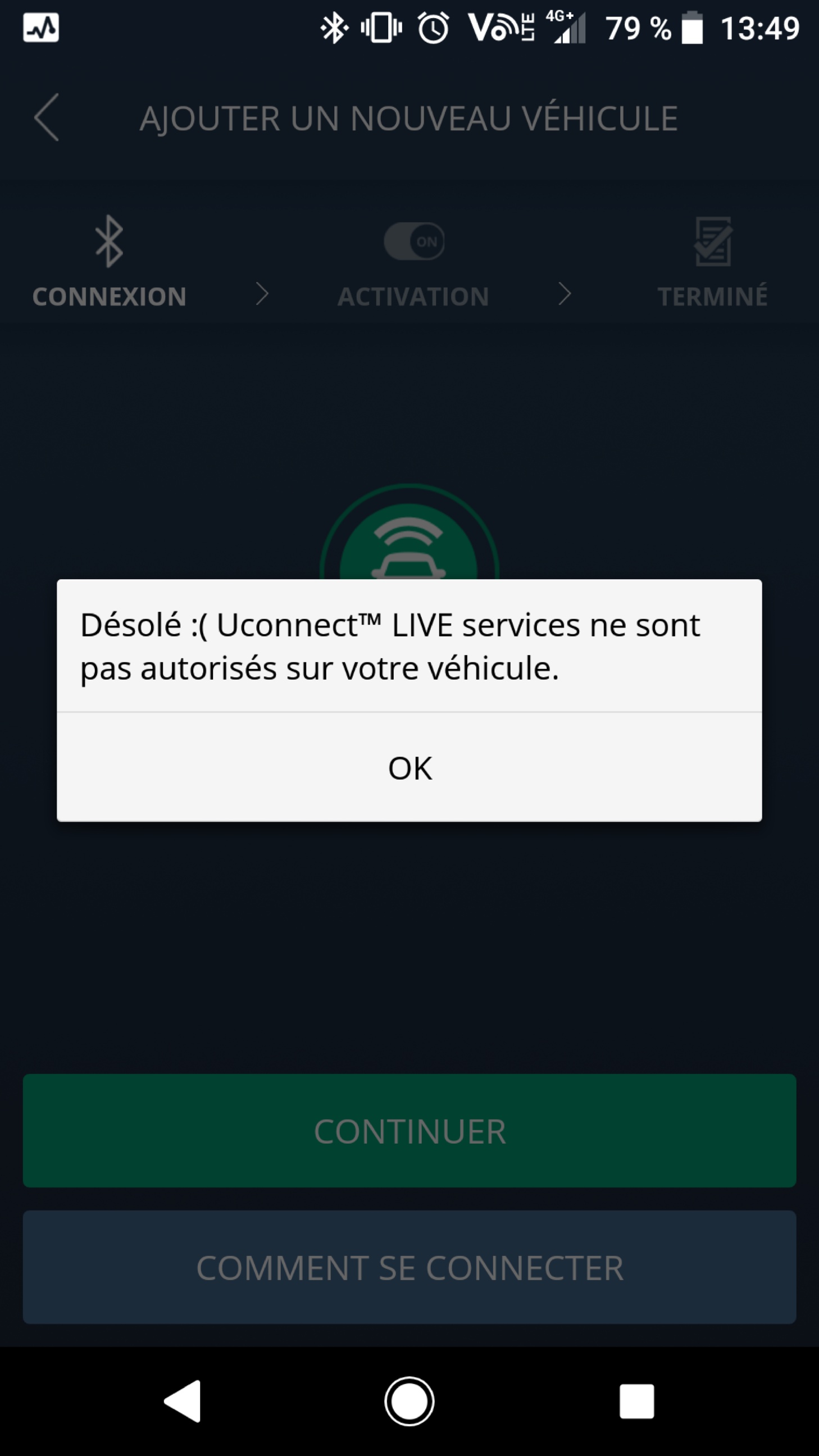

je viens vers vous puisque j’ai un petit problème de connexion avec mon iPhone sur l’autoradio... je m’explique :
La voiture et de janvier 2017, série lounge avec le poste 7 ´´, j’ai bien l’application Uconnect dessus mais quand je veux les relier entre eux, voilà ce qui s’affiche :
Désolé, Uconnect LIVE service n’est pas autorisé sur votre véhicule.
La voiture venait d’un loueur , et je me suis aperçu qu’une autre personne avait eu des problèmes de connexion lié un bridage du loueur... ?
Existe-t-il un CarPlay ou un android auto sur ces modèles la ?
Voilà la version du Uconnect 6.7.5
Merci d’avance

Problème de connexion Uconnect
- 9C1D1815-E4E6-47F4-AEF3-7BF6F7261B3F.jpeg (228.83 Kio) Vu 37804 fois

Hello,
Vu sur le site de Uconnect pour l'Europe : https://www.driveuconnect.eu/fr/frequent-questions#4
Je l'ai acheté une voiture utilisée et je ne peux pas accéder aux services Uconnect LIVE
En cas d' achat d'un voiture utilisée est possible que les services Uconnect LIVE ont déjà été activé. Dans ce cas pur supprimer le Maître des services connectés vous devriez contacter le service à la clientèle.

Merci Guillaume, demain je fais un saut chez Fiat

Oui, il est bien dispo pour ma version mais d'après le service client FIAT, l'ancien propriétaire n'a pas activer l'option et il semblerait que si cette option n'est pas activée lors de la production, ils ne peuvent pas l'activer après coup.

Bonjour Piclo, est-ce que ta typo est d’occasion ou neuve ? Car si elle est d’occasion, renseigne toi sur le premier conducteur… Pour mon cas moi c’est une voiture qui était destiné à la location Fiat France, et non tout simplement pas ajouter U connect live (de série sur les autres modèles) d’où le message affiché sur mon smartphone.
Si malheureusement tu es dans le même cas que moi, il n’y a aucune solution pour l’instant...
