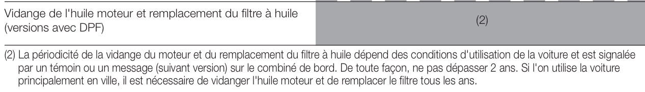

Effectivement ça à l'air un peu particulier pour les versions diesel, en cause le filtre à particule (DPF)! En effet je sais que sur les dernières 500, Guillietta et Panda qu'on a eu entretien dans nos ateliers, il y a 2 remises à zéro à effectuer sur l'ODB via notre KTS (outil diagnostic BOSCH), l'une pour remettre à zéro l'entretien programmé (révision constructeur entre 20 à 30.000km selon les carnets d'entretien, l'autre pour remettre à zéro l'huile! Et là je pense qu'il doit y avoir un compteur d'heure de fonctionnement qui déclencherait un signal indiquant de faire la vidange... ce qui expliquerait ce qu'à pu dire ton garage. ;)
Suffit de regarder le plan d'entretien programmé pour finalement comprendre, la révison se fait tous les 20.000km ou 1 an mais la vidange se fait à l'allumage d'un voyant ou d'un message indiquant de le faire... en fonction des conditions d'utilisation.

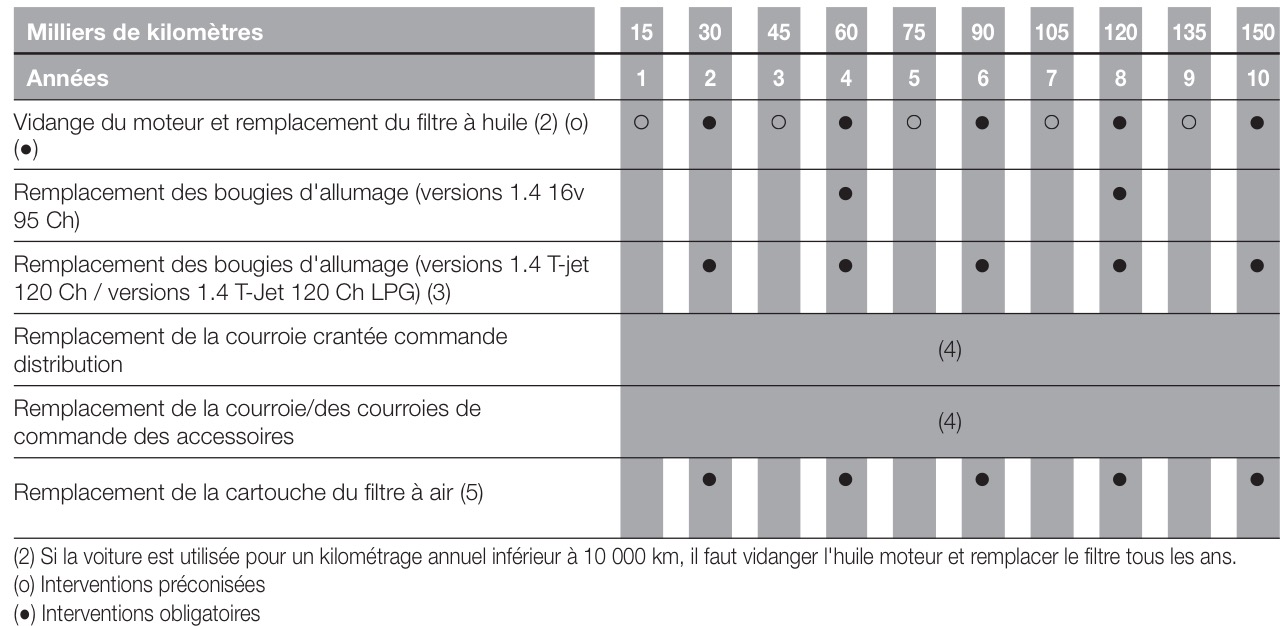

Pour les motorisations essence, c'est différent, les entretiens sont tous les 15.000km ou 1 an, mais la vidange moteur avec filtre à huile est à faire tous les 30.000km ou 2 ans (la vidange tous les 15.000km est juste préconisé mais pas obligatoire).

Merci Michel pour les informations mais si je fait exemple que de la ville faut vidanger tout les ans ceux que mon garage à dit c'est 2ans maximum après on vidange systématique donc si je comprend bien c'est à l allumage du voyant ou 2 ans la vidange oui il mon remis mon compteur a 20 000 km pour la révision tu as raison.
