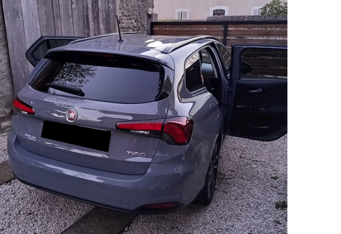

Je possède une Fiat Tipo SW S-Design
FIAT TIPO SW S DESIGN.png (1.25 Mio) Vu 5417 fois

1) tu vas surtout galérer pour l'installation du faisceau, car l'installation de l'attelage en soit n'est pas si dingue à priori (il faut quand même être capable de tomber ton pare choc arrière sans casser les agraphes).
En plus de ça, si tu as la caméra de recul et/ou le radar de recul, il faut faire une modif sur l'ordinateur de bord pour qu'ils ne paniquent pas quand tu as quelqu'un chose d'installé sur la prise d'attelage. Donc si tu n'as pas le logiciel pour le faire, t'es bloqué (sauf si tu ne comptes jamais utiliser de remorque et juste poser un support VTT sans branchement)
2) aucune idée pour le S-Design
3) tu verra toujours un ptit truc sur un attelage que tu as retiré, mais c'est bien plus masqué et peu visible que lorsque tu le laisses. Préfère les modèles "sans outil", car sinon c'est 2 gros écrous qu'il faudra visser / dévisser à chaque fois, et que tu finira par abimer (en plus de te trimballer les outils partout avec toi).
