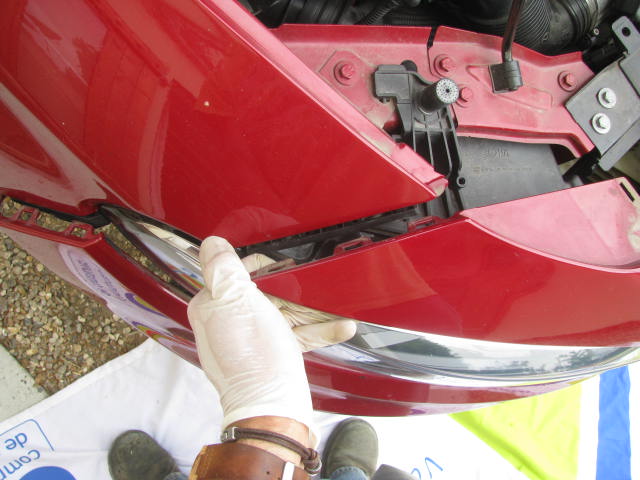

Et pour la partie haute , il faut positionner ses mains comme sur la tof jointe , il faut tirer avec les index sur le pare choc et pousser en même temps avec les pouces sur l'extrémité de l'aile et "CLAC" ca vient

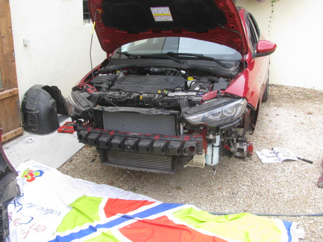

voila pour la partie pare choc , pour le remontage on procéde dans l'orde inverse de la dépose ( formule célèbre reprise de la RTA arf!!).

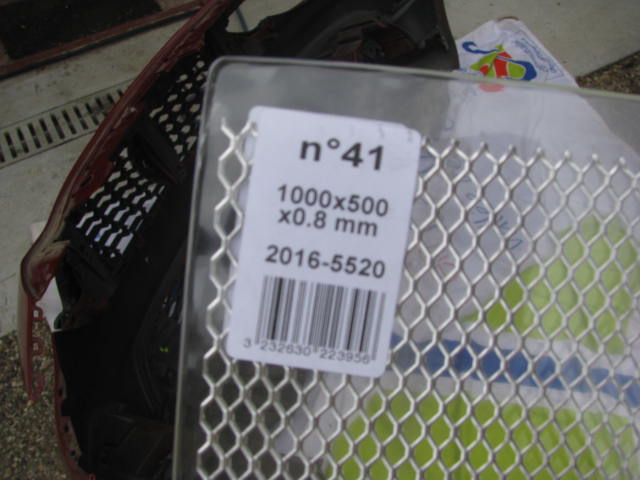

Passons donc a la protection du condenseur !

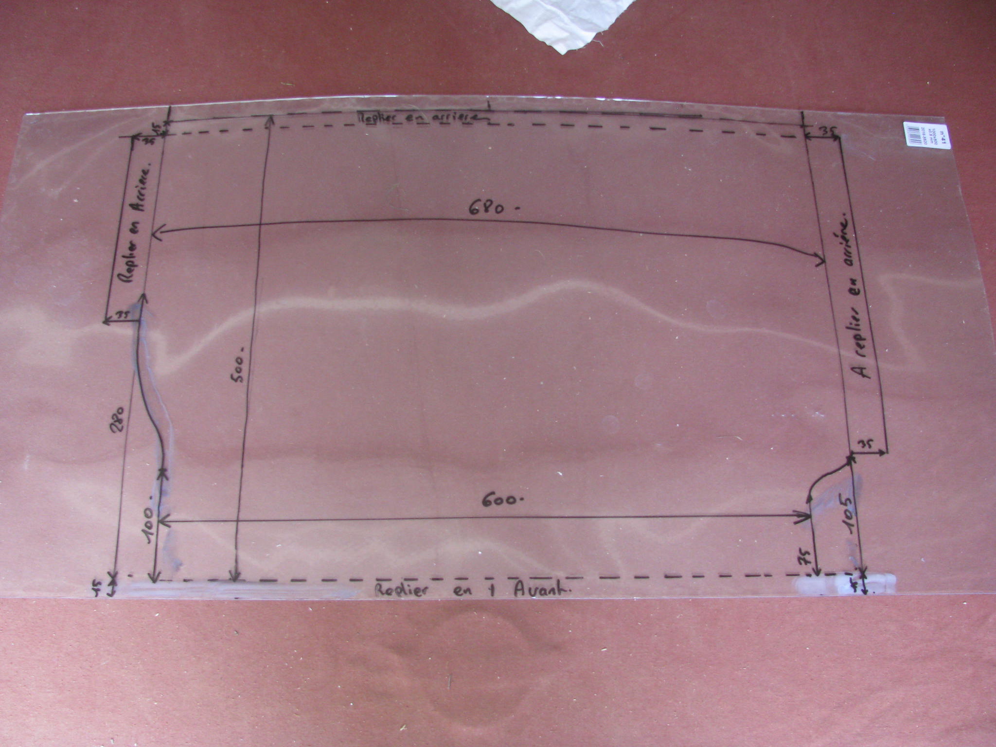

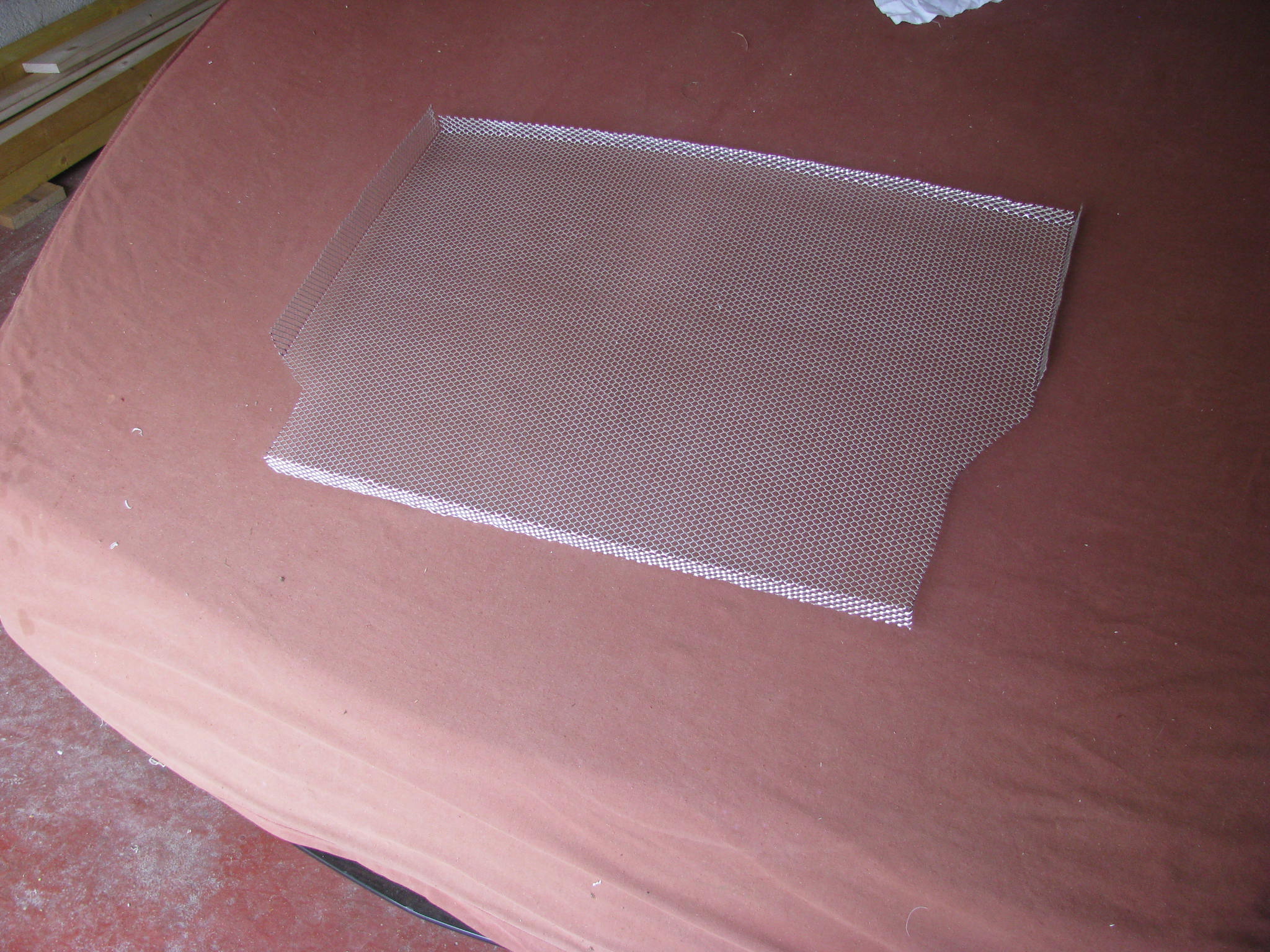

je vous coille la ref de la grille alu que j'ai eu chez Castou le grand Rama , cette grille n'est pas obstructive , elle est donc en alu qui présente l'avantage d'une non corrosion et d'une facilité de découpe avec de gros ciseaux et un pliage aisé .
En plus elle est protégé par un film plastique épais qui va servir a confectionner la gabarit .
ce gabarit comporte les cotes , mais demande a être ajusté au niveau des courbes sinueuse du bas , une retouche du bas de 1 cm sur la largeur en fonction du placement .

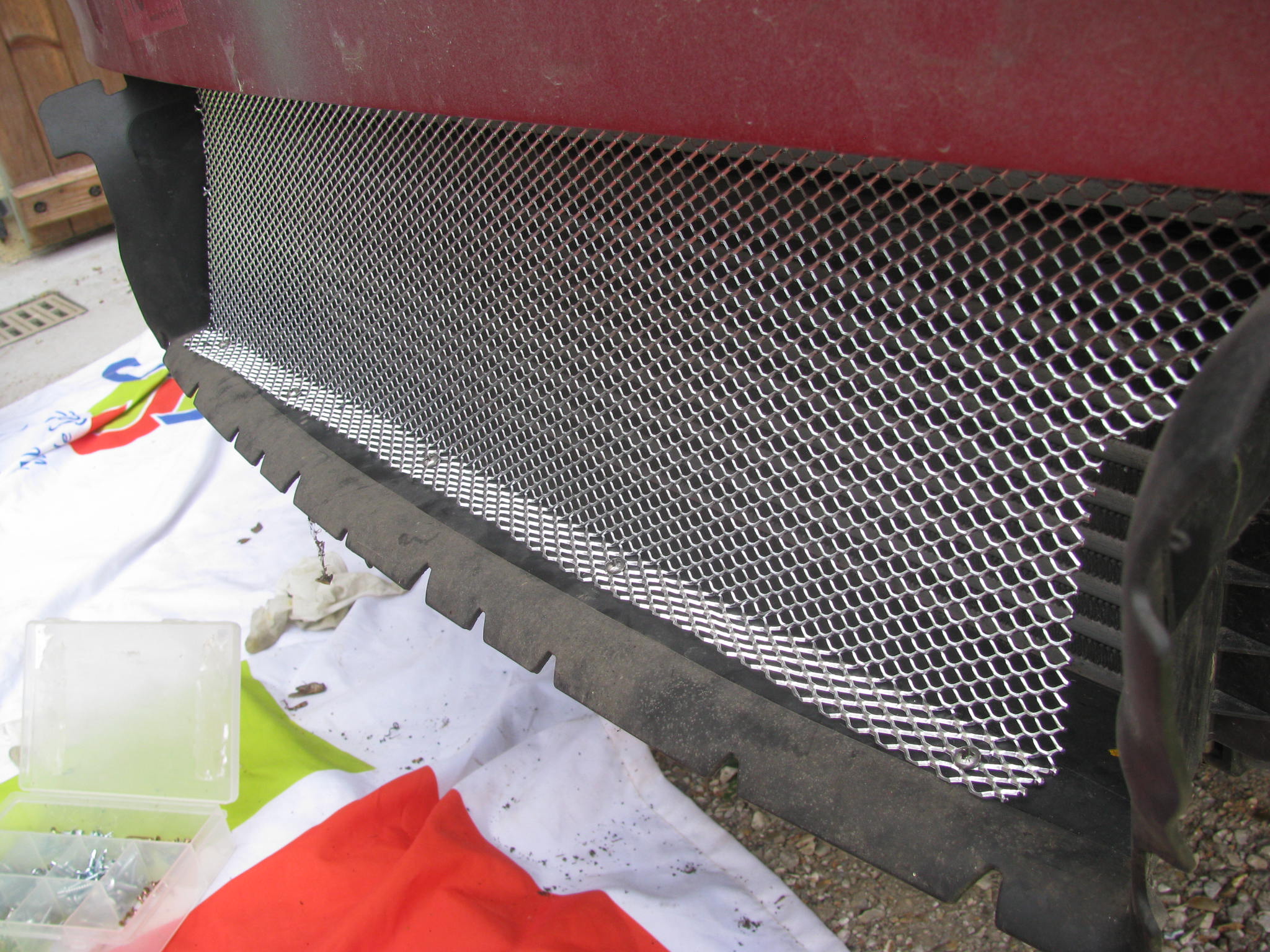

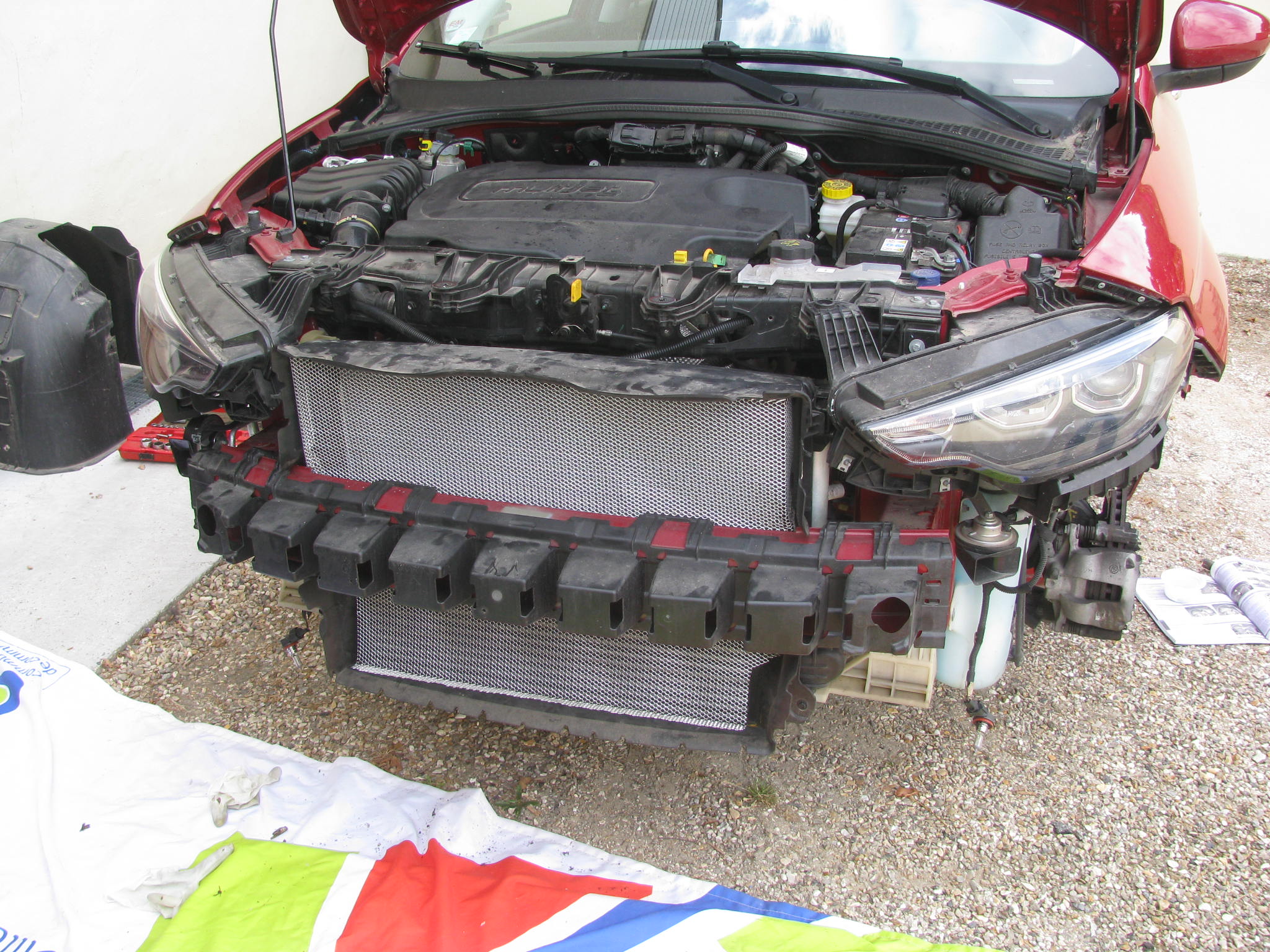

la grille une fois confectionnée , j'ai hésité a placer la grille juste derrière la calandre , même collée contre , mais a la réflexion , je me suis dit que le flux d'air serait mieux forcé si celle ci était monté au plus prés du condenseur et échangeur air /air . En plus ca évitera que les moustiques et autres gros coléoptères ne viennent s'écraser et ne confectionnent ainsi un cimetière crado visible juste derrière la calandre .
- IMG_0426.JPG (526.83 Kio) Vu 9261 fois

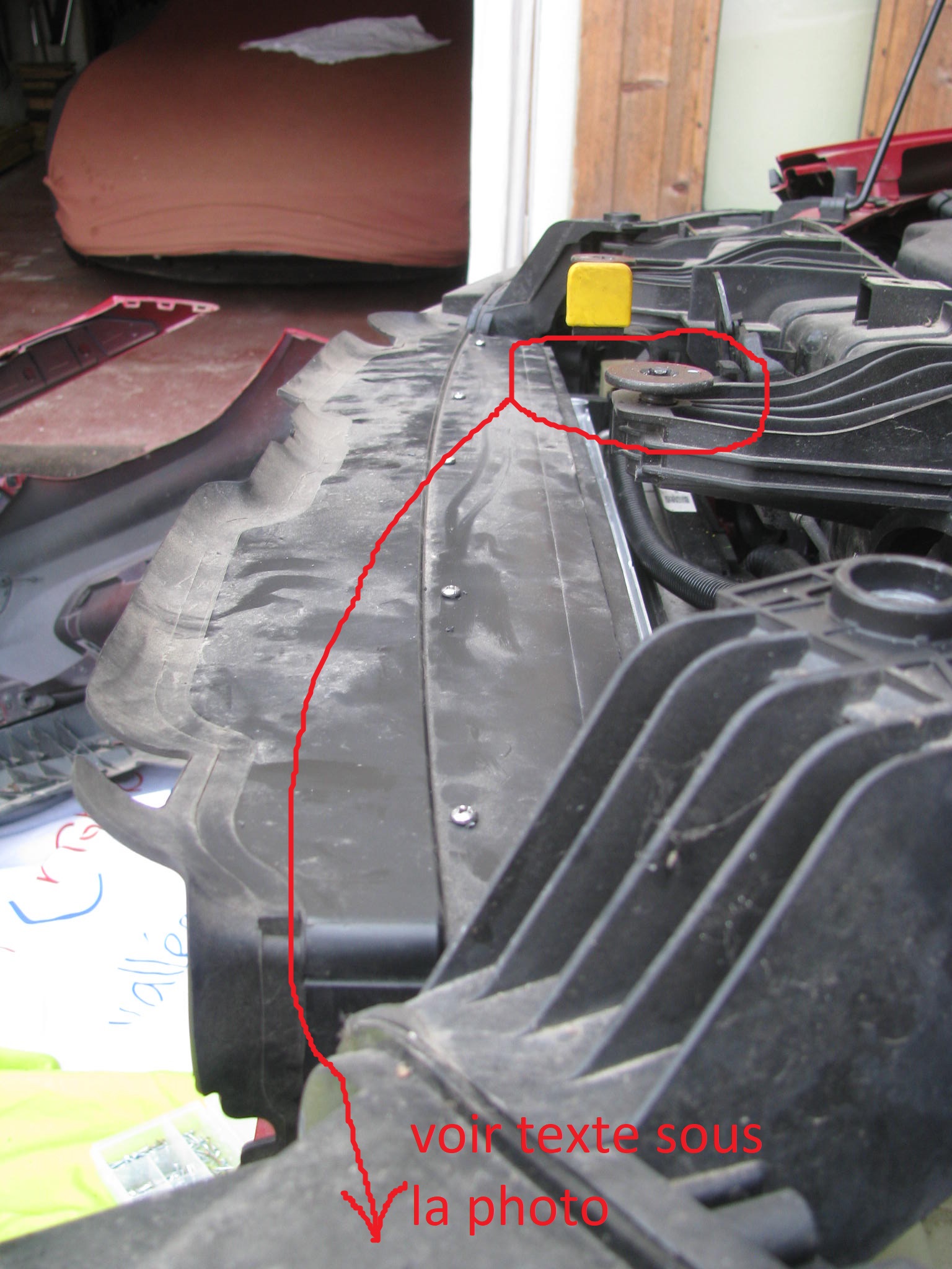

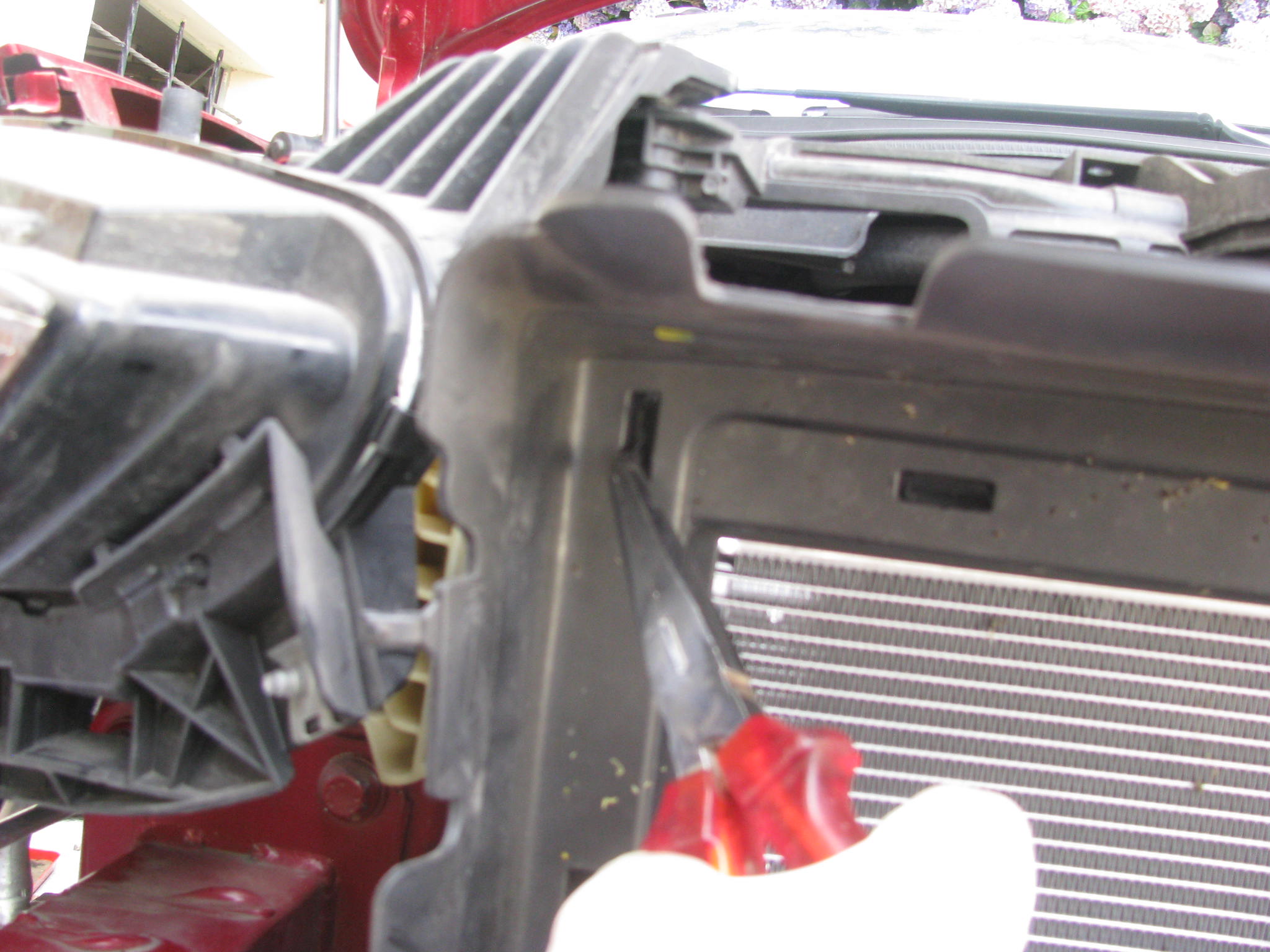

Pour mettre en plce cette grille , il faut démonter le "conduit d'air" qui se trouve au dessus du condenseur .
Pour cela on s'aide d'un tournevis ou d'une pince pour lever les leviers qui servent a maintenir ce "deflecteur d'air".
On a ainsi plus d'espace pour "glisser" la grille et la remettre en forme après une légère déformation dû au montage .
- IMG_0427.JPG (302.63 Kio) Vu 9260 fois
- IMG_0428.JPG (377.87 Kio) Vu 9260 fois

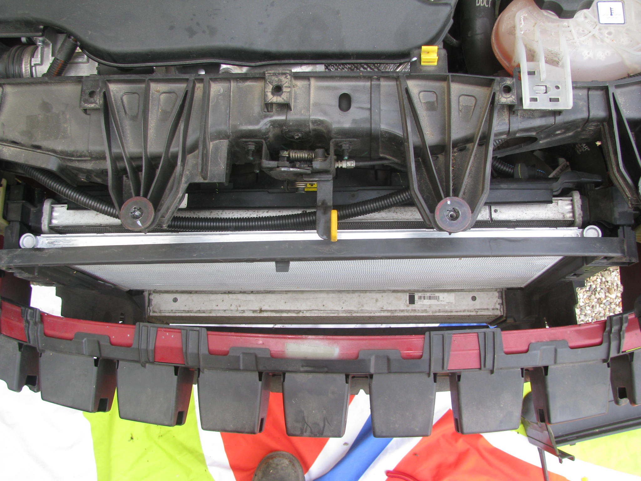

- Messages : 513
Re: demontage pare choc et protection condenseur
on place la grille on redresse ce qui a été déformé , et on la fixe , ici j'ai juste mis de la vis inox , mais un montage maniaque pourrait se faire avec de la cornière alu plus vis .
Mais comme je n'avais pas ça sous la main et que d'aller mettre le masque
pour aller poireauter faire la queue
afin de m'enquérir de ce malheureux bout d'alu me faisait horriblement chier
, aidé en plus par la rigidité suffisant de la grille
je m'en suis passé
Voila on remonte tout le bazard en oubliant pas de rebrancher les antibrouillards , ( ce que la RTA ne précise pas , ni au démontage !!)
PS la grille a dû couté 26€ chez le Rama qui Castou elle était bien plus cher chez le Merlin qui est Roi
Bon démontage , remontage a tous , c'est vraiment pas compliqué au final.

- sur celle ci on voit entouré en rouge , les fameux insert torx 55 a pas inversé qui servent au réglage de la hauteur de pare choc vis a vis du capot, les vis torx 55 de fixation du parechoc sont visées par dessus , mollo au serrage donc !!
- IMG_0431.JPG (493.64 Kio) Vu 9255 fois

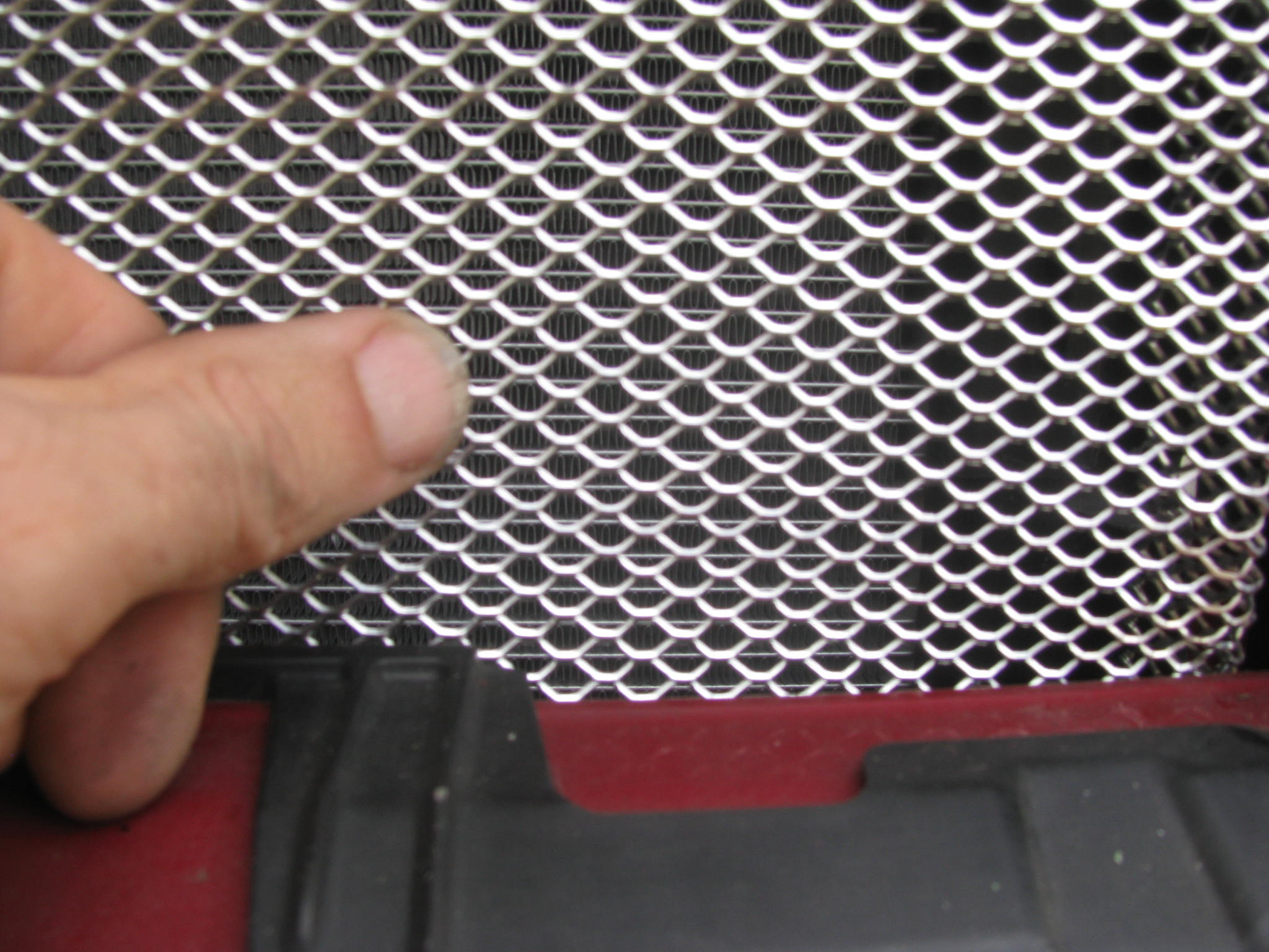

J'y pense , choisissez bien le sens de montage de la grille , c'est pas super grave , mais !
Lors de la fabrication de la grille en usine , le mode de découpage du treillis et plus agréssif d'un coté que de l'autre .
Ce qui modifie le profil , d'un coté le "fil" est plus tranchant voir accrocheur et sur son verso il est plus arrondit ce qui laisse présager que les moustiques seront plus facile a déloger avec un Karcher de ce coté ci que de l'autre .
