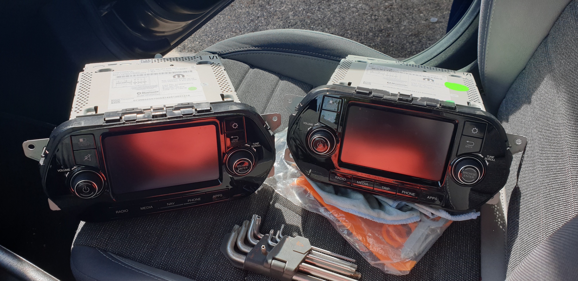

Après avoir activé Android Auto, changé mon Uconnect 7p et le 5p de mon père par un Uconnect Nav trouvé en casse ... je me suis mis en tête d'installer et activer la caméra de recul sur nos Tipo 7p et 5p.
J'ai pour cela avec un collègue de la page Facebook trifouillé dans les forums italiens (club Tipo) ainsi qu'un forum pour les 500X et j'ai pu avoir la solution qui n'est pas très compliqué !
Je précise que je n'ai fais pour l'instant l'installation que sur ma 5p et le connect 7p. Cependant dans les forums italiens c'est indiqué que ça fonctionne également sur le 5p. Je dois faire l'installation très bientôt !
Donc il faut un Uconnect 7 ou 5p.
Précision importante il faut qu'il sois compatible avec la Caméra de recul (même si vous ne l'avez pas). Si vous avez la Mention "Non RVC" il n'est pas compatible ! Valable sur les 5 et 7p je le répète. Il existe une solution toutefois mais beaucoup plus onéreuse.

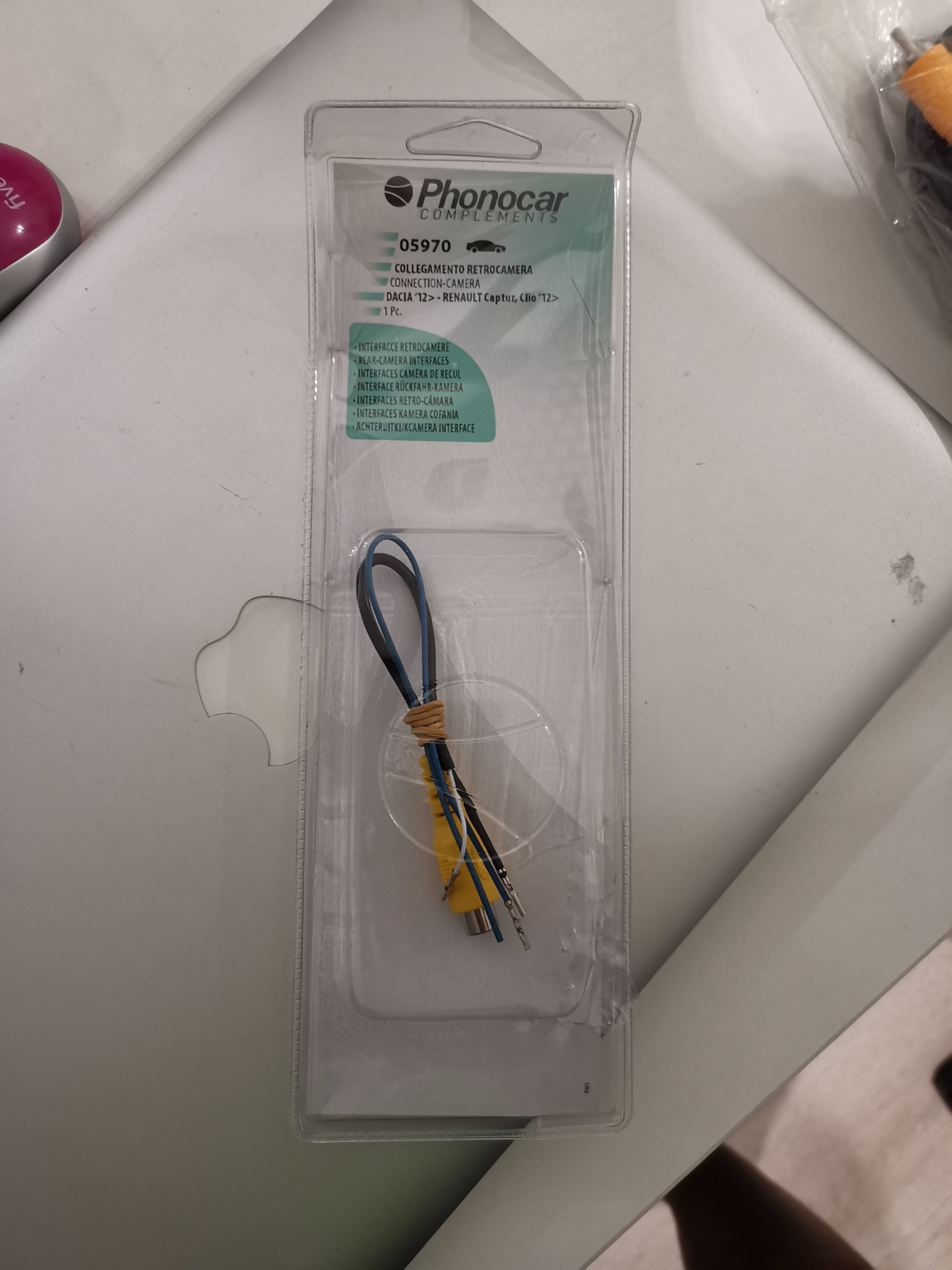

- Un adaptateur Vidéo :
8e sur Ebay
https://www.ebay.fr/itm/Interface-Video ... Sw6n5XvKlC

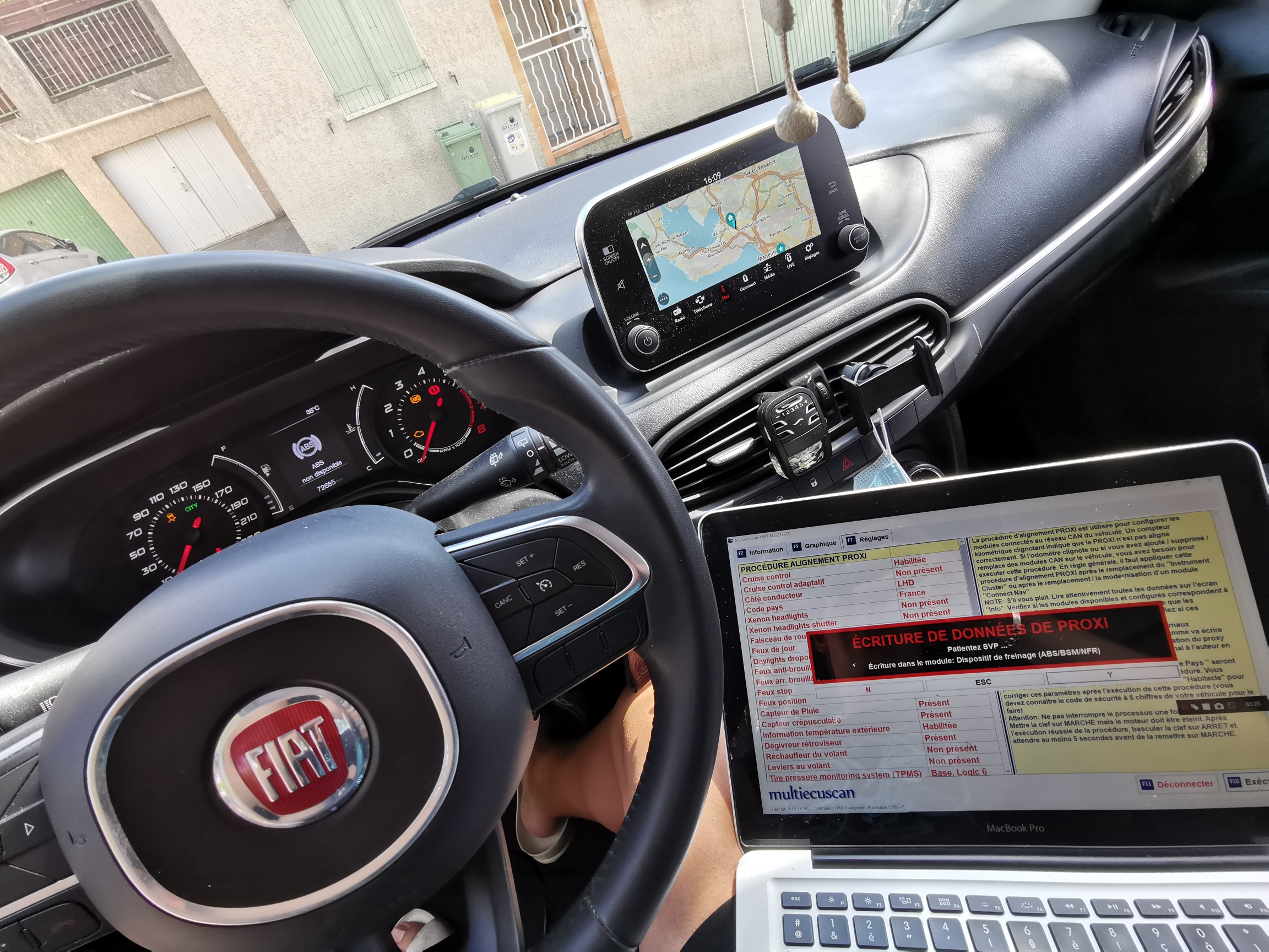

- Le logiciel Ecuscan avec l'adaptateur bleu.
1ere Etape : Activation de la caméra avec Ecuscan
Activer la caméra et faire un alignement de proxi.

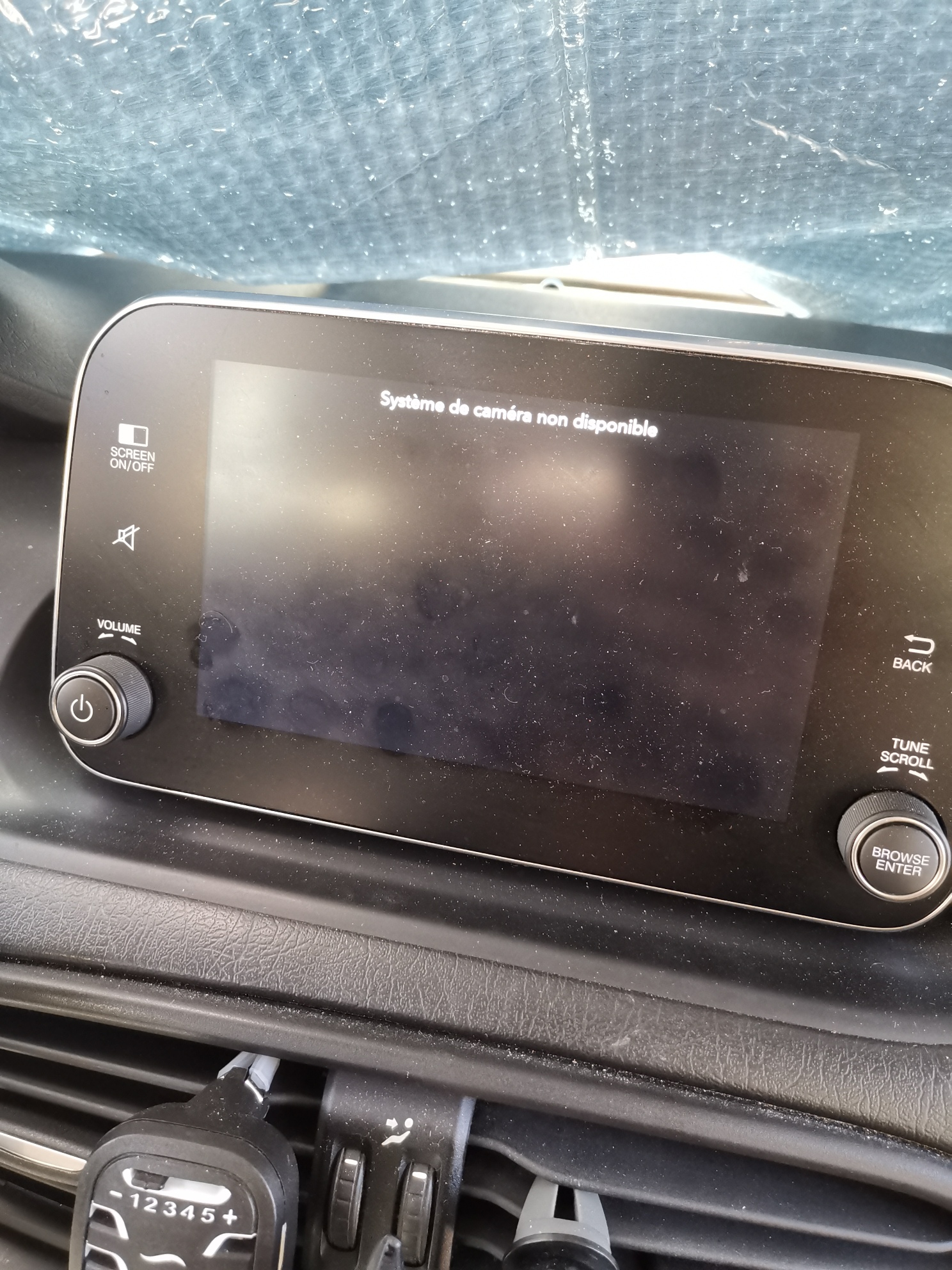

Sans caméra lorsque vous enclenchez la marche arrière vous aurez un écran noir avec message caméra non présente.

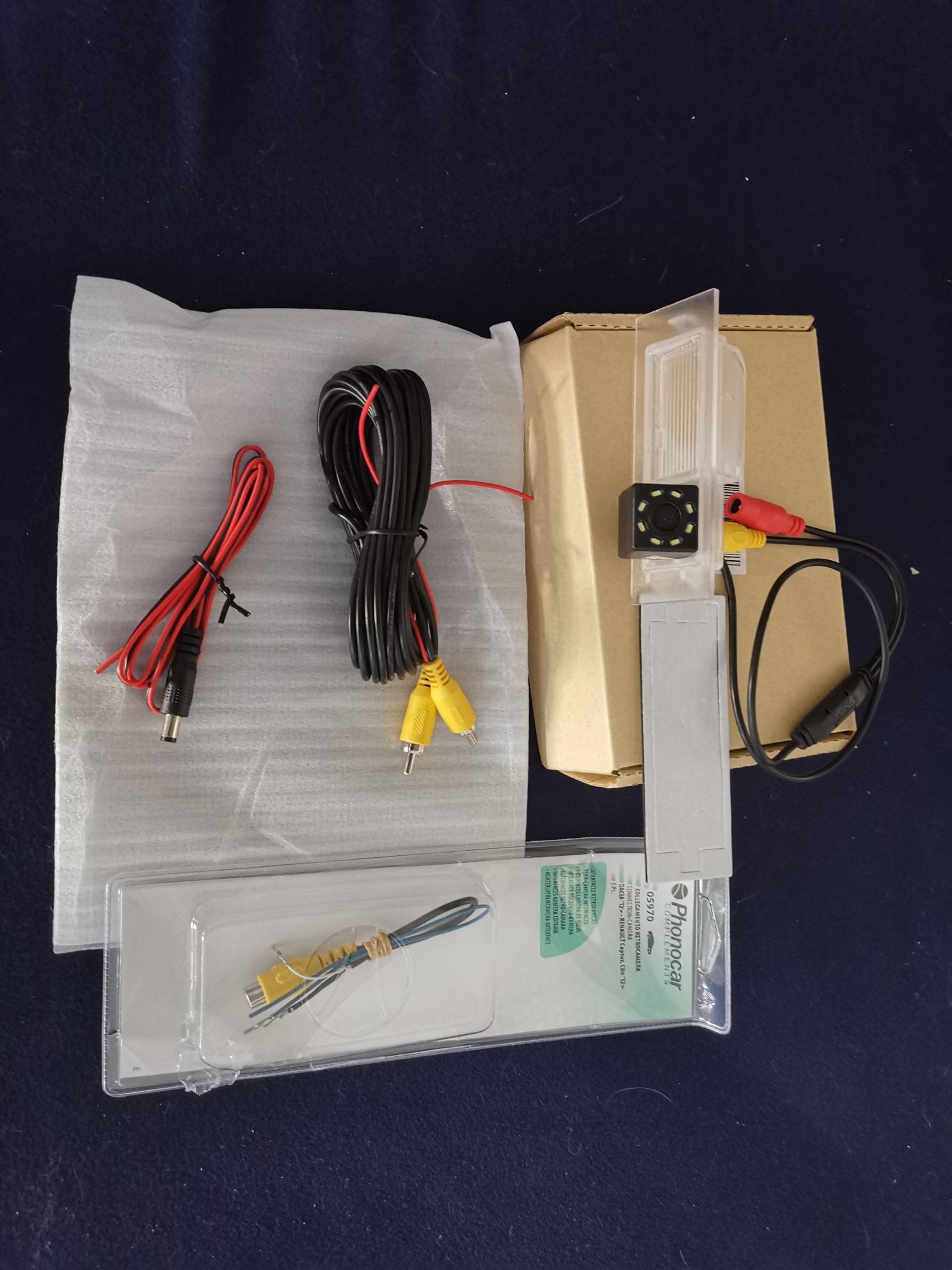

2éme etape installation de la caméra arrière.
Installation très simple le kit étant fourni avec une Caméra, un câble Vidéo et un able d'alimentation.

(photo prise avec la mauvaise caméra de recul, le kit est identique sur la bonne)

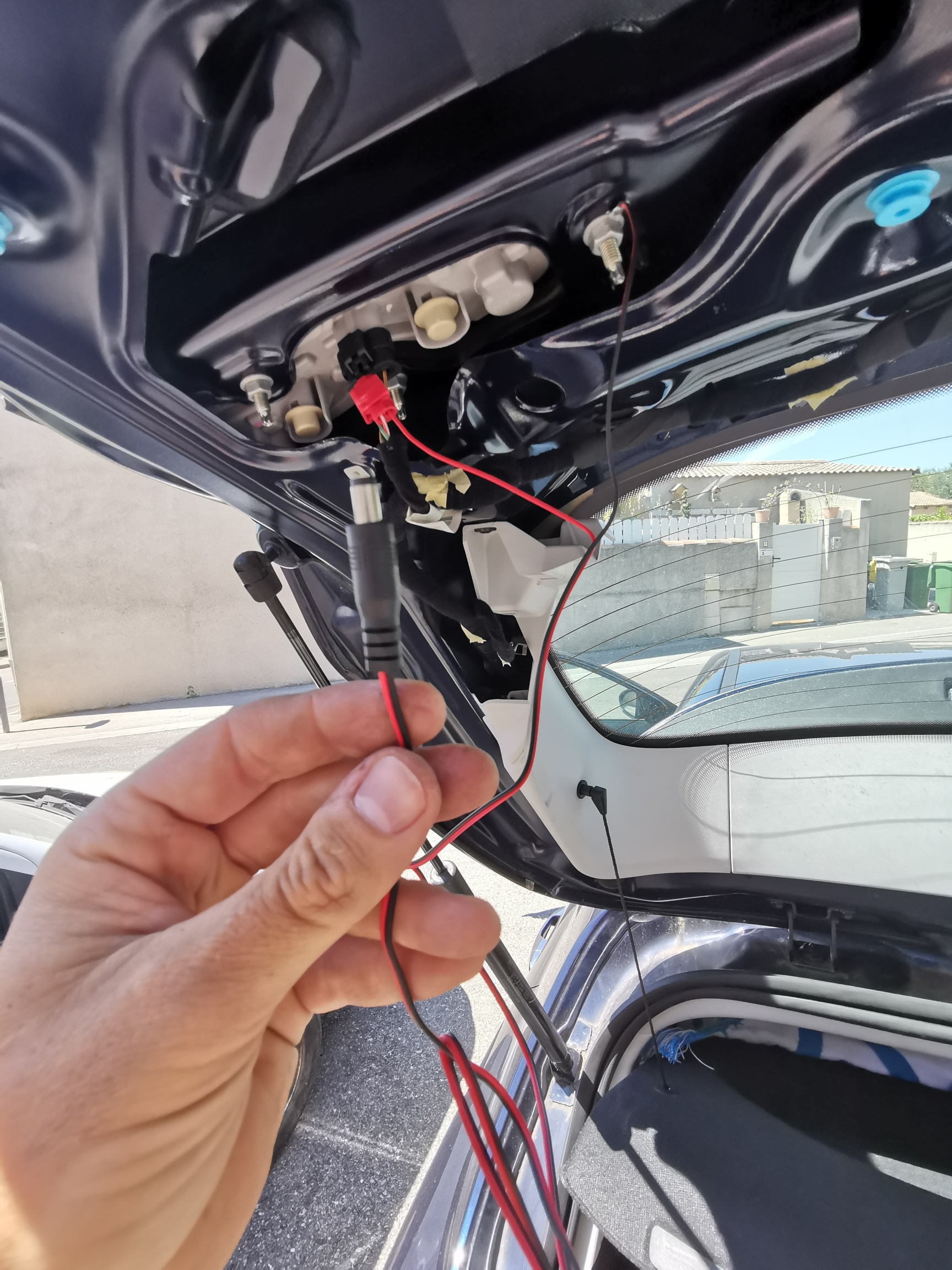

On commence par l'alimentation. Donc on va se piquer sur les feux de reculs présent directement des deux cotés du coffre. Le plus sur le contact du feu et la masse sur le petit boulon juste en dessous du phare
Utiliser un multimètre ou une lampe témoin pour trouver le plus (contact et marche arrière enclenchée bien entendu !). Pour connecter le câble privilégier des connecteurs rapide.

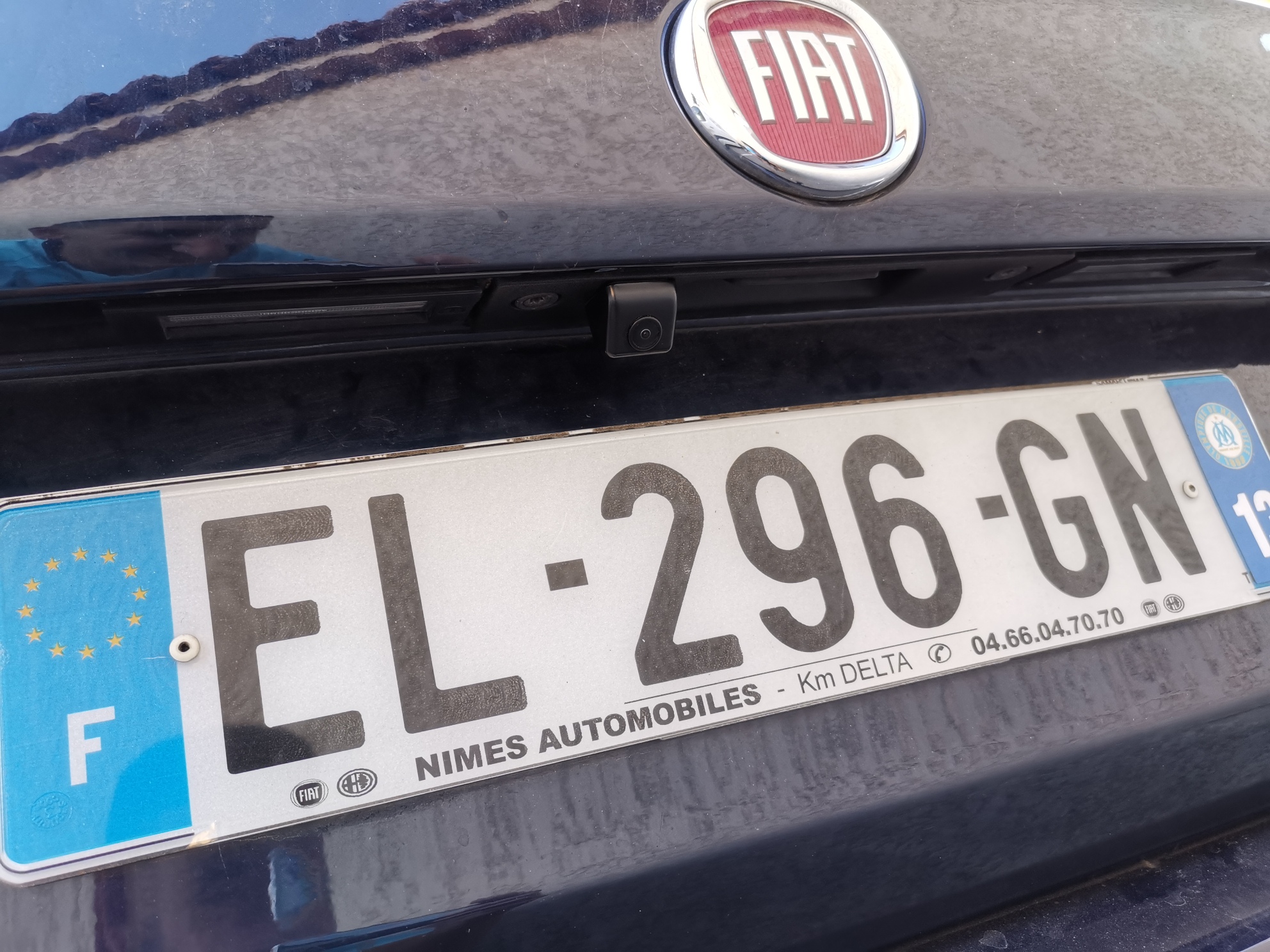

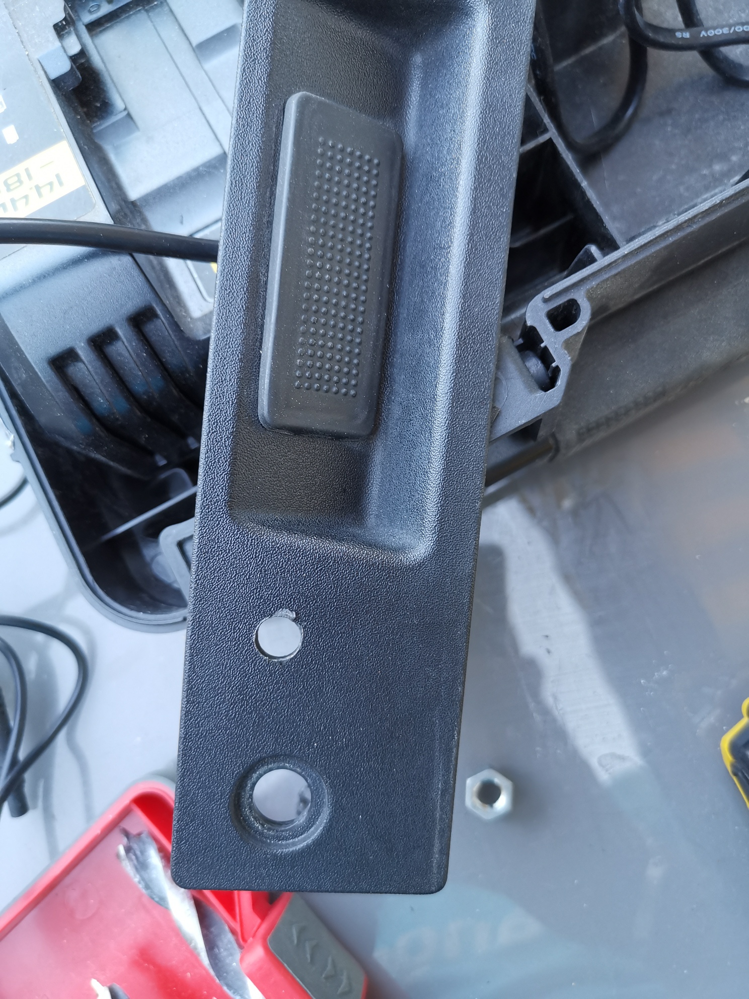

Installation de la caméra de recul :
J'ai fais l'erreur de la mettre coté gauche comme à l'origine, sauf que je suis tombé pile poil sur de la tôle ... alors qu'a droite il n'y a pas de tôle.
J'ai du faire une découpe alors installez-la à droite :lol:

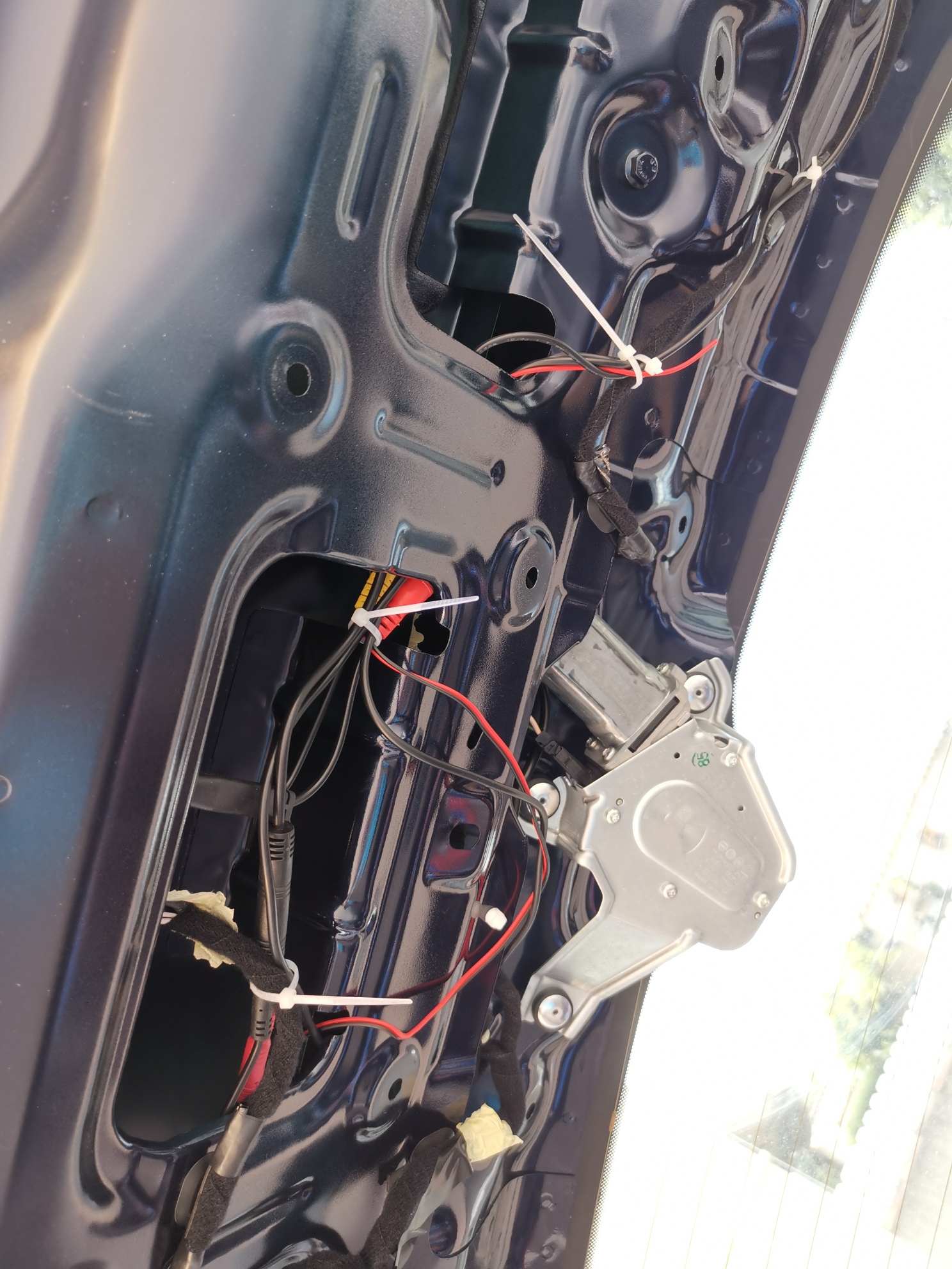

Pour passer les câbles j'ai démonté la partie blanche dans le coffre, puis dans la gaine et passage au niveau du ciel de toit pour redescendre sur le montant du pare brise . Totalement invisible et fiable. Attention en par contre avec les clips fragile de la garniture de coffre ainsi que les crochets de la plages arrière ! J'ai cassé les deux au démontage :lol:

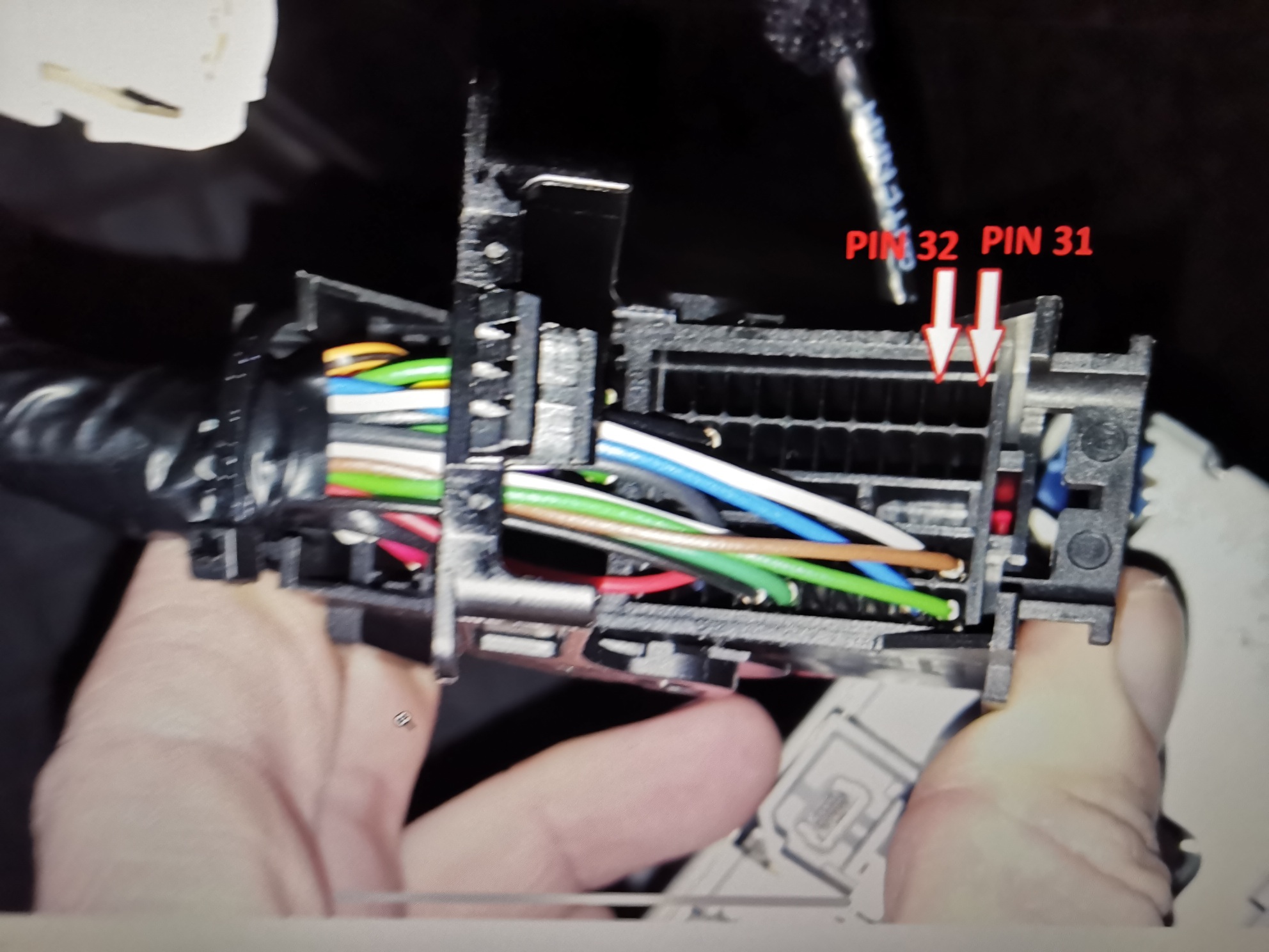

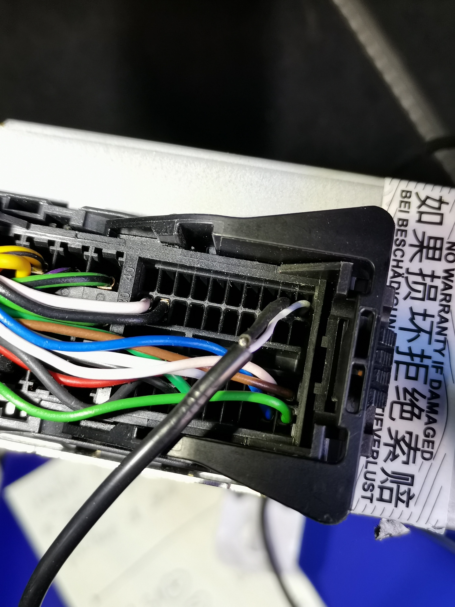

Bref en suite il suffit de démonter la boite à gants pour accéder à l'autoradio.
Le démonter et débrancher le gros connecteur pleins de câbles ... c'est la qu'on va installer l'adaptateur vidéo !
Voila les deux broches utiles Pin 32 le moins (noir) Pin 31le plus (blanc)

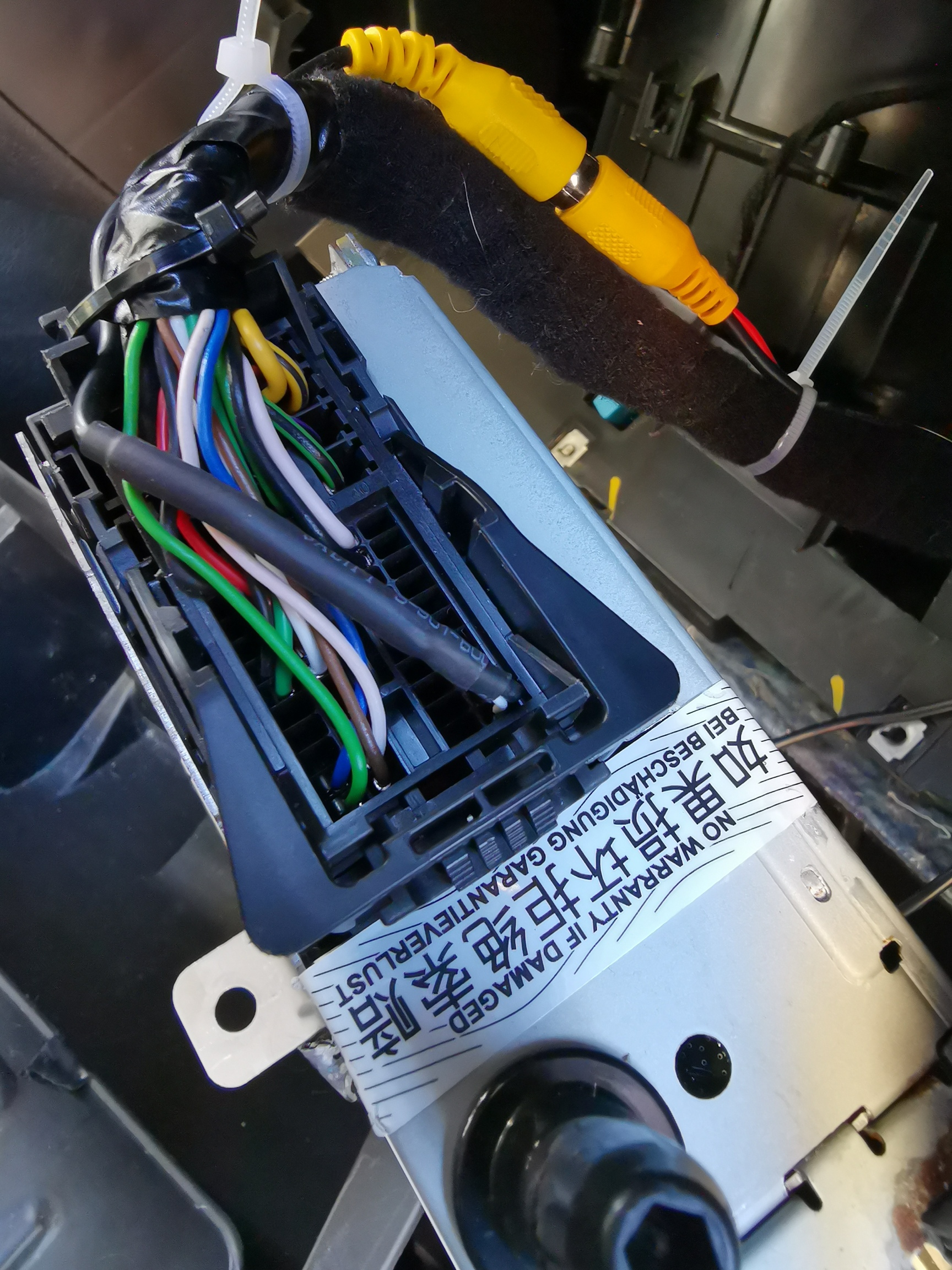

Il faut insérer l'adaptateur en laissant la grosse broche branchée à l'autoradio. Utiliser une petite pince pour bien enfoncer les broches ! Attention les câbles de l'adaptateur sont assez fragile. Moi je les ai renforcé avec de la gaine thermoretractable.
Bien attacher les câbles pour assurer la connexion.
Voila il ne reste plus qu'a tout remonter !!

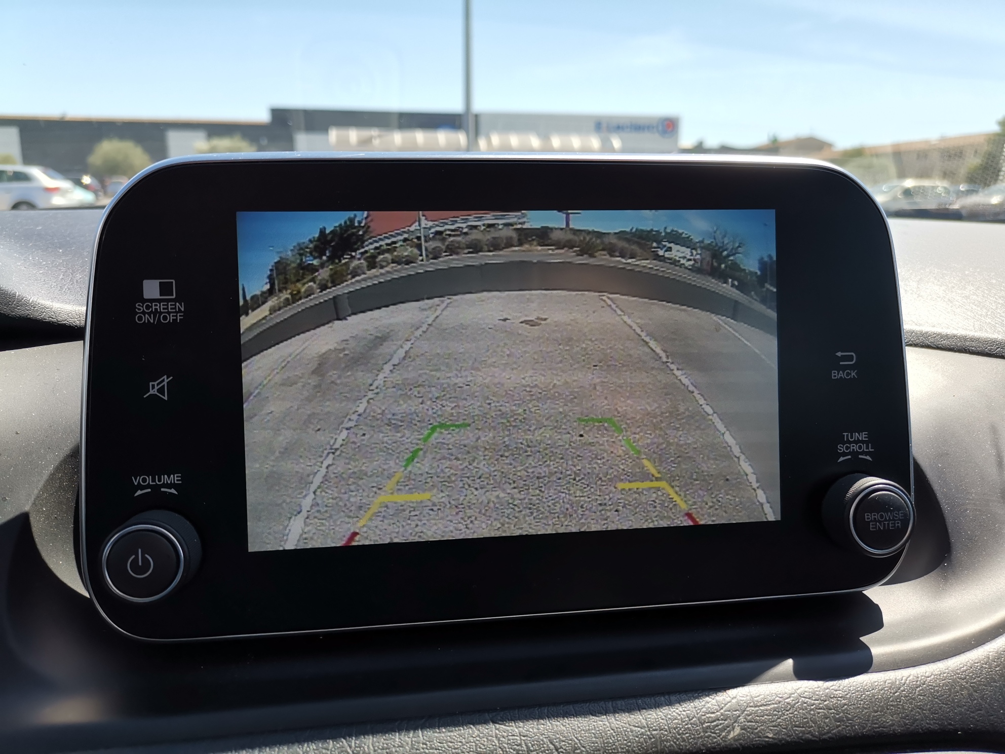

Résultat Final :
L'image de la caméra est réglable pour bien la centrer, tout cela est expliqué dans la brochure.
L'image n'est pas d'excellente qualité mais ça rajoute un petit plus pour seulement 40e (si on à déjà Ecuscan bien sur).

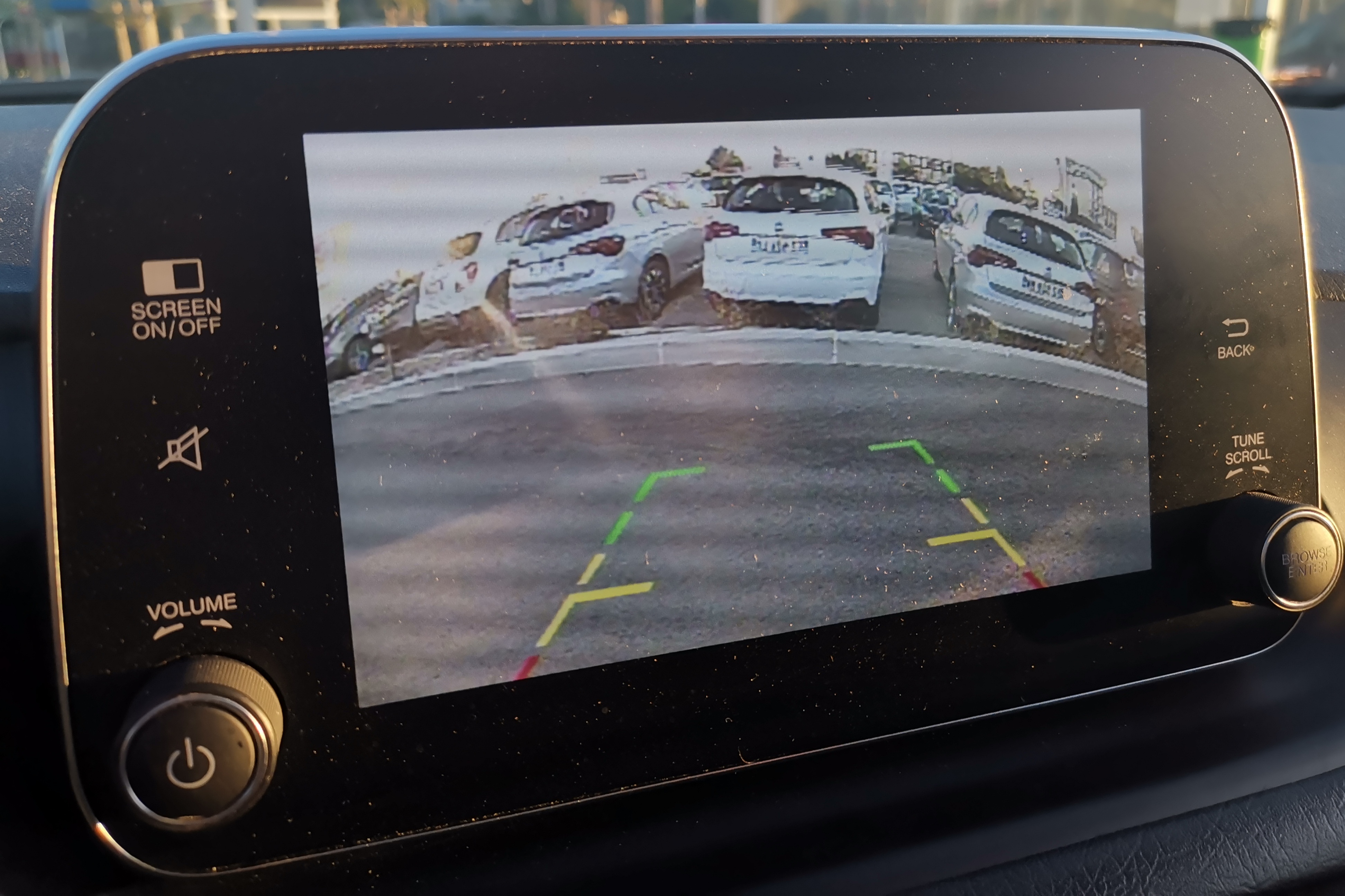

Elle me sert de radar à Tipo :D
