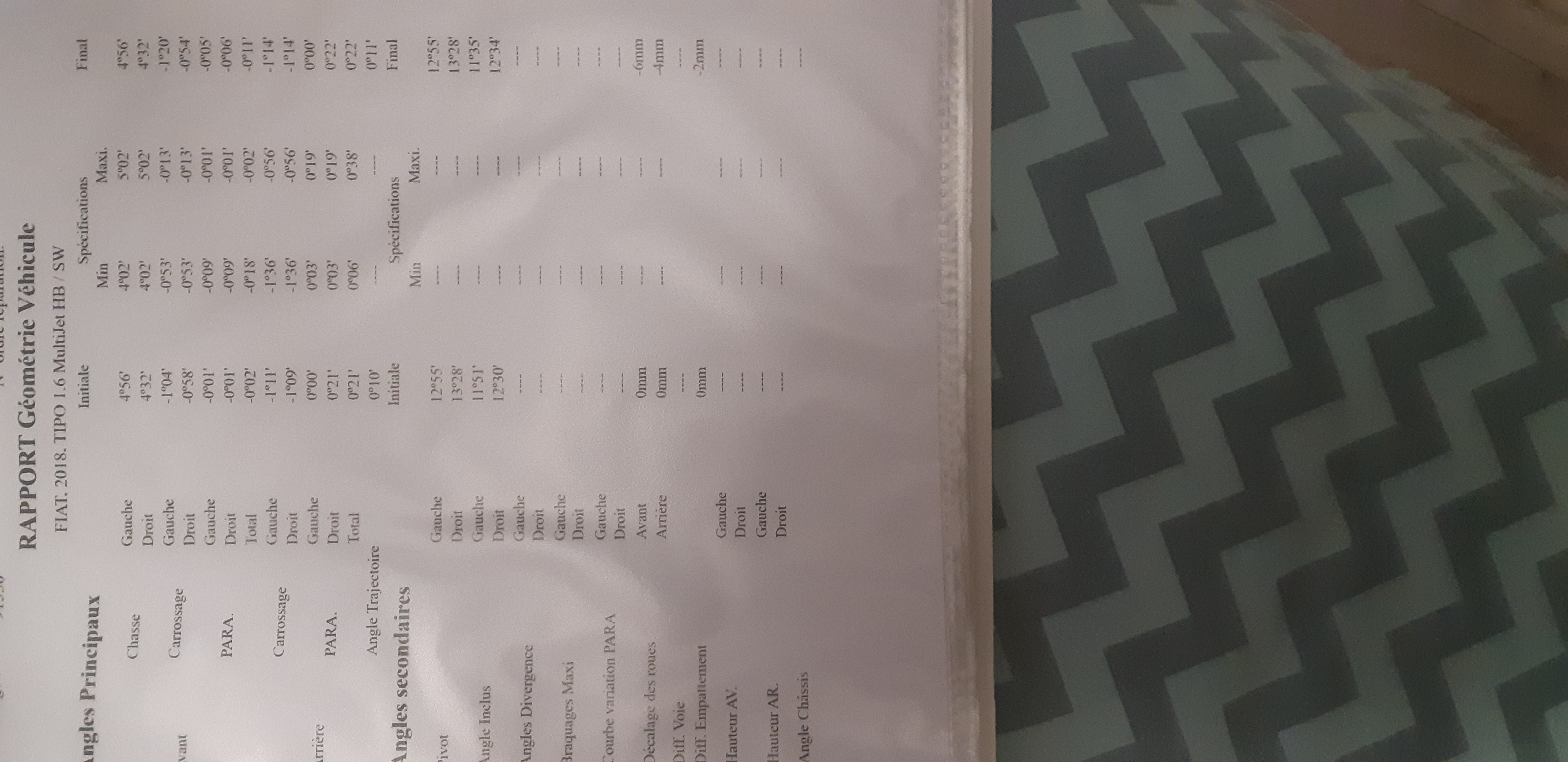

Alexis44
Enregistré le : sam. 31 janv. 2026 10:47
véhicule : fiat tipo 120 vc lon
Re: Voiture qui tire à droite et claquements dans la suspension
Messagepar Alexis44 » lun. 16 févr. 2026 18:50
Voici le rapport de géométrie.
Pour info, concernant le claquement, ce n'est plus à l'ordre du jour car j'ai changé les biellettes de barres stab ce week-end, suite aux différents sujets que j'ai pu trouver sur le forum, et j'en remercie tous ceux qui ont pu témoigner.(il n'y a plus de bruit du tout)Et pour info, la voiture arrive aux 91 000 km...
Sinon, pour la géométrie, il semble que le carrossage négatif soit un peu trop important?
Le problème, c'est que le garagiste dit que cela peut venir des amortisseurs, des triangles de suspension, ou autres.

LEZIMM68
Messages : 45
Enregistré le : dim. 20 janv. 2019 10:24
véhicule : FIAT Tipo 120 MJ SW
Messagepar LEZIMM68 » lun. 23 févr. 2026 15:40
Bonjour Alexis44,
je suis désolé de te répondre si tard mais je t'ai un peu zappé!
En regardant le tableau de relevé des mesures de géométries, il apparait effectivement que l'angle de carrossage du train avant est légèrement en dehors des valeurs constructeur pour les deux côtés.
Le dépassement de ces valeurs est supérieur à gauche qu'à droite, alors que tu nous dit que ton véhicule "tir" à droite.
En principe, lorsque il y a une anomalie des angles de carrossage, le véhicule "tire" le plus du côté du carrossage le plus important.
Sur la Fiat Tipo, à ma connaissance, aucun réglage du carrossage n'est possible, sauf à remplacer des pièces du train avant.
Il n'est pas impossible qu'un choc important dans le train avant a donc modifié les valeurs de carrossage.
Mais j'ai aussi un doute dans la répétabilité de la prise de mesure que tu as fait faire, puisque, après intervention (mesures finales, la dernière colonne), les mesures sont différentes alors qu'aucune pièce n'a été remplacée!
Observes aussi bien l'usure de tes pneus qui pourrait être anormale avec un carrossage hors valeurs définies par le constructeur.
