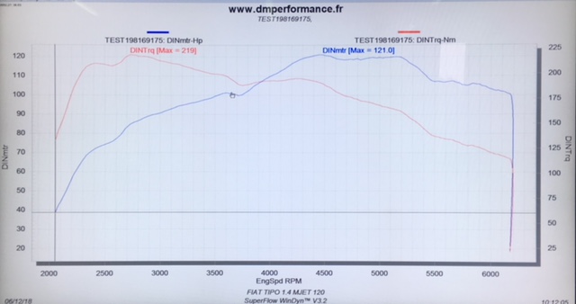

Ce qui ne me rassure pas c'est qu'il y a déjà 4 Tipo recensé avec ce "problème" en moins 24 heures d'existence de ce topic et qu'il n'y a pas l'ombre du début du commencement d'une solution à ce soucis chez Fiat... :?
J'aimerai bien aussi que ceux qui ont reprogrammé leur Tipo T-Jet me réponde au moins par MP pour me donner leur ressenti et partage les courbes de couple/puissance avant reprog pour que je puisse comparer la chose avec la mienne...

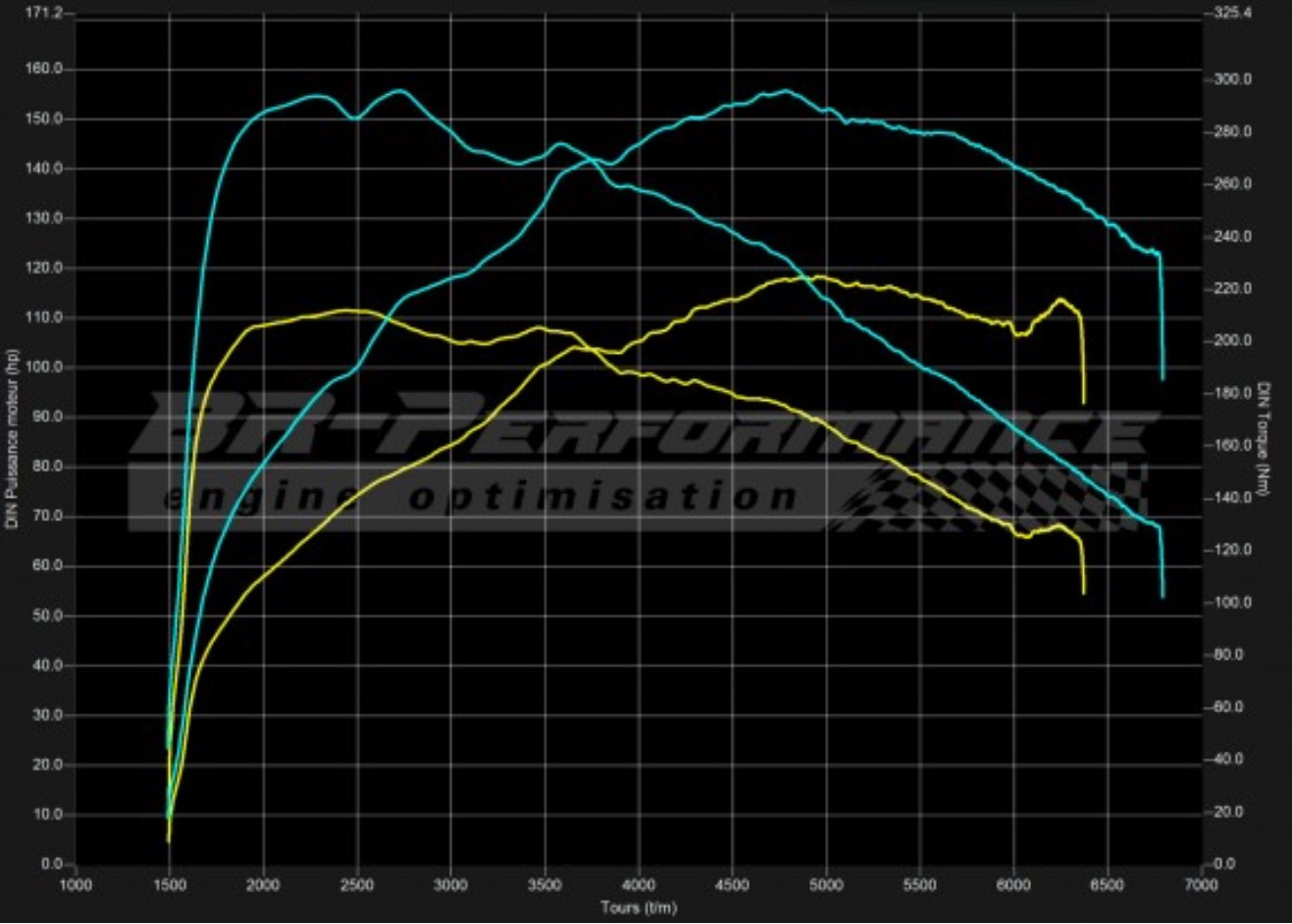

Justement c'est ce que je voudrais identifier, mais pour cela il faut pouvoir comparer les courbes de couple/puissance sur plusieurs Tipo pour savoir si c'est la cartographie d'origine qui est pourri ou s'il y a un problème sur certains T-Jet 120...
J'ai retrouvé chez BR Performance les courbes d'une Tipo T-Jet et ça n'a rien de comparable avec mes courbes! Elles sont relativement lissé là où moi j'ai une véritable "cassure" entre 2200 et 2800tr/min...
Non c'est pour ça que j'aimerai bien que ceux qui ont fait une reprog sur leur Tipo m'envoie leurs courbes de mesures et me donne leur ressenti à la conduite sur le Tipo. Qu'il le fasse par MP s'ils veulent rester anonyme sur le forum mais au moins ça me permettrait de me faire une idée plus précise.
