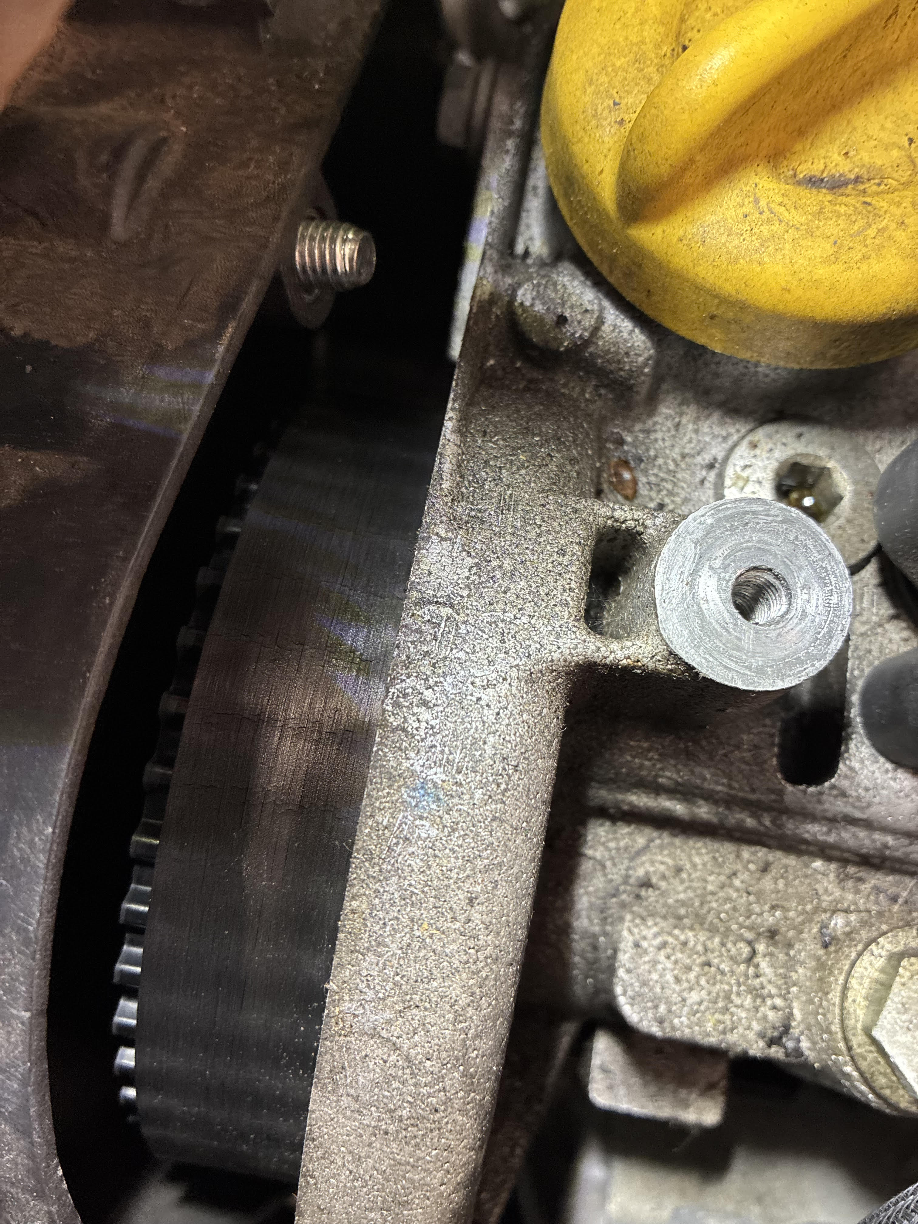

Merci pour ton message. Alors j'avais oublié de le préciser mais à l'issue d'avoir changé le faisceau et les bobines, j'ai aussi changé la courroie. Alors à froid j'avais quasiment toujours le voyant moteur clignotant à l'arrêt mais en terme de comportement routier, j'ai fait 2000 km à noel et je n'ai pas ressenti ces à-coups entre 2000 et 2500 tours. Alors qu'avant oui je pouvais anticiper selon ma façon d'accélerer si ça allait faire un à-coup ou pas. Donc on a effectivement pas mal de symptômes similaires. Maintenant après 3000km depuis le changement de courroie, je n'ai pas l'impression que les à-coup sont revenus pour le moment. Une fois la voiture chaude et rallumé plusieurs fois jusqu'à ne plus avoir le voyant moteur alors elle roule plutôt correctement. à surveiller si ces à-coups reviennent prochainement. Voici à quoi ressembler la courroie avant d'être changée. Je ne sais pas si c'est l'effet de la photo qui donne l'impression qu'elle est décalée ou pas mais c'est possible.
