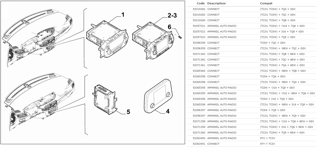

Voici la liste complète:
la premières colonne 1,2,3,4 et 5 va avec l'image juste au dessus
La deuxième colonne c'est la référence FIAT genre si vous allez chez FIAT c'est cette référence qu'ils vont donner
(TC3V, TC2V et TCSW) signifie la carrosseries de la Tipo
EX: D19634, C20083,... BREF tout ce qui est à la fin de la référence du modèle c'est une référence pour savoir qu'elle version de mise à jour est fournie à l'achat
les options Ex: 7Q9 avec Dab - !7Q9 sans DAB
Radio
1 735637868 APPAREIL AUTO-RADIO 6ZE
1 735637869 APPAREIL AUTO-RADIO 7BY
1 735637870 APPAREIL AUTO-RADIO 6ZF
1 735637871 APPAREIL AUTO-RADIO 7BZ
Radio 5"
2 735641813 APPAREIL AUTO-RADIO 7HZ C19634
2 735654652 APPAREIL AUTO-RADIO 7HZ + TC3V D19634, C20083
2 735641815 APPAREIL AUTO-RADIO 7J0 C19634
2 735654653 APPAREIL AUTO-RADIO 7J0 + TC3V D19634, C20083
2 735652554 APPAREIL AUTO-RADIO (TC2V, TCSW) + 7HZ D19634, C20083
2 735652554 APPAREIL AUTO-RADIO 7HZ + !RSW D20083, C21072
2 735652555 APPAREIL AUTO-RADIO (TC2V, TCSW) + 7J0 D19634, C20083
2 735652555 APPAREIL AUTO-RADIO 7J0 + !RSW D20083, C21072
2 735641814 APPAREIL AUTO-RADIO !5DE + 6RW + TC3V
2 735654663 APPAREIL AUTO-RADIO 98Q + TC3V C20083
2 735661494 APPAREIL AUTO-RADIO 98Q + TC3V D20083
2 735658282 APPAREIL AUTO-RADIO 97W + TC3V
2 735661517 APPAREIL AUTO-RADIO 7HZ + RSW C21072
2 735661517 APPAREIL AUTO-RADIO 7HZ D21072
2 735661518 APPAREIL AUTO-RADIO 7J0 + RSW C21072
2 735661518 APPAREIL AUTO-RADIO 7J0 D21072
Radio 5"
3 735654654 APPAREIL AUTO-RADIO 7W0 + TC3V C20083
3 735661495 APPAREIL AUTO-RADIO 7W0 + TC3V D20083
3 735641817 APPAREIL AUTO-RADIO 7VX C19634
3 735654655 APPAREIL AUTO-RADIO 7VX + TC3V D19634, C20083
3 735641818 CONNECT 7J1 C19634
3 735654656 APPAREIL AUTO-RADIO 7J1 + TC3V D19634, C20083
3 735641819 CONNECT 7J2 C19634
3 735654657 APPAREIL AUTO-RADIO 7J2 + TC3V D19634, C20083
3 735652557 CONNECT (TC2V, TCSW) + 7J1 D19634, C20083
3 735652557 CONNECT 7J1 + !RSW D20083, C21072
3 735652558 CONNECT (TC2V, TCSW) + 7J2 D19634, C20083
3 735652558 CONNECT 7J2 + !RSW D20083, C21072
3 735652556 CONNECT (TC2V, TCSW) + 7VX D19634, C20083
3 735652556 CONNECT 7VX + !RSW D20083, C21072
3 735661520 CONNECT 7J1 + RSW C21072
3 735661520 CONNECT 7J1 D21072
3 735661521 CONNECT 7J2 + RSW C21072
3 735661521 CONNECT 7J2 D21072
3 735661519 CONNECT 7VX D21072
Ecran Radio 7"
4 735652559 PROTECTION (TC2V, TCSW) + 7Q8 + !9PU
4 735652559 PROTECTION (TC2V, TCSW) + 7Q9 + !9PU
4 735652559 PROTECTION (TC2V, TCSW) + 7QA + !9PU
4 735652559 PROTECTION (TC2V, TCSW) + 7QB + !9PU
4 735652559 PROTECTION (TC2V, TCSW) + 7QC + !9PU
4 735652559 PROTECTION 97X + TC3V
4 735652559 PROTECTION 97Y + TC3V
4 735670900 PROTECTION (TC2V, TCSW) + 7Q8 + 9PU
4 735670900 PROTECTION (TC2V, TCSW) + 7Q9 + 9PU
4 735670900 PROTECTION (TC2V, TCSW) + 7QA + 9PU
4 735670900 PROTECTION (TC2V, TCSW) + 7QC + 9PU
Radio 7"
5 52019282 CONNECT (TC2V, TCSW) + 7QA + GSX C20208
5 52019283 CONNECT (TC2V, TCSW) + 7QC + GSX C20208
5 52019284 CONNECT (TC2V, TCSW) + 7QB + GSX C20208
5 52057021 APPAREIL AUTO-RADIO (TC2V, TCSW) + !316 + 7Q8 + GSX C20208
5 52057022 APPAREIL AUTO-RADIO (TC2V, TCSW) + 316 + 7Q8 + GSX C20208
5 52057023 APPAREIL AUTO-RADIO (TC2V, TCSW) + 7Q9 + GSX C20208
5 52056359 CONNECT TCSW + 7QC + GSX C20208
5 52056359 CONNECT (TC2V, TCSW) + !8EW + 7QC + GSX D20208
5 52071363 CONNECT (TC2V, TCSW) + 7QB + 8EW + GSX D20208
5 52071362 CONNECT (TC2V, TCSW) + 7QC + 8EW + GSX D20208
5 52071361 CONNECT (TC2V, TCSW) + 7QA + 8EW + GSX D20208
5 52065360 CONNECT (TC2V, TCSW) + !8EW + 7QB + GSX D20208
5 52065358 CONNECT TCSW + 7QA + GSX C20208
5 52065358 CONNECT (TC2V, TCSW) + !8EW + 7QA + GSX D20208
5 52065355 APPAREIL AUTO-RADIO TCSW + !316 + 7Q8 + GSX C20208
5 52065355 APPAREIL AUTO-RADIO (TC2V, TCSW) + !316 + !8EW + 7Q8 + GSX D20208
5 52065356 APPAREIL AUTO-RADIO TCSW + 316 + 7Q8 + GSX C20208
5 52065356 APPAREIL AUTO-RADIO (TC2V, TCSW) + !8EW + 316 + 7Q8 + GSX D20208
5 52056357 APPAREIL AUTO-RADIO TCSW + 7Q9 + GSX C20208
5 52056357 APPAREIL AUTO-RADIO (TC2V, TCSW) + !8EW + 7Q9 + GSX D20208
5 52071358 APPAREIL AUTO-RADIO (TC2V, TCSW) + !316 + 7Q8 + 8EW + GSX D20208
5 52071359 APPAREIL AUTO-RADIO (TC2V, TCSW) + 316 + 7Q8 + 8EW + GSX D20208
5 52071360 APPAREIL AUTO-RADIO (TC2V, TCSW) + 7Q9 + 8EW + GSX D20208
5 52063450 APPAREIL AUTO-RADIO 97X + TC3V
5 52063451 CONNECT 97Y + TC3V

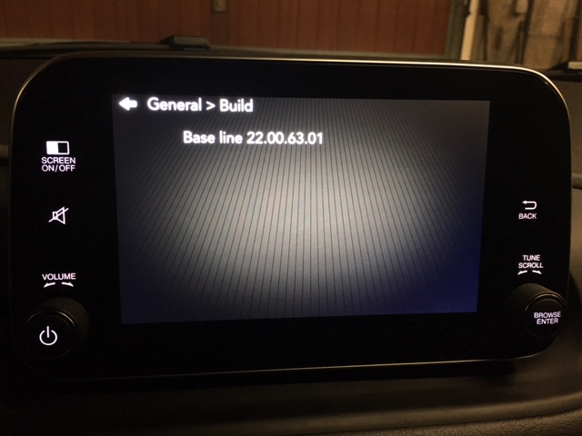

Bon je viens enfin de réussir à accéder au menu cacher et j'ai jeter un œil à la version de ma dernière mise à jour qui n'est autre que celle que tu viens de trouver sur le net! ;)
Donc tu peux y aller sans soucis sur ton Uconnect, ça va te résoudre tes bugs d'écran noir au démarrage et le plantage système en cours de fonctionnement... en tout cas depuis mardi dernier je n'ai plus de problèmes de ce genre avec mon Uconnect LIVE 7"! ;)
