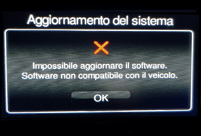

Si la mise à jour n'est pas compatible avec votre autoradio, un message vous indiquera que la mise à jour n'est pas compatible et ne lancera pas la mise à jour, donc pas de casse à prévoir, mais fonctionne sur la plupart des autoradio uconnect 7 et 5, si ça fonctionne pas, indiqué qu'elle version de Tipo avez-vous.

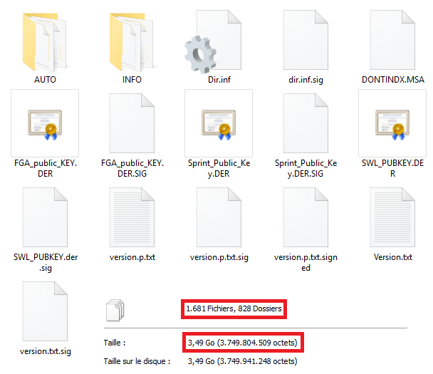

Vous devriez avoir ceci une fois l'archive décompressée dans la clé usb.
1681 Fichiers et 828 Dossiers pour un poids total de 3.749.804.509 octets

Téléchargé et décompressée l'archive .zip
Copié le tout sur une clé usb 8/16/32/... Go avec le même réglage de la clé usb, comme pour faire les mise à jour des maps (fat32).
L'idéal c'est d'utiliser une clé usb qui vous a jamais déçue lors de la mise à jour du GPS.
Vérifié c'est très important si il manque juste un fichier je peux pas vous garantir que tout ce passera bien.

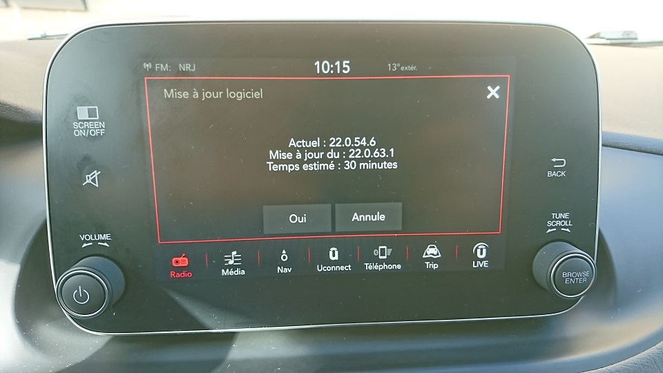

Etape 4/6: Mise en route:
La procédure est la même pour toutes les mises à jour
Contact ou même moteur allumé, vous pouvez donc rouler mais sans la caméra de recul et autres fonctions de l autoradio, ceux çi seront pas fonctionnelle pendant l'installation.

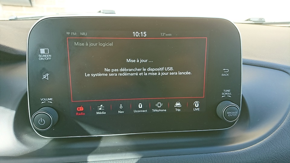

On insère la clé usb (on attend 30 secondes)
Un message apparaît et on valide bien sûr.

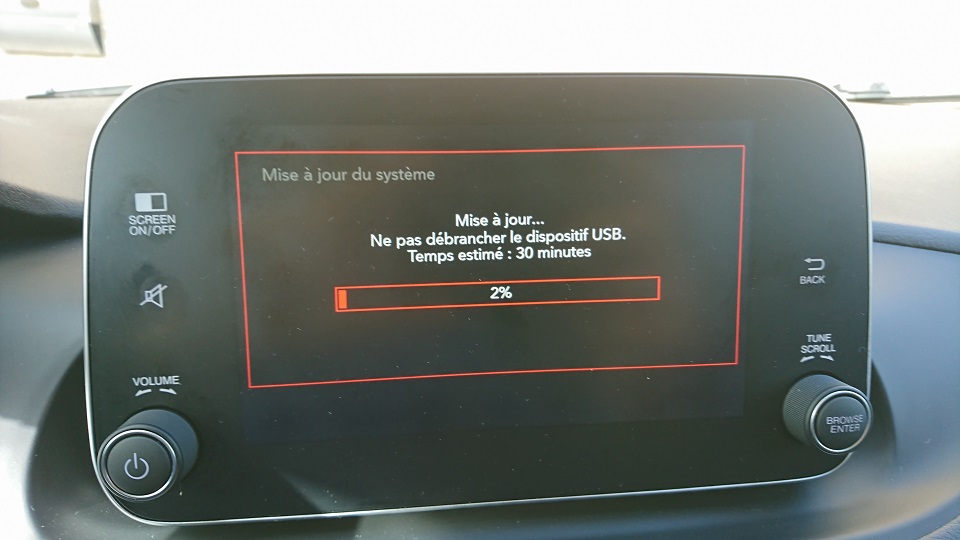

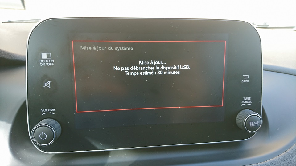

Etape 5/6: L'installation:
Voila la mise à jour de l'autoradio est lancée, l'autoradio va redémarrer (pas avoir peur, laisser le faire tout seul comme un grand)

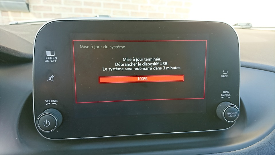

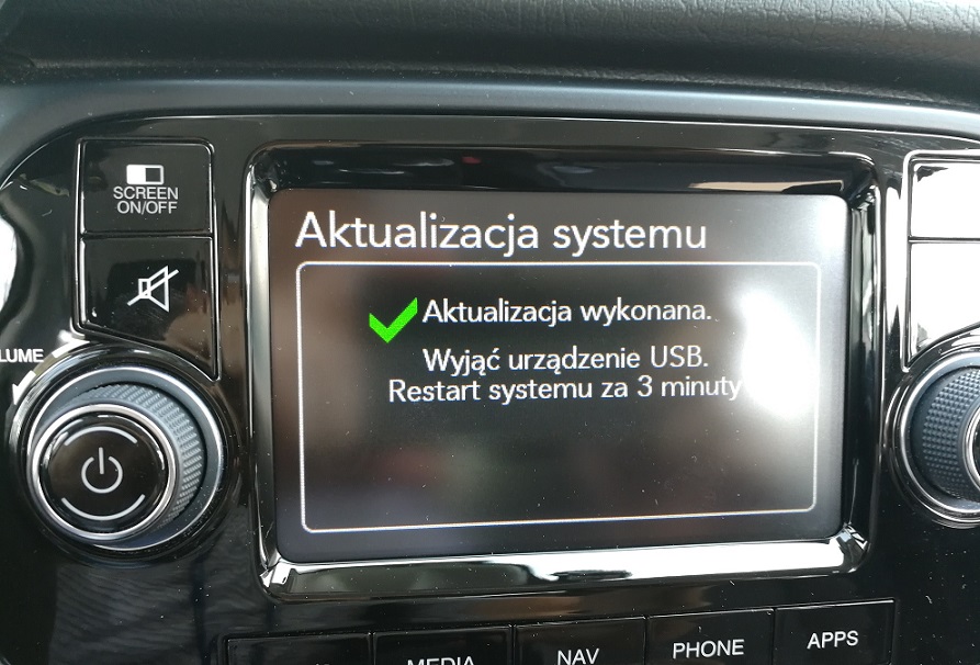

Voila c'est fini, compter 45 minutes pour arriver à 100%
retirer la clé usb et c'est seulement là que l'autoradio va redémarrer.

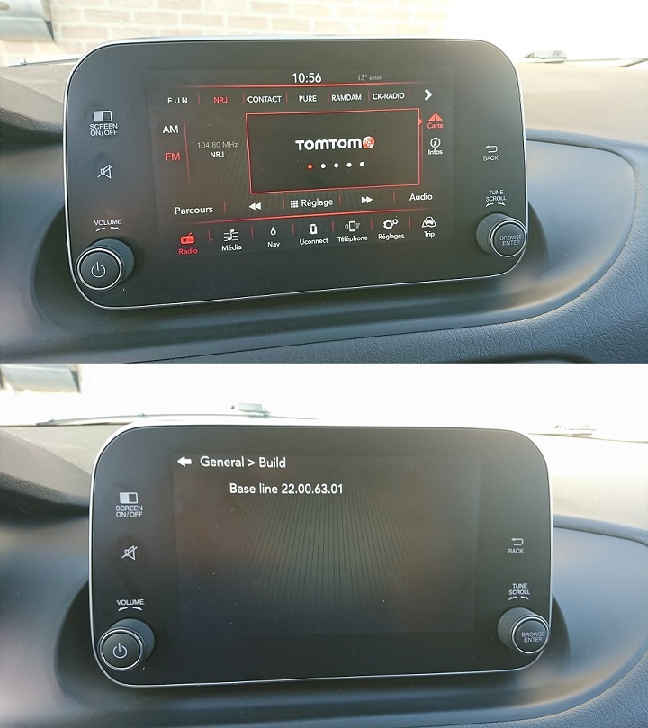

Nouvelle version installée
Etape 6/6: La vérification:
Vérifier que tout fonctionne bien, qu'elle que réglage peuvent avoir été modifié (vérifier)
Station de radio, téléphone,...

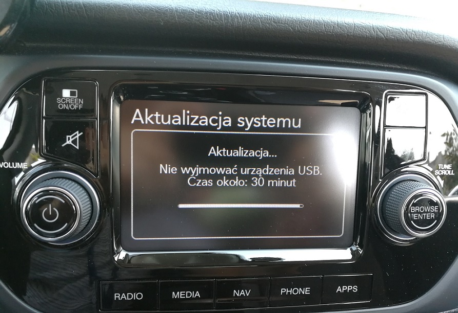

Raoul a écrit :C'est une magouille ? lol ! :D
on peut dire ça mais ce sont des fichiers d'origine
Et si pas compatible pas de risque ça indique pas compatible et ça fait rien donc vous pouvez essayer
