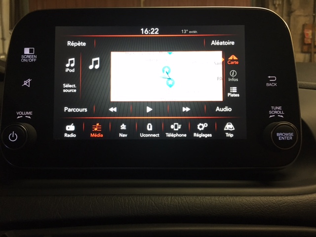

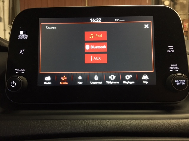

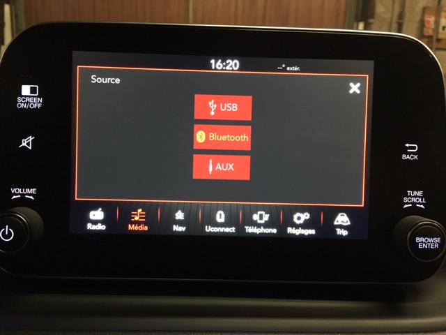

En fait c'est le bouton "USB" qui se transforme en bouton "iPod" quand tu branches ton iPhone sur la prise USB... forcément si tu as jamais branché d'iPhone ou d'iPod tu le verras jamais. ;)
De base l'onglet Média se présente comme ça...
Et le bouton "USB" devient "iPod" en branchant l'iPhone
Et du coup on peut accéder aux playlists en appuyant sur le bouton "Listes" en bas à droite...
